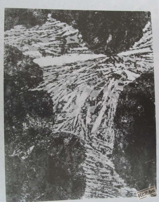

自己也没做过灰铁这类的金相,不过身边这本书都是有好多图片,拍了几张,希望对你有用。
1.高磷灰铁。4%的硝酸酒精,再经高锰酸钾,NaOH水溶液热蚀。原白色基体中磷化铁被染成浅棕色,渗碳体不变色。可以清晰辨认三元磷共晶。

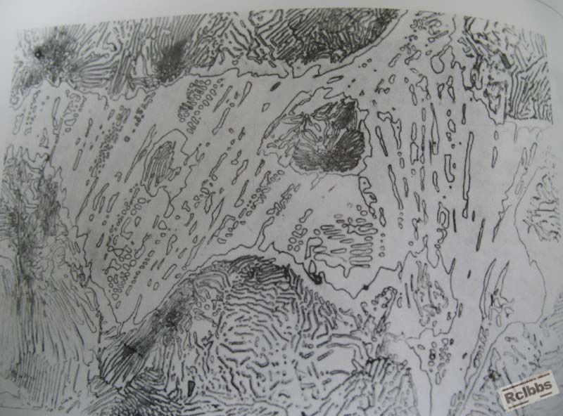

2.中磷灰铁。4%的硝酸酒精。基体为粗片珠光体。其上分布大块状三元磷共晶。白色基体为磷化铁及渗碳体。其上有片状珠光体和铁素体(α-Fe)

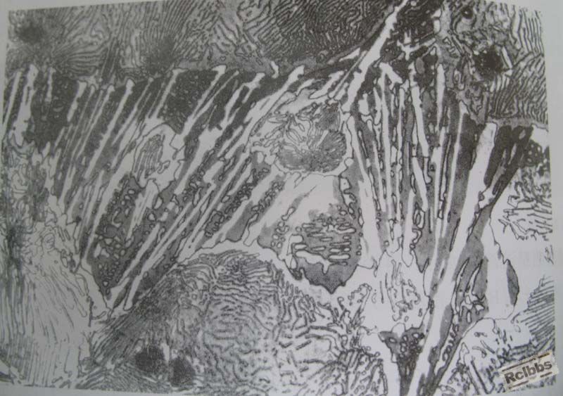

3.这张是上面的那个染色后的照片。磷共晶被染色。渗碳体不变色。磷化铁上有P和F。
一般认为中磷和高磷类灰铁上才会形成三元磷共晶。低磷的大都是二元磷共晶。
