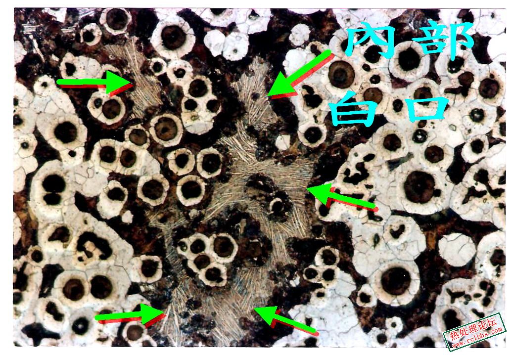

[求助] 球墨铸铁不明组织 请高手分析
发表于 2008-3-2 16:28:22 | 显示全部楼层
珠光体(黑色)+铁素体(白色牛眼状)+渗碳体(图2中)
签到天数: 474 天
发表于 2008-3-2 17:28:15 | 显示全部楼层
回复 #14 lanwenbiao 的帖子
我不是学者, 却是专家.(物理冶金方面). 台湾中部铸造厂 都叫我吴老师. 我主要是靠他们吃饭, 热处理顾问是算是副业.
这是 反白口, 常见於球墨铸铁. 表面切削不构成问题, 钻孔工作就麻烦了.
[ 本帖最后由 leomet 于 2008-3-17 21:28 编辑 ]
sdust + 5 感谢支持!
发表于 2008-3-3 21:43:42 | 显示全部楼层
牛眼属于石墨和铁素体,条状的为渗碳体.属于典型的反白口组织.一般是由于产品铸造冷却时砂型中存在急剧导致工件下降的杂质产生该组织.该组织的存在对产品的使用性能和机加工性能有一定影响,特别是机加工性能.
经过退火可以消除该组织
签到天数: 18 天
发表于 2008-3-17 21:15:46 | 显示全部楼层
是反白口,通常是含硅量低或冷速较快,且孕育得不充分所致。
发表于 2008-4-6 21:07:11 | 显示全部楼层
我想知道你这式样的力学性能,应该不是渗碳体,如果实在式样的中心部位我敢肯定是反白口组织。
用2次孕育完全可以消除的
发表于 2008-5-20 23:36:01 | 显示全部楼层
摘自:《球墨铸铁铸造新工艺新技术与产品质量缺陷控制》
铸件反白口的特征:在铸件最后凝固的热节中心,用肉眼可以看到界限分明的白色块,不严重时界限不是很分明,但隐约可见有方向的白色亮针。球铁反白口的金相特点是:白色亮块处的渗碳体是过冷密集细针状(而不是大块状),呈穿透分布。
发表于 2008-5-21 07:52:48 | 显示全部楼层
应该是反白口组织,是不是在铸件的心部或者厚处呀?
发表于 2008-11-10 09:22:05 | 显示全部楼层
应该是反白口组织,和检验标准一样
发表于 2008-11-19 22:43:16 | 显示全部楼层
典型的反白口组织,
发表于 2008-11-22 17:03:21 | 显示全部楼层
打下显微硬度,或用着色法去筛分。
发表于 2009-2-3 16:24:57 | 显示全部楼层
学习了,多谢
发表于 2009-2-3 21:53:02 | 显示全部楼层
我也觉得是渗碳体,反白口,我们产品中球铁QT600-3就出现过第一张、第二张图现象,球铁QT450-10产品中也出现过第三张图现象,难以切削加工,请问楼主是何球铁?
发表于 2009-4-25 11:19:35 | 显示全部楼层
这种组织是典型的球墨铸铁白口组织,是不是反白口要根据它在铸件壁厚内的位置来下定义
造成这种结果的原因:
孕育失败或失误,忘记孕育,这并不会影响形成牛眼组织的同时产生大量渗碳体,球化过后的球铁白口倾向很大,必须得有良好的孕育
球化剂过量,在出铁过少或操作失误如错误计量铁水或球化剂时,加入量会过量,过多的残余Mg 和RE同样如上述原理引起白口组织
成分内混入过量白口倾强烈的合金,如Cr Mo 等,一般由回炉料带入,如废轧辊,不明废铸件等,这时一般正常的孕育也抵消不了合金的强烈作用
建议楼主检查追溯工艺操作过程和化学成分来找到引起这种现象的原因
如此现象重复出现,是你球化操作工艺设计和原材料的问题
偶尔的出现,原材料和操作原因引起
签到天数: 7 天
发表于 2009-4-25 19:28:19 | 显示全部楼层
牛眼F和P,还有不量相是反白口组织,或者是莱氏体,热处理是去不掉的。
发表于 2009-4-25 21:10:12 | 显示全部楼层
回复楼主:这种组织我们经常遇到,应该是铸态反白口,与热处理无关,主要是铸造时工艺控制不当造成的!
发表于 2011-3-22 19:38:10 | 显示全部楼层
这个确实是反白口,我曾经也遇到过
