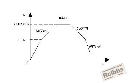

应该是去(消)应力退火。根据焊接材料的不同,加热的保温温度、保温时间等不同。
附一张16Mn焊后热处理曲线(不是实际打印的):
