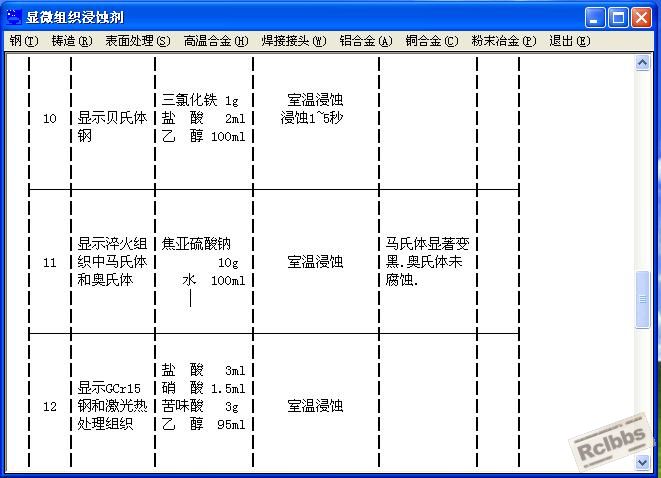

发表于 2012-4-9 10:47:31 | 显示全部楼层
看看这个有没有用?30Cr2Ni4MoV这个材料我不了解。
