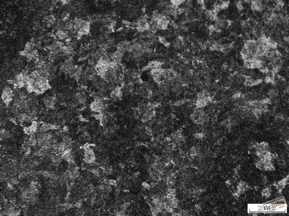

大家好。一般低合金钢回火后的的主要金相组织是铁素体和珠光体,但是也有可能由于热处理的过程影响,存在一些黑色针状物,一般认为是回火马氏体亦或贝氏体。不知道各位大侠,就普通的光学显微镜观察,能否区分回火马氏体或贝氏体吗?
附上一张金相图,请各位看看是否有黑色的针状物。

能分辨出马氏体或贝氏体的,
你附上金相图看呢是有黑色针状物,但不分清,因为图片有点偏光,看上去有些模糊
发表于 2008-12-31 14:37:38 | 显示全部楼层
图片有点模糊,不过很像钢轨中频淬火后的组织,属于团状珠光体(洗珠光体)+少量不连续铁素体
看不到马氏体和贝氏体痕迹,不过也许是图片模糊看不出来的原因吧

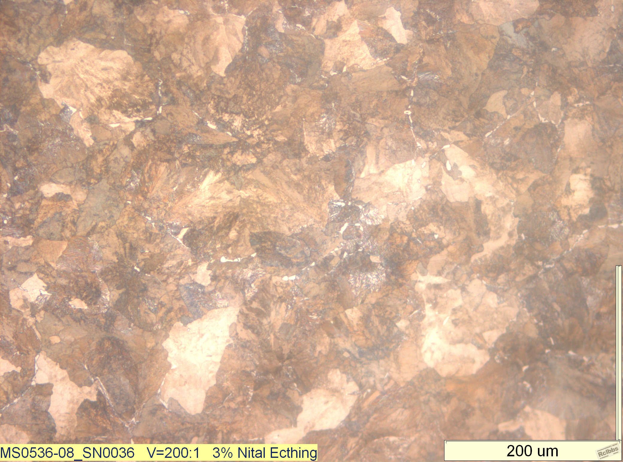

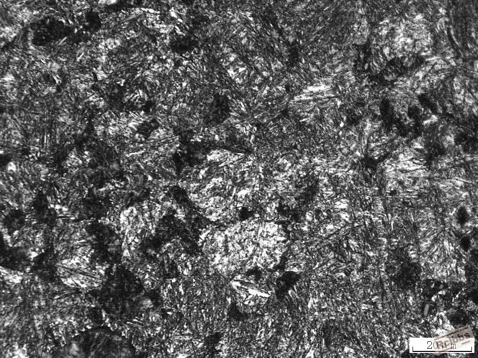

发表于 2008-12-31 14:43:59 | 显示全部楼层
第一张正常的中频淬火组织,第二张温度偏高过冷度偏大得到的珠光体+高碳马氏体组织

发表于 2008-12-31 21:10:18 | 显示全部楼层
楼上朋友:
第二张照片中的黑色团状物是托(屈)氏体吧!
发表于 2009-1-9 11:23:40 | 显示全部楼层
回复 4# 米兰妖刀 的帖子
"第二张温度偏高过冷度偏大得到的珠光体+高碳马氏体组织"???
是什么意思??黑色组织应该是屈氏体,这是冷速不够造成的,跟您说的不知道有什么关联?能否讲解得详细点?

发表于 2009-1-9 12:25:19 | 显示全部楼层
淬火组织中出现屈氏体主要是加热温度(或保温时间)与冷却速度有关。与温度偏高过冷度偏大好象关联不大。
发表于 2011-5-7 16:35:56 | 显示全部楼层
对的,屈氏体与过冷度貌似关系不大,注重的是加热温度和冷速
