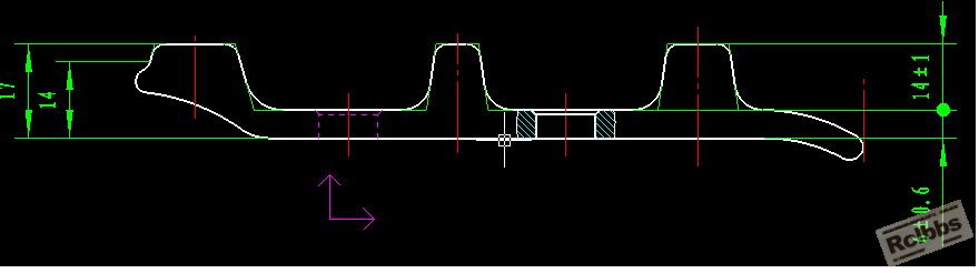

这是我们的一种产品。现在通过箱式炉加热,直接抛入水冷却。然后台车炉回火。
热处理后产品总出现变形。现在通过热处理后校平。有没有其他工艺可以实现不用校平。
虽然有采用“通过式滚压淬火” 和“单块压淬的”。但效果不是很好。有其他工艺和装配的吗?
日本企业做的很好,板很直,由于属于技术秘密,不知他们怎么做的。
图如下:为产品的截面图,长度为400-500mm。

 楼主| 发表于 2009-1-7 21:28:56 | 显示全部楼层
压淬
我们现在直接把工件丢入水中。当然这是很粗糙的做法。
我们附近有滚淬-就是用辊子压住,通过。通过过程中喷水,但是由于喷水很难控制,滚压后只能有50%的合格率。
单块压住后,入水进行淬火。这效率太低,设备事故很多。所以也不满意。
而且我们的产量很大,希望能过通过式快速平整的过去。要求平面度±1。
冷却速度不能太慢,因为板比较薄,很容易淬不上火。
希望大家在讨论一下。比下日本的工艺!

截面宽度是多少,图上没有注明也没有说明。请说明一下。
目前的通过式滚压淬火,是几个辊的,每辊的下压量是多少,辊子直径和辊子间距是多少,入辊温度和出辊温度分别是多高。请楼主说明。
