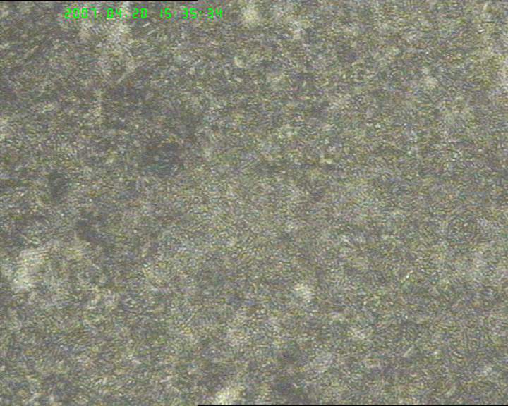

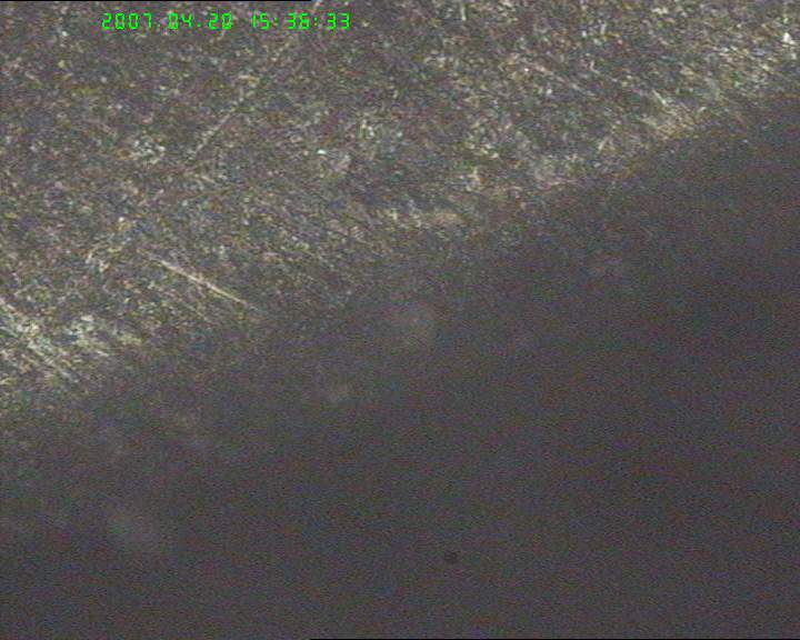

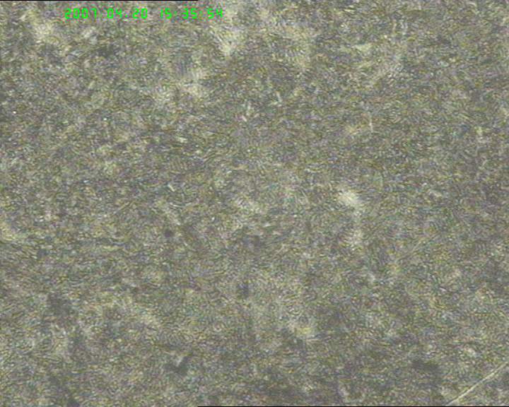

直径12MM,长100MM销轴装配过程中断裂,做金相分析时发现材料心部有大量白点,怀疑材料偏析,表面有增碳层,销轴表面硬度在610HV左右,心部硬度45HRC,材质为40CR,这是我上传的图片,请大家分析一下,究竟是何原因造成断裂,腐蚀剂为硝酸酒精溶液

心部有大量的白点,那肯定是白点导致的脆断。照片不怎么清晰,不好看。
 楼主| 发表于 2007-4-21 20:19:27 | 显示全部楼层
有没有可能是回火不足?
 楼主| 发表于 2007-4-21 20:21:25 | 显示全部楼层
表面增碳有可能会造成脆性断裂吗?

应该检查一下钢材的成分,我感觉材料不对头。
 楼主| 发表于 2007-4-21 20:43:45 | 显示全部楼层
有同感,15MM的销轴增碳0.1MM问题应该不是很大,应该还是要从原材料找原因
签到天数: 27 天
发表于 2008-12-7 21:10:16 | 显示全部楼层
是材料的问题吧,
先组织一下正火,
组织还是那样就的怀疑成分的偏析了
发表于 2008-12-7 21:19:24 | 显示全部楼层
若是氢脆引起的,可以看看断口,可否将断口照片传上来
