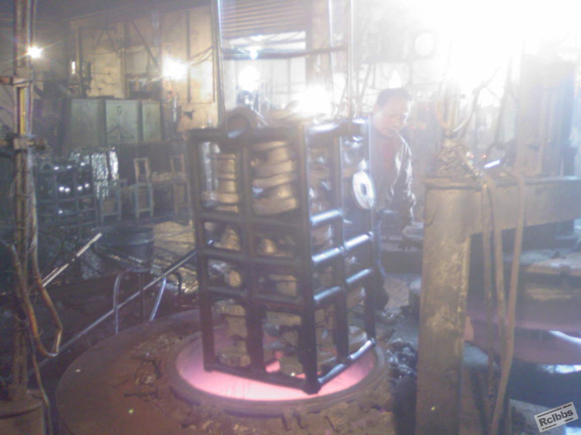

发表于 2009-2-27 20:16:49 | 显示全部楼层
试验设计一种带底座的炉架,中间焊接一根竖着的槽钢,在槽钢上焊一些横杆,在上面可以挂很多工件,拿取也很方便。请参考。
