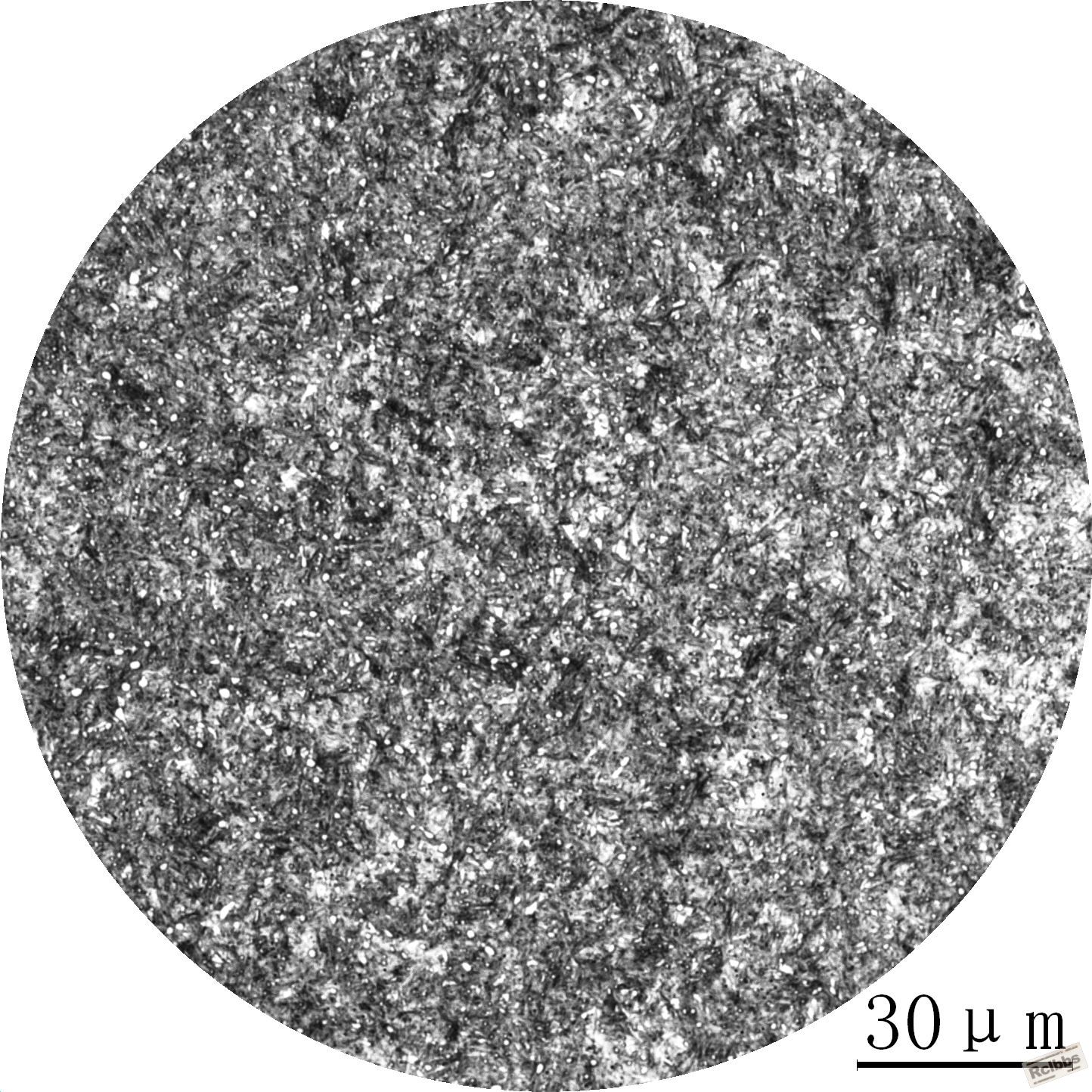

那位金相师帮忙看一下级别。这是回火以后的组织。
越快越好,谢了先!

你是放大多少倍?
最少4级组织,有针状马氏体!

楼主你好:
应该说一下钢种、产品的有效厚度。
从图片组织看象是GCr15钢,有少量屈氏体,屈氏体评2级吧,此产品回火充分吗?感觉还有应力线,马氏体评4级局部视场5级。楼主可以做一下回火稳定性检测。个人观点,错了还请指正。

楼主你好:
  跟你商榷一下:试样腐蚀的太深了,只看清碳化物,具体组织不好分辨。根据这个样看有残奥较多,我认为有过热的现象。

总结一下:
1、M组织。4-5级,M较粗大,有针状M组织,明显局部残余奥氏体。过热。建议降低淬火温度或者保温时间。
2、T组织。有少量T组织,建议腐蚀浅一点后观察T组织较准确。T组织因为冷却不充分。

看图片评为4级,
同时请说明工艺要求,硬度方面的资料
产品属于合格品边渊最下限了,不知道,你是合格品范围是什么样?

你的图象来自JB1255吧

3级,里边有T,腐蚀有点重,

按照洛阳轴承研究所的判定原则,5级偏上。主要是因为针状马氏体太粗大。跟我们上次碰到的情况一样的。
