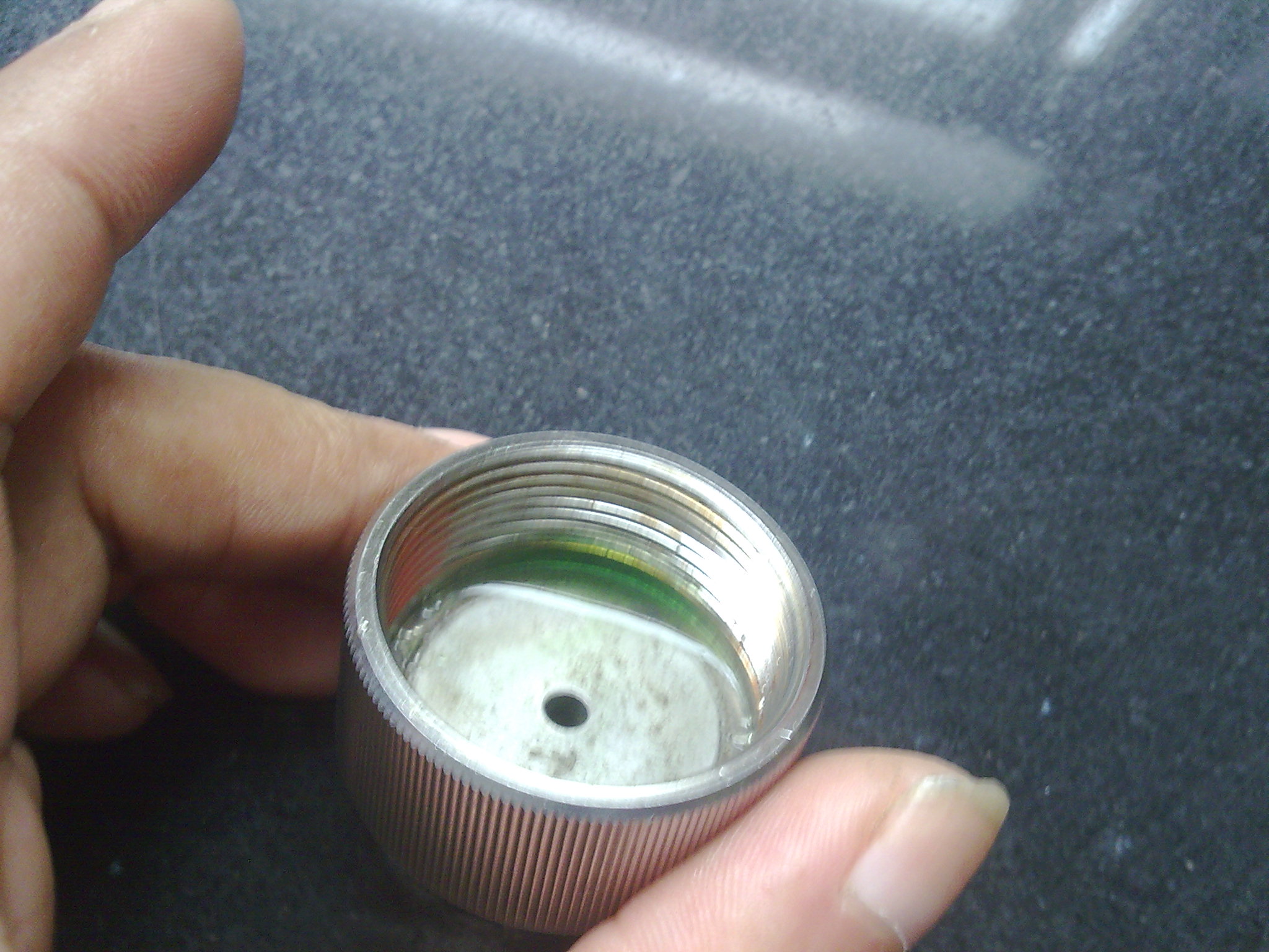

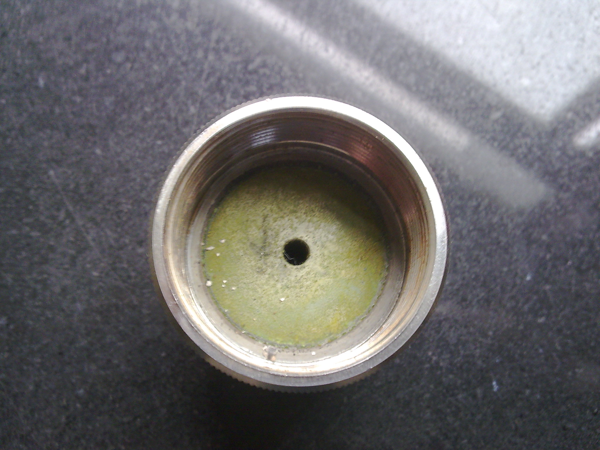

[讨论] 0Cr25Ni20会烧成这个颜色吗?

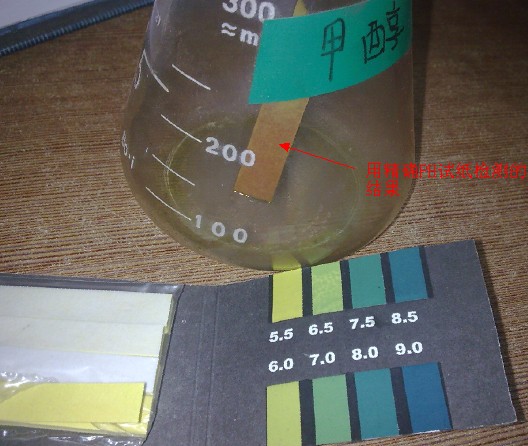

我在井式气体渗碳炉的气体分析仪管路中也发现过绿色的物质,
后来用蒸馏水化开后红PH试纸检测发现呈酸性反应。

特别是井试炉 马夫管 上面有水套冷却的 这种现象比较明显 可以理解炉内气氛跟材料反应了
