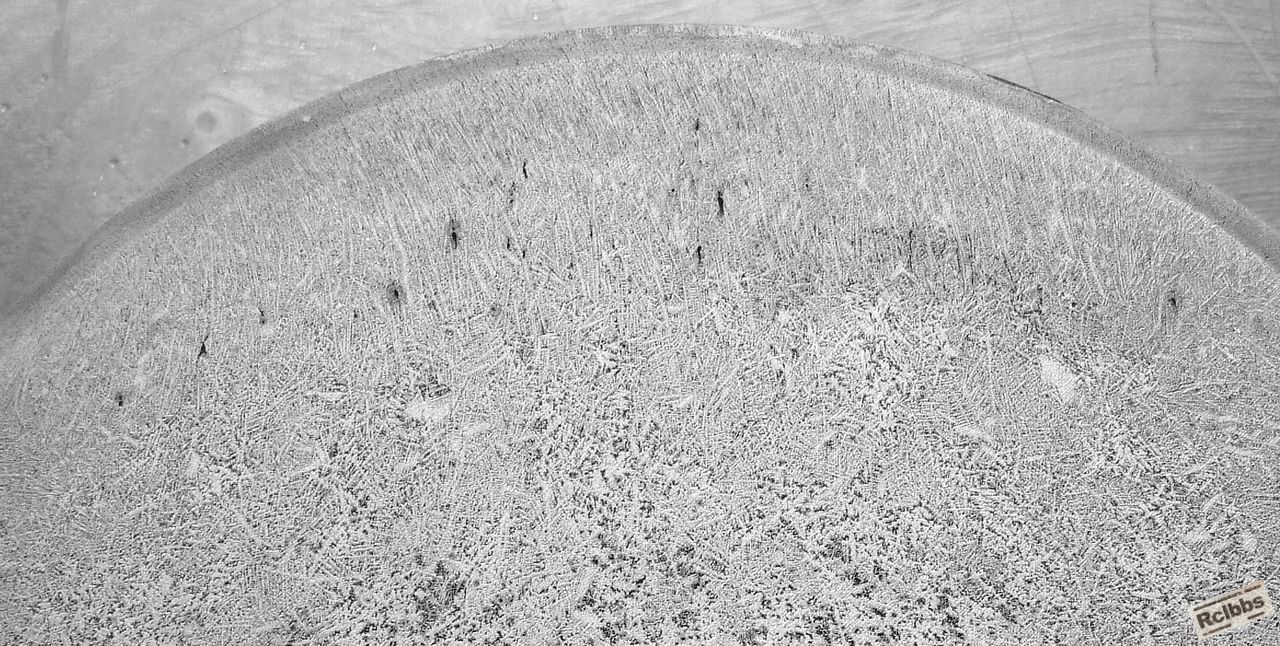

MYG 发表于 2009-1-9 23:10
根据补充的图片及描述,我认为断裂的顺序是3--1--2,其中3区开裂扩展较缓慢,相对的断面在应力作用下摩擦, ...
低倍照片可以看到树枝晶吗?
签到天数: 930 天
发表于 2013-1-7 18:04:32 | 显示全部楼层
fengdl119 发表于 2013-1-7 14:24
低倍照片可以看到树枝晶吗?
可以看到---------------------------------------
发表于 2013-1-7 20:22:18 | 显示全部楼层
从断口可以看出是从3-1-2进行扩展的,对报告中淬火裂纹存在疑问,何以判断那裂纹一定是淬火裂纹。
发表于 2013-1-8 11:34:20 | 显示全部楼层
谢谢楼主那么好的失效例子,而且有明确的结论.学习了.
签到天数: 80 天
发表于 2013-1-8 10:07:03 | 显示全部楼层
图片中白色痕迹是树枝晶吗?
