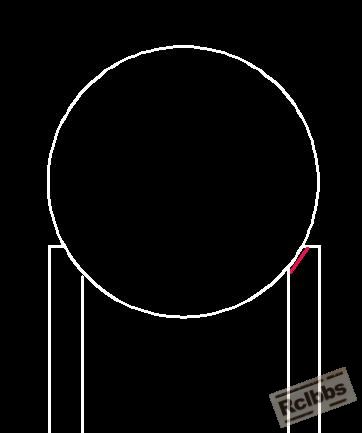

一个钢球(滚动轴承钢)高频压焊接到一只45#杆(中空)端部,融合区出现约0.2mm的裂纹,整圈出现了,在另一批里又出现一边杆部考经熔合区也出现0.85mm的裂纹(红线所示),另一边还是以前的那种情况且不对称的出现,问什么会出现这样的情况的啊,

可能是应力裂纹,焊接后应及时进行热处理以消除应力。

高频压焊接  两种材料成分差别太大了 GCR15碳比较高 焊接性不好
工件使用条件有什么特别要求吗
可以用钎焊啊

如果是简单的焊上,肯定有问题,钢球一般是淬火的,再焊接相当于二次淬火,所以容易开裂。

钎焊肯定是不行的!这是一个气门推杆!
