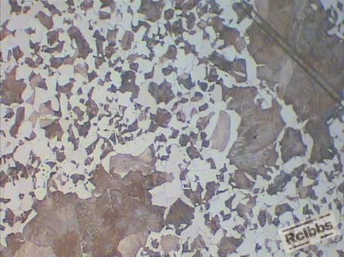

以下图片是20CrMnTi材料正火后的组织,这样的组织合格吗?大晶粒的量多少才需要考虑,多少可以不必考虑?

一般以20%的量考虑

混晶很严重,再正火一次,应能有所改善。

请问假如大晶粒的量不足20%,就可以判为合格吗?

这已经重新正过火了。有改善,但大晶粒仍有。

这可能与锻件终锻温度过高而引起的晶粒粗大有关,一般采用多次正火进行改善。

这种情况热处理很难改善,重新锻造吧。

粗大晶粒的量应控制在10%以内,锻造过热造成的粗晶有时需要正火3次才能消除。

20CrMnTi材料正火冷却速度 很重要

组织不均匀,混晶。
