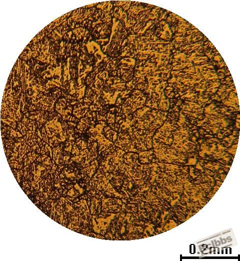

锅炉用耐热钢P/T/F91,在正火、回火后,用10%稀硫酸电解,能清晰地得到晶粒度以及组织的形貌。可是在生产中,常常需要检验在锻造、穿孔、其他形式的热加工,或者就仅仅是正火之后的晶粒度及组织,我一般采用反复电解抛光的方法,效果还算可以,但是这种方法费时费力。不知道各位同仁有没有更好的方法。

谢谢3楼的朋友!这两天实验室的热处理电炉坏掉了,新的炉子还没回来,一定试试!这里上传一张按前述方法处理的照片,朋友你能也上传一张照片吗?

建议使用astm标准,5ml盐酸+1g苦味酸+100ml(95)乙醇腐蚀,至于抛光就使用机械抛光被。呵呵
我做过几次,效果不错,建议你去实验一下!~~

图像不太清楚,看不清

5ml盐酸+1g苦味酸+100ml(95)乙醇腐蚀 这个方法我们也用过。最好加点热,效果会更好。
