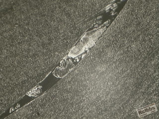

此批管材调质热处理之后在进行水压试验时管体开裂,其长度为15~16cm左右并呈典型的层状断口状。材料牌号为:30Mm2.

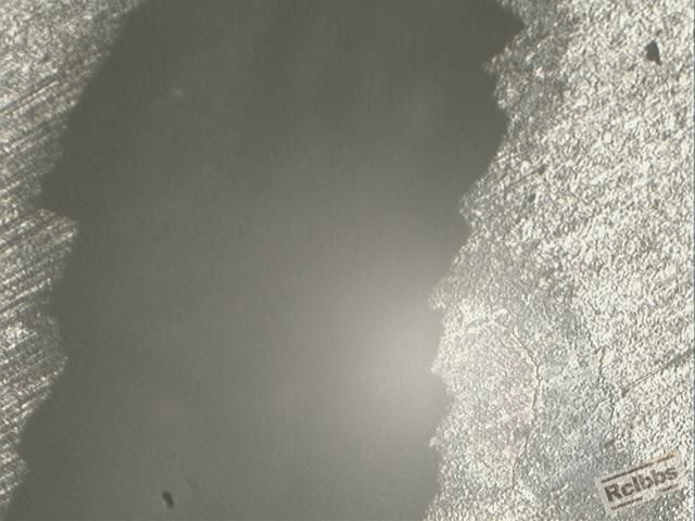

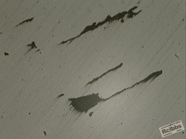

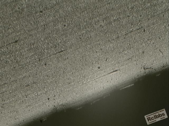

个人初步分析:基体组织为回S+少量F,由于回火不充份保温时间过短从而造成组织呈带状倾向分布。管体开裂处两侧无脱碳形象,但管体内壁表层有小层的脱碳并且内部至心部发现原材料小裂纹并已严重脱碳,其次离裂纹不远处发现呈条状分布的夹杂物,因此在水压试验时加上应力的作用下从而造成开裂。

发表于 2009-1-13 10:23:04 | 显示全部楼层
管线材组织 出现 带状倾向分布很正常
你做的金相组织照片 完全看不到 组织
失效分析 照片
必须把 裂纹开始端 中部  尾部 三位置 已经裂纹附近基体组织 照片提供 才能正确判断
重要的还要提供 热处理前后已经使用环境等等

发表于 2009-1-14 11:27:39 | 显示全部楼层
应该先看看断口,看剪切唇和毛刺的位置,判断断裂的顺序和方向,然后寻找断裂源,金相那都是以后的事了,你看到的夹杂物什么的,有可能不是断裂的真正原因---其它位置不能等同于断裂位置
发表于 2009-1-14 11:43:15 | 显示全部楼层
LZ把样重新磨下吧,实在看得不清楚。搞不清楚你试样中的带装到底是材料本身的带状组织还是你的磨痕。如果是材料本身的带状组织,爆裂很正常。
