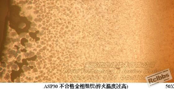

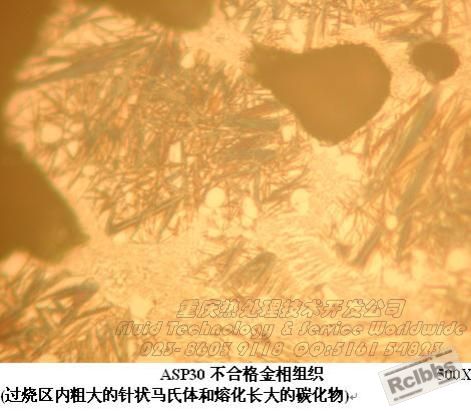

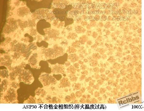

ASP 30(材料为粉末高速钢)
不合格金相组织(淬火温度过高)
这种材料的不合格组织比较少见 ,这里给大家看看
发表于 2009-1-13 16:42:50 | 显示全部楼层
看图片金相是过热了,属于不合格品,出现这么的也是比较少哦

签到天数: 1505 天
发表于 2010-4-25 10:12:00 | 显示全部楼层
楼主好!
从你第一张50图片看,左侧和最右侧的组织显示不一样,是什么原因?
左侧是脱碳层显示的过热组织吗?

 楼主| 发表于 2011-4-2 12:08:17 | 显示全部楼层
回复 14# shenfuhai
    应该是,我也是收集的经典照片。没看到产品本身
发表于 2011-4-2 14:56:53 | 显示全部楼层
回复 14# shenfuhai
    左侧应该因为过热残余奥氏体比较多吧.
