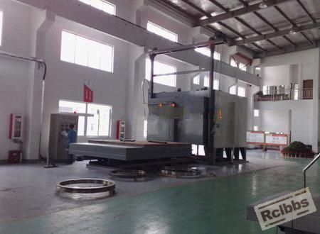

去年爱协林给铁姆肯也上了一套风电轴承热处理设备,是大型的无马氟井式炉,今年上海的汇森益发跟爱协林也给三一重工上了新设备,正在调试中```````````````
发表于 2010-10-26 16:16:00 | 显示全部楼层
呵呵,我见过,体积是相当的大,

我们恒力炉业江苏无锡  山西定襄做风电轴承的客户用户单位很多,百来家客户单位吧,大多是用的井式的和台车的。
环件热处理炉

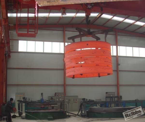

风电轴承,
调质处理只是一个预先热处理工序
最后用大型井式炉进行渗碳处理的很多!

一般做大型风电轴承的是台车炉和电炉做调质热处理用。
