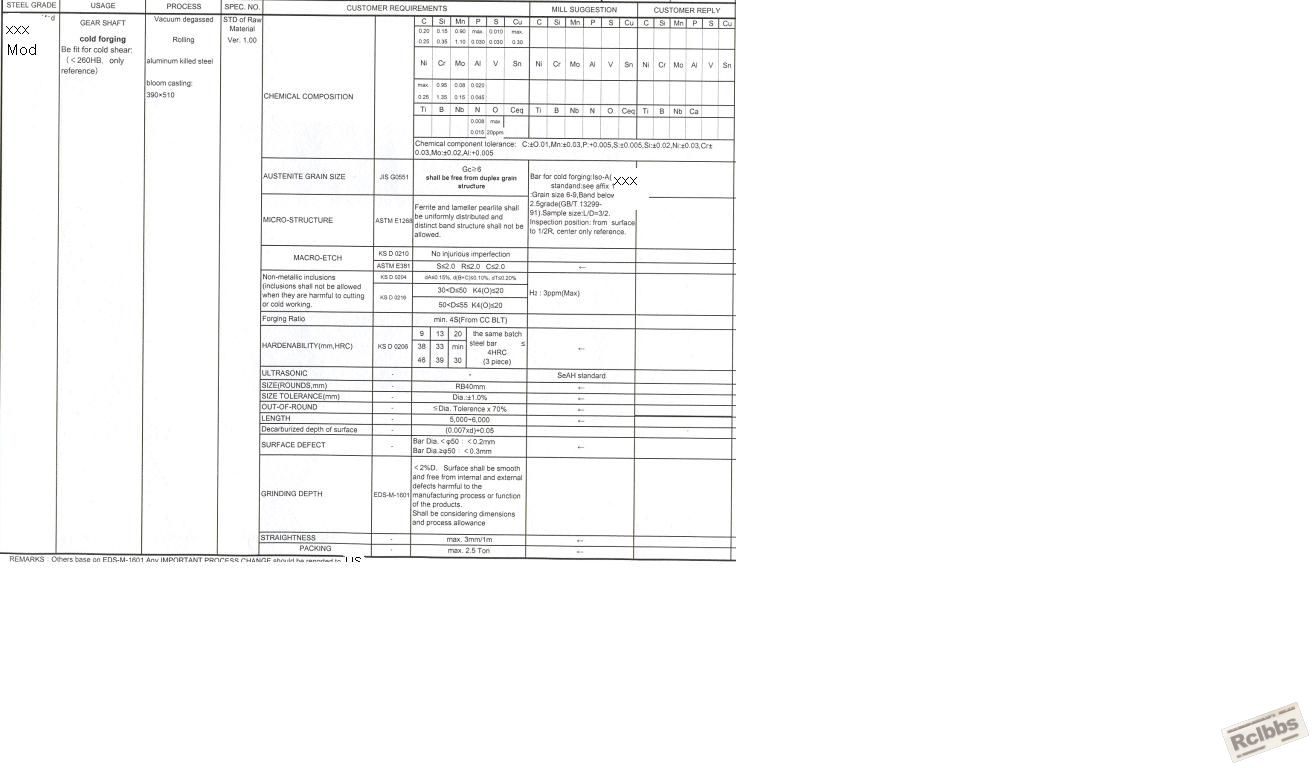

材料影响了热处理质量,在采购原材料时,材料热处理工程师应该参与进去提出适合服役状况、热处理工艺过程的材料生产、检验、性能的材料标准。
我和国外钢厂制订了如下的一个齿轮用钢材料标准,请专家帮忙看看是否有遗漏。

附件看不清,最好能译成中文。

说说  大概内容  E文大家看得好累.
而已图片小

还是译中文为好,看表格没什么的,可以详细再做个呢

这么模糊,哪里看的清啊?

确实看不清楚!

不必要的内容就不要在表格里面出现啊,原材料不就是成分和力学性能方面的要求吗。
发表于 2009-2-4 23:53:38 | 显示全部楼层
不止是成分和力学性能方面的要求。
还有尺寸及公差、圆度公差、原始组织等等。有时还要有表面状态,比如黑皮交货还是光亮交货(亦或是酸洗,冷拔之类)等等。
楼主考虑的挺仔细,含氢量都考虑上了。
可惜字太小,把我眼都看瞎了,也没看明白。

原材料必须严格控制的,否则后面的热处理不可能把所有的漏洞都补了,迟早要出问题的

看不清啊,字太小了!!
