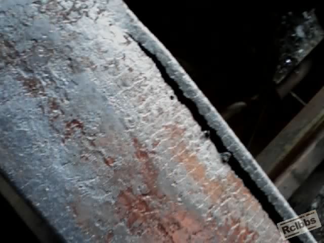

HPB235(Q235)150方连铸坯经高线厂加热炉后(加热温度:1180度),出加热炉后有沿连铸坯纵向开裂。

光加热,未经轧制吗?制定这种加工工艺的目的是什么?
发表于 2009-1-25 21:18:30 | 显示全部楼层
出炉才裂开的?那不是冷却才开裂的啊
加热或冷却速度快,应力大,就开裂,或者是材料本身有缺陷吧
发表于 2009-1-26 09:31:32 | 显示全部楼层
Q235只保证抗拉强度,其成分一般不怎么控制,很杂。对它的加热要注意控制加热速度。不能太快,从描述来看,出现纵向裂纹应是热应力的结果。
 楼主| 发表于 2009-1-28 08:06:01 | 显示全部楼层
本人也是认为加热温度太快,可是入加热炉的有20根坯料,只有一根开裂。不是冷却过程中的开裂,而是一出加热炉被发现开裂而没有进行轧制。
发表于 2009-1-30 23:30:21 | 显示全部楼层
原帖由 听风看海 于 2009-1-24 17:22 发表
工艺没问题。钢坯质量问题。
发表于 2009-1-31 09:12:16 | 显示全部楼层
Q235如果材料没有问题,在1180度加热一般不会开裂的
发表于 2009-2-1 14:37:49 | 显示全部楼层
铸坯本身存在裂纹,加热后裂纹扩展。
