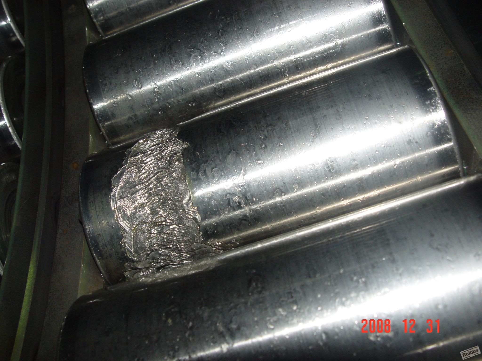

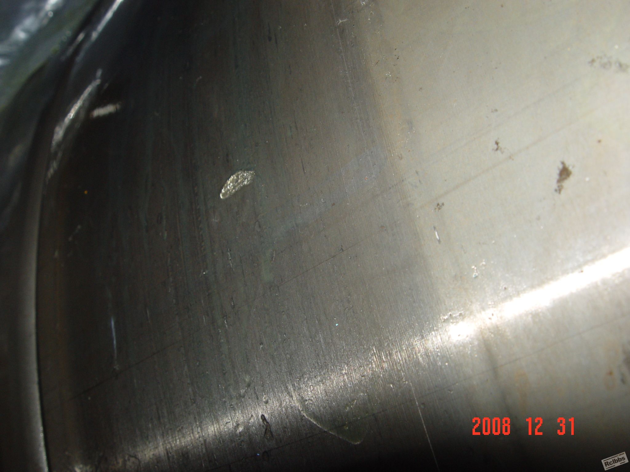

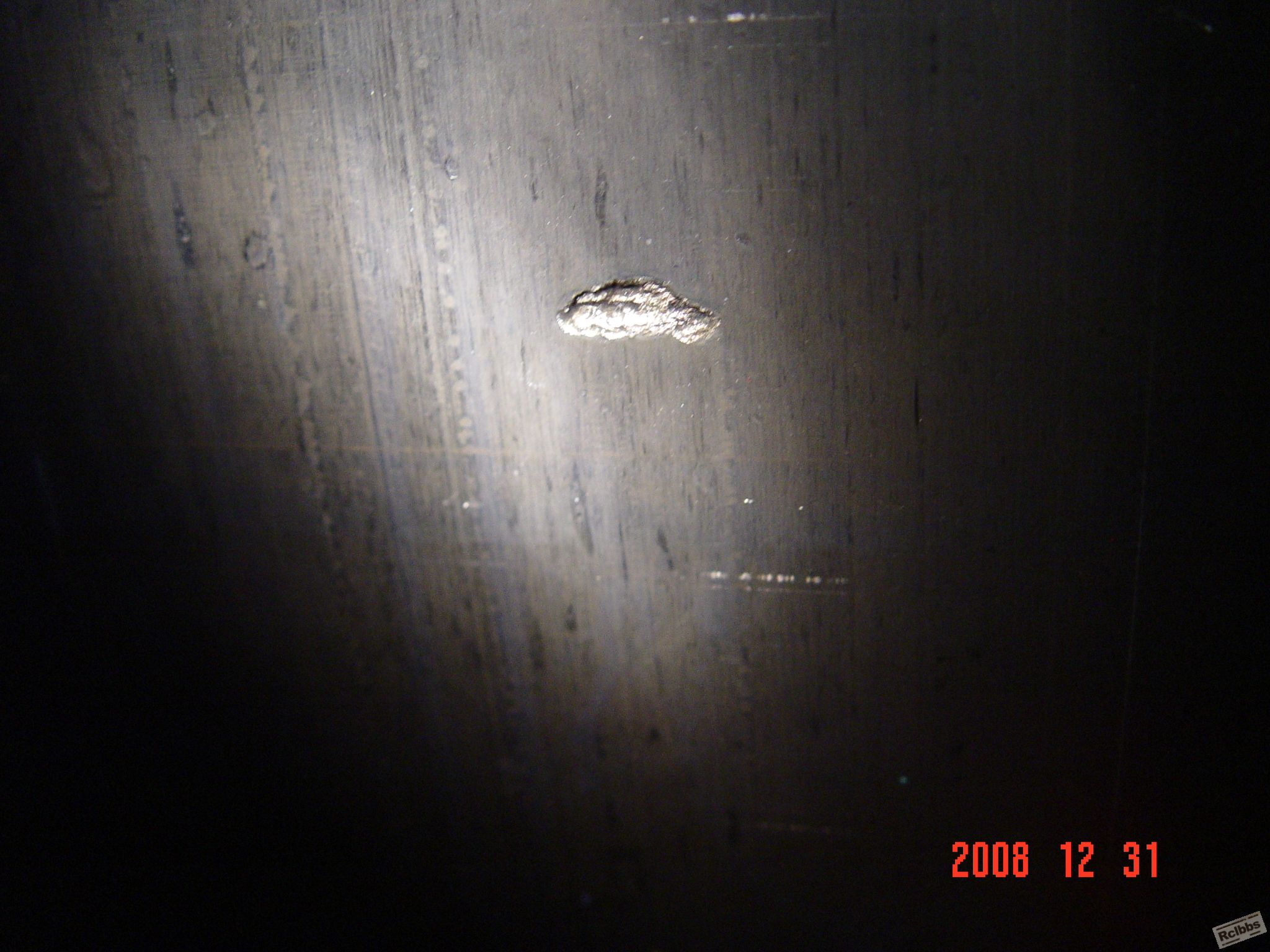

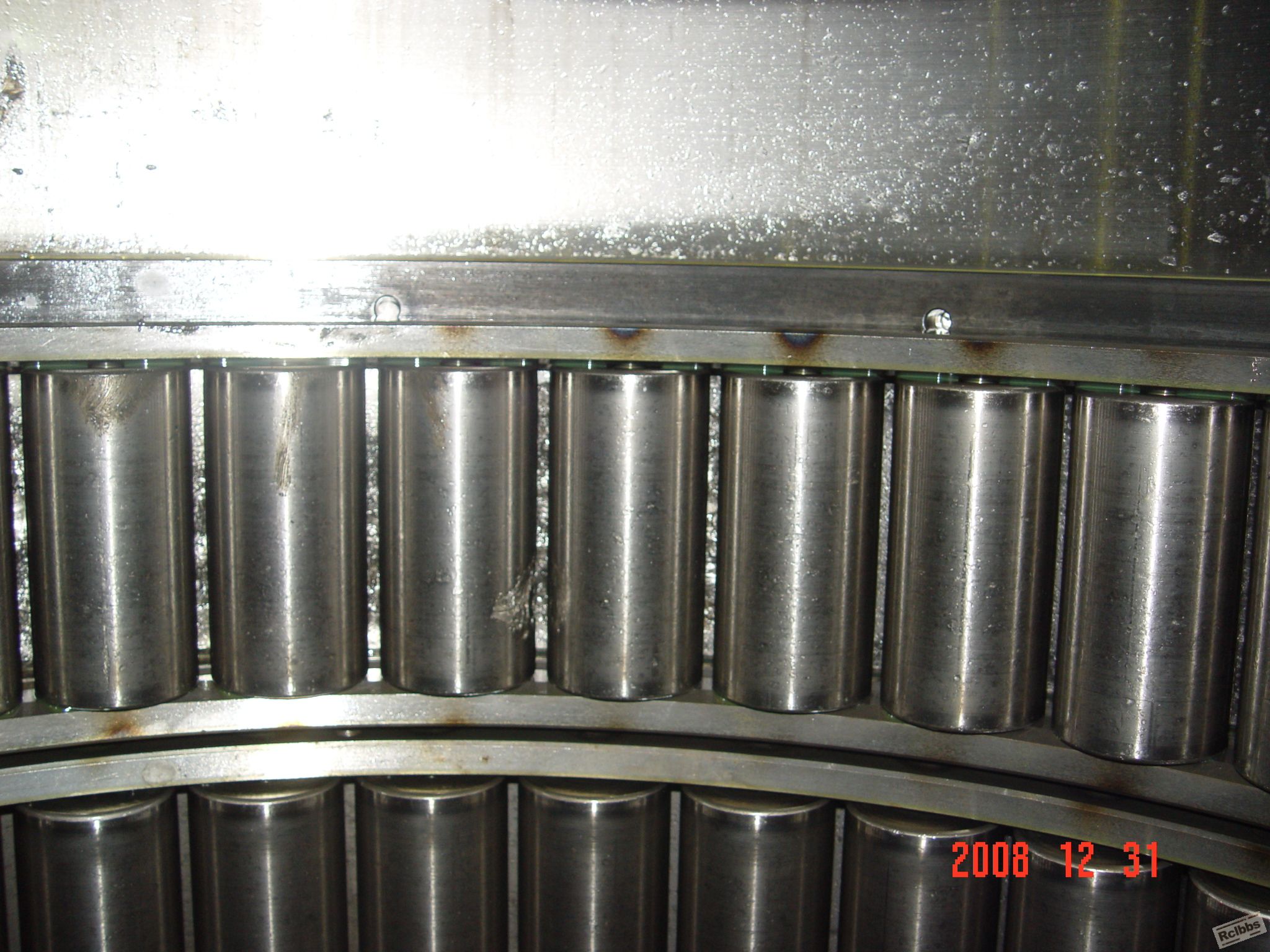

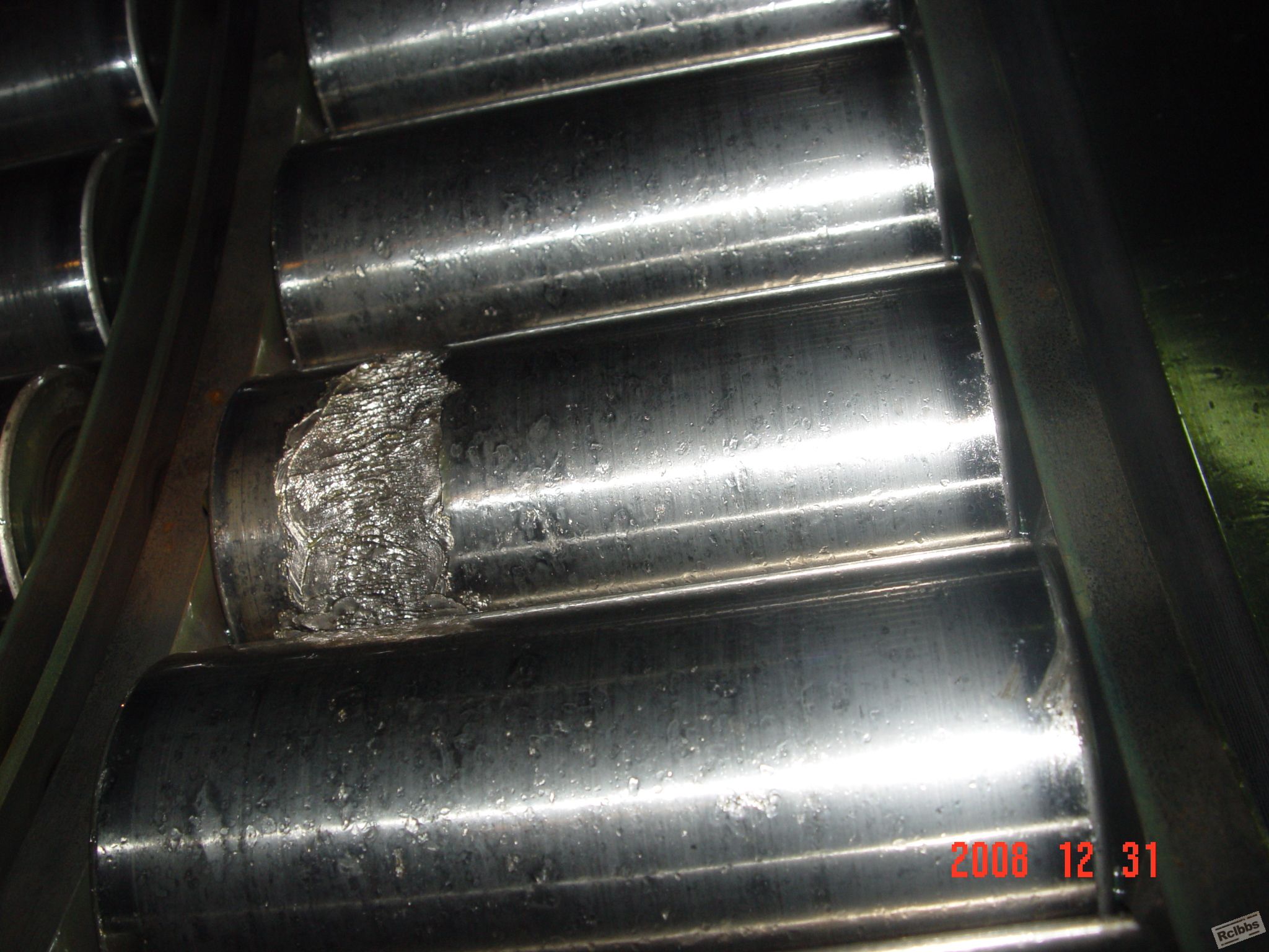

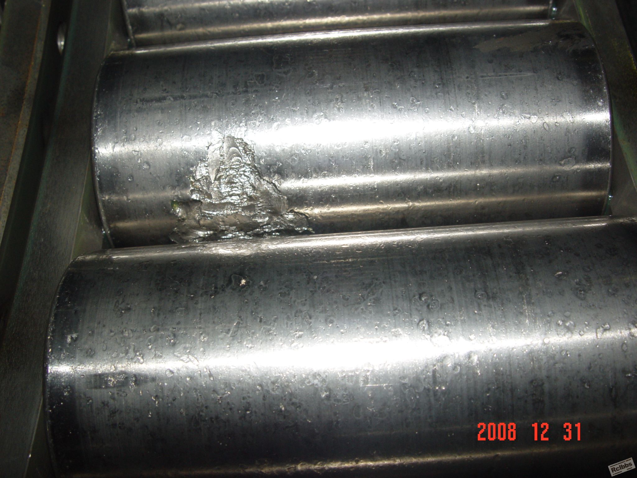

请各位帮忙分析轴承损坏的原因和解决方法,谢谢!

这种失效可能和钢材的原始组织有关系,比如局部杂质超标,碳化物偏聚等原因,在热处理后没有发现,在使用过程中由于多向应力的作用导致轴承的失效
有条件的话可以对破损的部位进行一下分析,特别是材质的分析

发表于 2009-2-3 17:05:22 | 显示全部楼层
使用时过热,发生粘连

回复 3# wty728 的帖子
为何只有一粒滚子过热呢?

楼主你好!
    分析有两种情况供你参考。
    1)原材料的问题:原材料中有严重的化学不均匀性,如碳化物聚集,局部偏析,液析及夹杂等。造成和整体不一致,产生局部剥落。
    2)剥落的滚子有尺寸偏大现象,使其超载剥落。不论何种原因
均要求索赔,使国家少受损失。
发表于 2009-9-29 21:27:55 | 显示全部楼层
该轴承损坏处应该在外侧第二列滚子,与材料无关,是轧机本身的工况决定的。

发表于 2013-11-27 04:32:05 | 显示全部楼层
滚子首先失效,导致套圈跟着失效。
