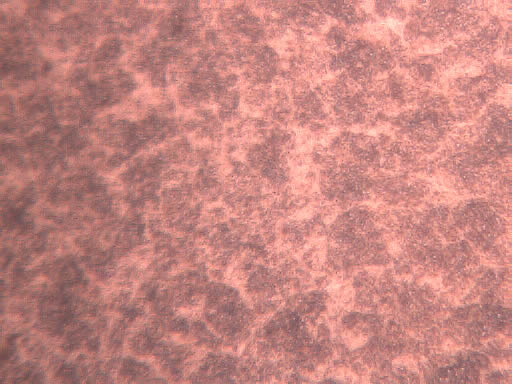

请问以下大家 这组织是正常热处理后的组织吗 是不是欠热造成的呢?  因为图片的格式不能上传 我复制到word 文件里。

GCR15正常淬回火组织不是这样,有显微硬度计吗?如果有的话,将白色区域打一下显微硬度就能判断了

照片不是很清楚,但从照片看是轴钢的正常淬回火组织
发表于 2007-4-27 12:54:32 | 显示全部楼层
这组织很正常啊。如果怀疑欠热你就用4%硝酸酒精浅腐蚀一下,看是不是有屈氏体出现。另可以测一下硬度,欠热的话硬度一般不会超过HRC60。

看上去像是过热组织。

不知道是多少倍的,但是好象很正常啊!

正常的  只是照片不太清楚    没有针状马实体,没有过热

好象正常地.

白色的东西是隐晶针状M

呵呵,是正常的淬火组织,白区为结晶M,黑区是隐晶M,根据JB/T 1255-2001标准图谱应该是3.0级哈(图片应该调整成黑白的,现在这个样子不好区分白区M针长短和良,只能看到一片白)。
至于是否欠热不能用淬火M来确定,你把试样重新抛一下,然后浅腐蚀后看屈氏体,根据JB/T 1255-2001标准图谱图谱中,1.0级和3.0级的团状T是欠热,2.0和4.0的针状T以及5.0级的混合状T均为淬火速度不够造成。

赞成楼上的,一定对轴承钢的淬回火组织评定熟练.

为正常的组织,白区为结晶M,黑区是隐晶M.

根据JB/T1255-2001,可以评判淬回火马氏体级别为3级,合格。
