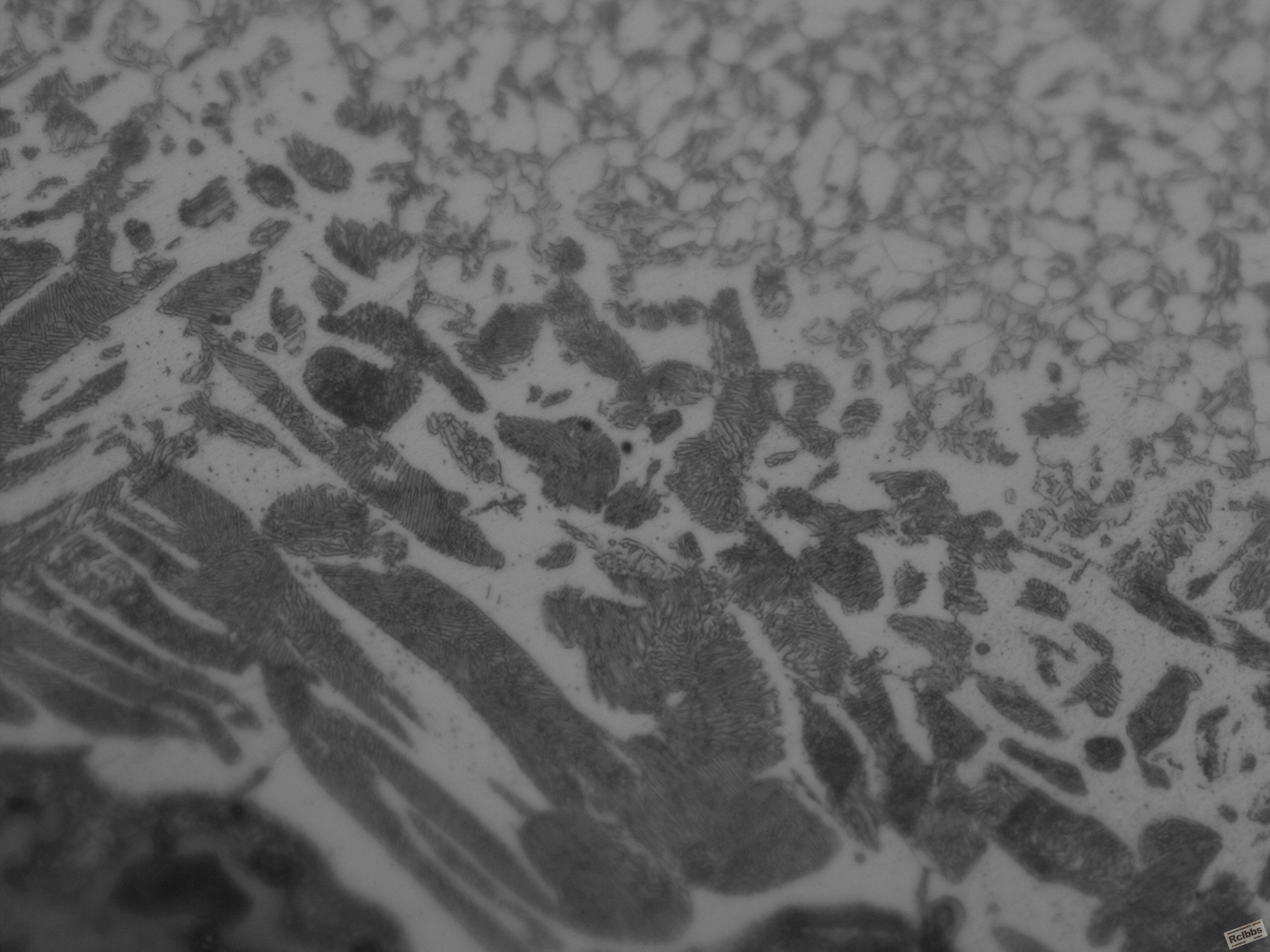

[讨论] GCr15球化退火表面片状珠光体

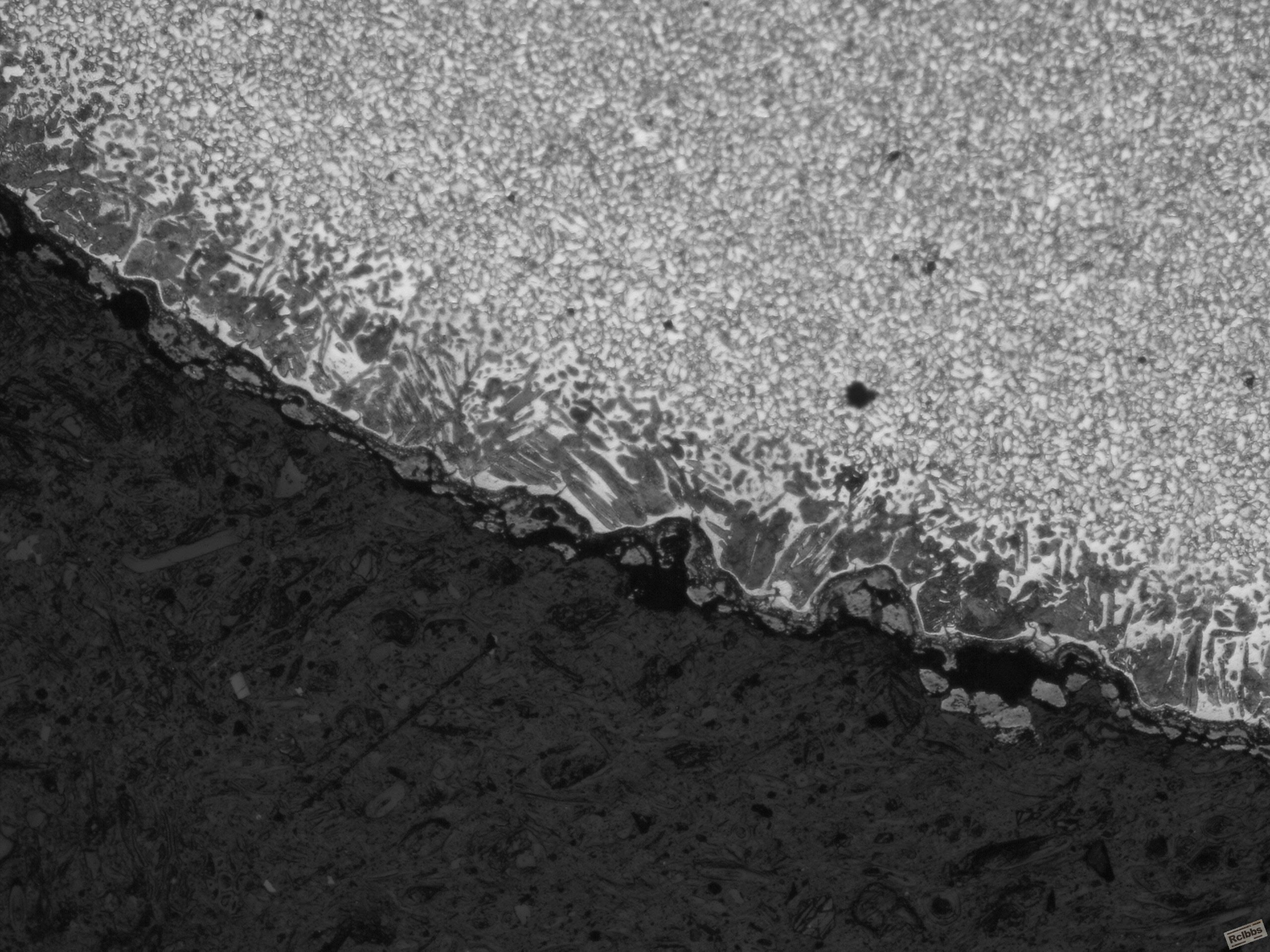

照片中的组织说明是想让大家好判定其部分脱碳,它关键的一点是指明了该组织是轴承钢的退火组织。不管是否因前期脱碳、还是因退火保温时表面高温所致,都是因表面脱碳出现了片状珠光体。所以,标准这样规定还是可以的

是退火不充分引起的

表面脱碳相当于奥氏体温度温度过高,所以在脱碳层出现片状珠光体,所以标准正确,和实际情况相符

我们通常就把球化退火表面片状珠光体判定为脱贫碳

老师,我谈谈自己的理解。脱碳的定义是指在温度及介质的作用下,金属表面碳含量降低的现象,即凡降低了碳量的表面层叫脱碳层(碳含量降低,硬度下降),以GCr15球化退火脱碳测定为例:退火较好,内部无片P,边缘有片P,量完片P区;退火不好,内部有片状P,边缘有粗片状P,量完粗片P。片状P的机械性能主要取决于片间距,片间距越小,硬度越高,故粗片P硬度低于细片P硬度,采用硬度法测量脱碳也是根据硬度差异来确定脱碳深度。可不可以理解为标准是以粗细片硬度大小来确定脱碳层的呢?

我觉得是冷速过快,这种组织硬度高,每到冷天,这种组织就常见到!
