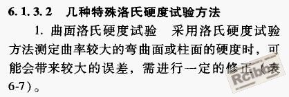

《热处理手册》第四卷关于曲面洛氏硬度试验有明确规定,不过与你表述的正好相反,应该是端面比圆柱面硬度高。请你按11#专家的帖子明确端面硬度的测试面是哪面。
 楼主| 发表于 2009-2-26 19:49:14 | 显示全部楼层
如果把接触针头的那个位置磨平了打,其它位置是柱面,还要不要加修正值啊
签到天数: 352 天
发表于 2009-2-26 20:03:50 | 显示全部楼层
回复15#
我认为磨平后就不是曲面了,朋友能不能确认一下到底哪个面硬度低,端面硬度是否检测的非切割面。
