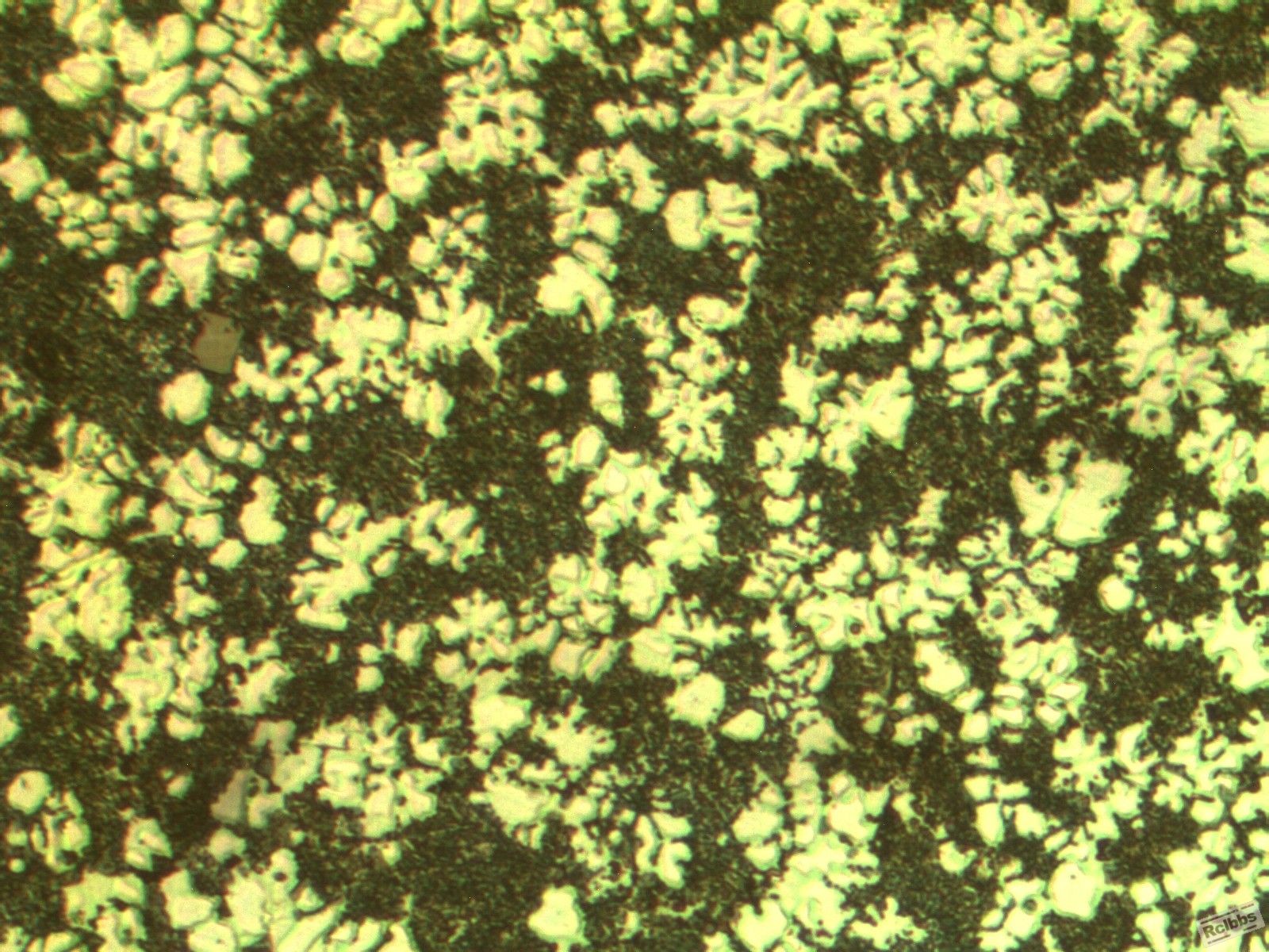

分享下铝合金充分变质图片

不错,要是相机好点就更好了
发表于 2010-8-8 20:43:07 | 显示全部楼层
请问楼主是用什么侵蚀的.谢谢
发表于 2010-8-9 22:12:07 | 显示全部楼层
请问楼主这是什么材料的铝合金呀?
发表于 2010-10-4 20:26:38 | 显示全部楼层
左上角有一块状的东西,是初晶硅吗.
发表于 2010-10-4 20:27:58 | 显示全部楼层
回复 4# ybyb108
    楼主说了的,ADC12日本牌号,换成中国是YL113
