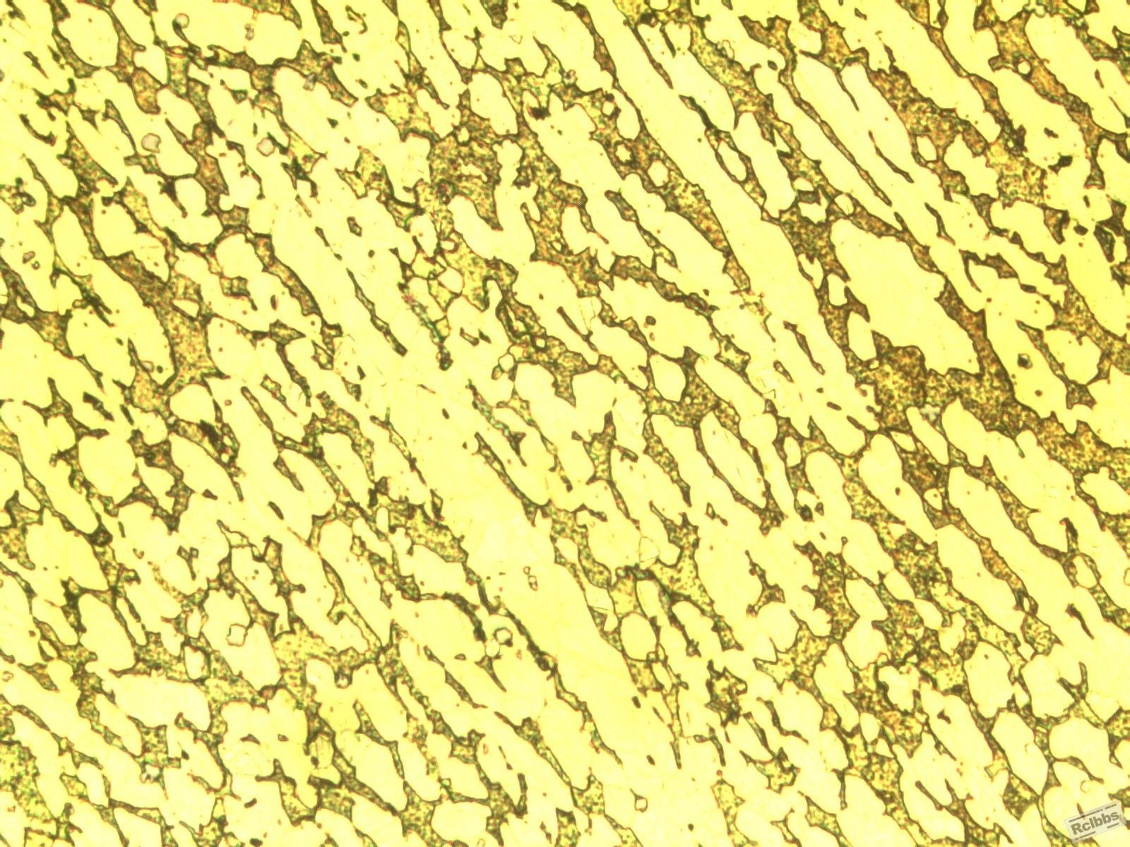

 楼主| 发表于 2009-2-21 19:20:32 | 显示全部楼层
这是纵向磨出的试样拍的图。
发表于 2009-2-22 22:26:09 | 显示全部楼层
第一次接触到这个组织金相
请问工艺流程是怎样的?
签到天数: 329 天
发表于 2009-2-23 15:18:52 | 显示全部楼层
难道是黄铜挤压后的?
 楼主| 发表于 2009-2-23 18:43:36 | 显示全部楼层
是挤压过的铜棒制成的销钉的纵向组织。
发表于 2009-2-27 16:16:43 | 显示全部楼层
比较像是92铝青铜的金相图
 楼主| 发表于 2009-2-27 19:25:11 | 显示全部楼层
是黄铜的金相图片。
签到天数: 35 天
发表于 2009-2-27 21:27:51 | 显示全部楼层
用什么侵蚀剂腐蚀的  朋友
发表于 2009-3-6 09:40:21 | 显示全部楼层
此金相可以通过硝酸加醋酸腐蚀得
 楼主| 发表于 2009-3-24 19:15:28 | 显示全部楼层
硝酸铁水溶液腐蚀的。
 楼主| 发表于 2009-3-24 19:54:06 | 显示全部楼层
三氯化铁也可以,不过腐蚀速度很快。
发表于 2009-9-1 18:47:19 | 显示全部楼层
感觉就是普通黄铜,Zn含量高点,所以基体是α相,析出相是β相。
发表于 2009-9-3 08:16:56 | 显示全部楼层
照片很清晰!
不知是什么牌号的黄铜合金,黄色基体是α铜,环状,深色的组织是什么?它的晶粒度怎么评呢?!
发表于 2010-6-16 13:46:14 | 显示全部楼层
深色是β相,性脆。
签到天数: 9 天
发表于 2010-6-16 15:04:06 | 显示全部楼层
我也觉得是普通黄铜经过轧制后的组织。
