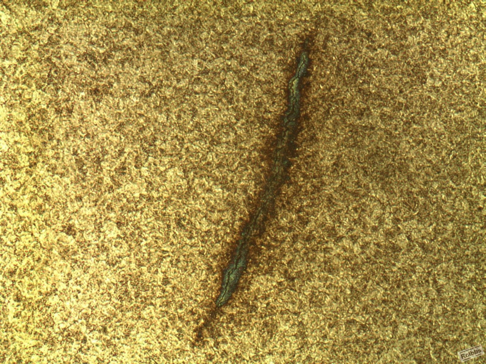

最近我的一个朋友给我些Φ5的GCr15 的销轴(没用过的,也没磨过),外面都是是好的,我做了个金相,发现心部有条裂纹。大家帮忙分析分析。

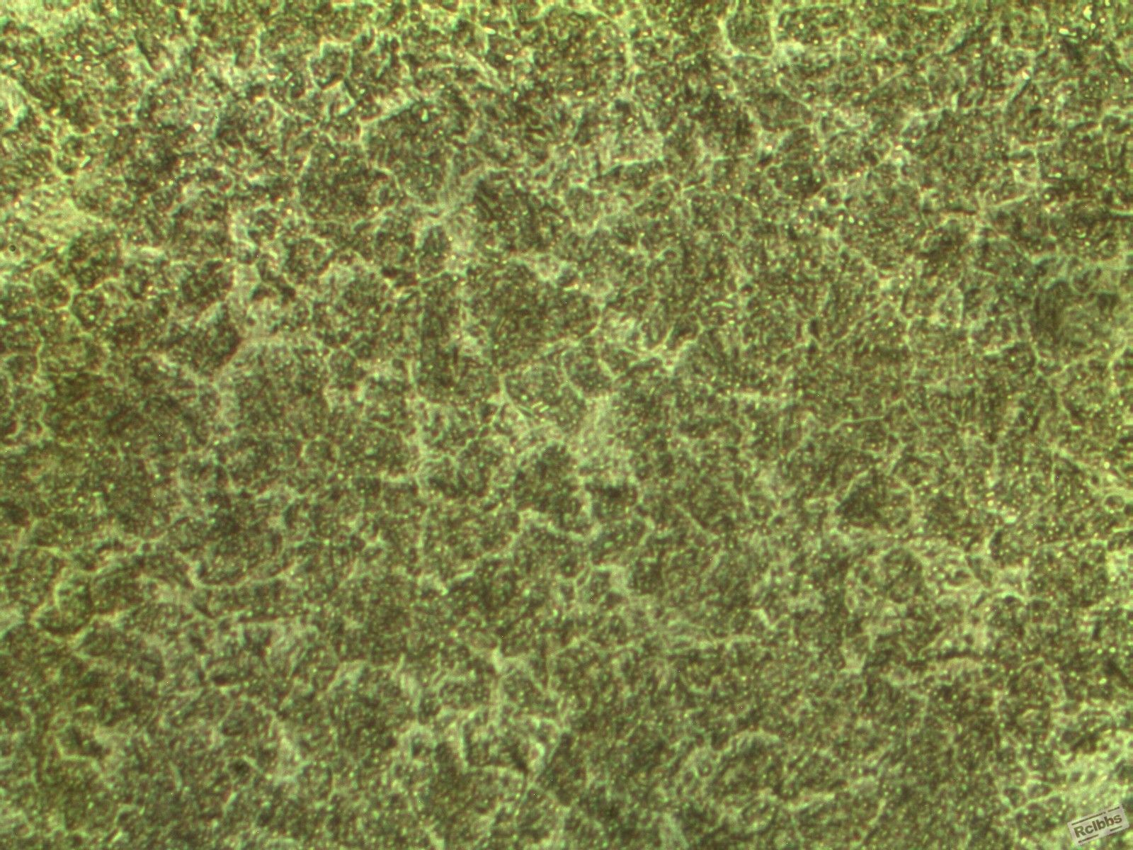

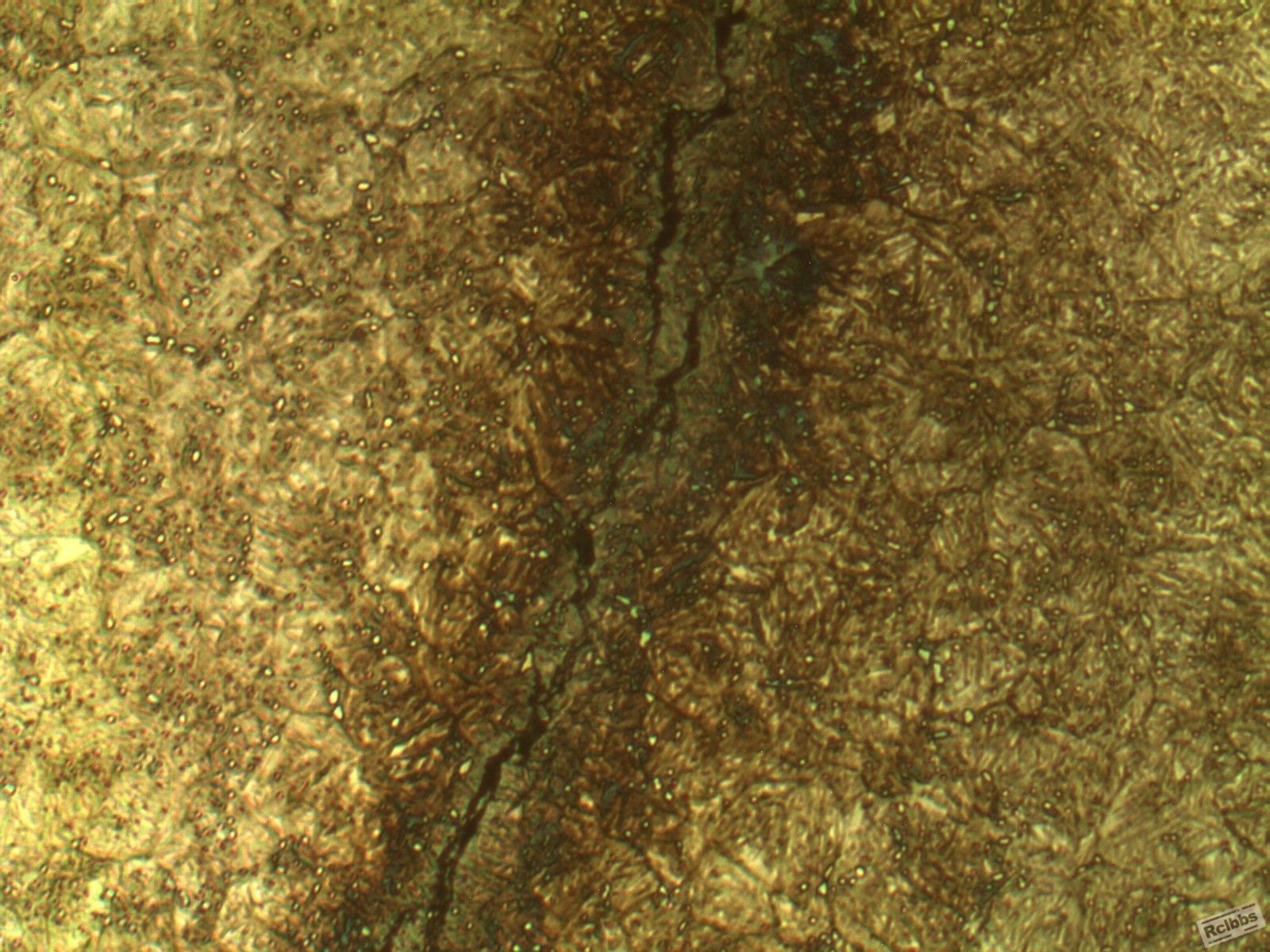

你们看到第2张图吗?(第一张100X,第二张400X,)出现了针状的组织。
同时我还在一些区域看到了大颗粒的炭化物,仔细看晶界都看的很明显。

    就裂纹我谈一下个人看法,裂纹脱碳很明显,呈蚯蚓状,细密且较短,有一定的深度。个人认为是钢锭缩管所致,经轧制后钢材头部比较集中。经热处理扩大后成为裂纹。如有错误希指正!

裂纹脱碳很明显,呈蚯蚓状,细密且较短,有一定的深度。的确是原始材料问题,球化不合格,Gcr15轴承钢780度加热?偏低了吧,这么温度淬火哪有过热现象的

  有些事和你探讨轴承钢780度加热保温30分你试一下能淬上火吗?如果是球化退火温度还勉强。至于我判定的缩管残余,一般钢厂成材时将其切除。有时是残留很少,经成材拉拔变得很细小并有断续。一般成为工件中心的裂纹源。其特点是两头尖稍有弯曲,有脱碳。有一定的深度度。判定可能有误,致歉!希多指正!

其四:从后附的图看(另一厂家的另一批材料,同炉生产),我认为加热没什么问题.硬度在720~740HV1之间.

另一厂加的材料,同炉生产.回火后硬度720~740HV1

根据你的图片组织物为:大部隐晶M,+部分结晶M+大量的二次渗碳体+少量的残余A。根据JB/T1255--2001图谱规定应评为二级。属于比较好的淬回火组织。硬度在61-62HRC.
         如有不当欢迎纠正!

裂纹属于沿晶裂纹,且裂纹边缘有明显的脱碳现象,可以大致推断为原材料问题。如renbenfg所言,应该是这个原因。

对5#和13#的看法不敢苟同,从第2张图片贴特别是从楼主的附件里下载下来的图片来看,裂纹呈锯齿状,缩管形成的裂纹应该是内壁光滑,裂纹可以是弯曲的(因为加工变形),但是应不会在裂纹线的中部出现尖锐的锯齿状。另外,从图片看,我认为是穿晶裂纹。
