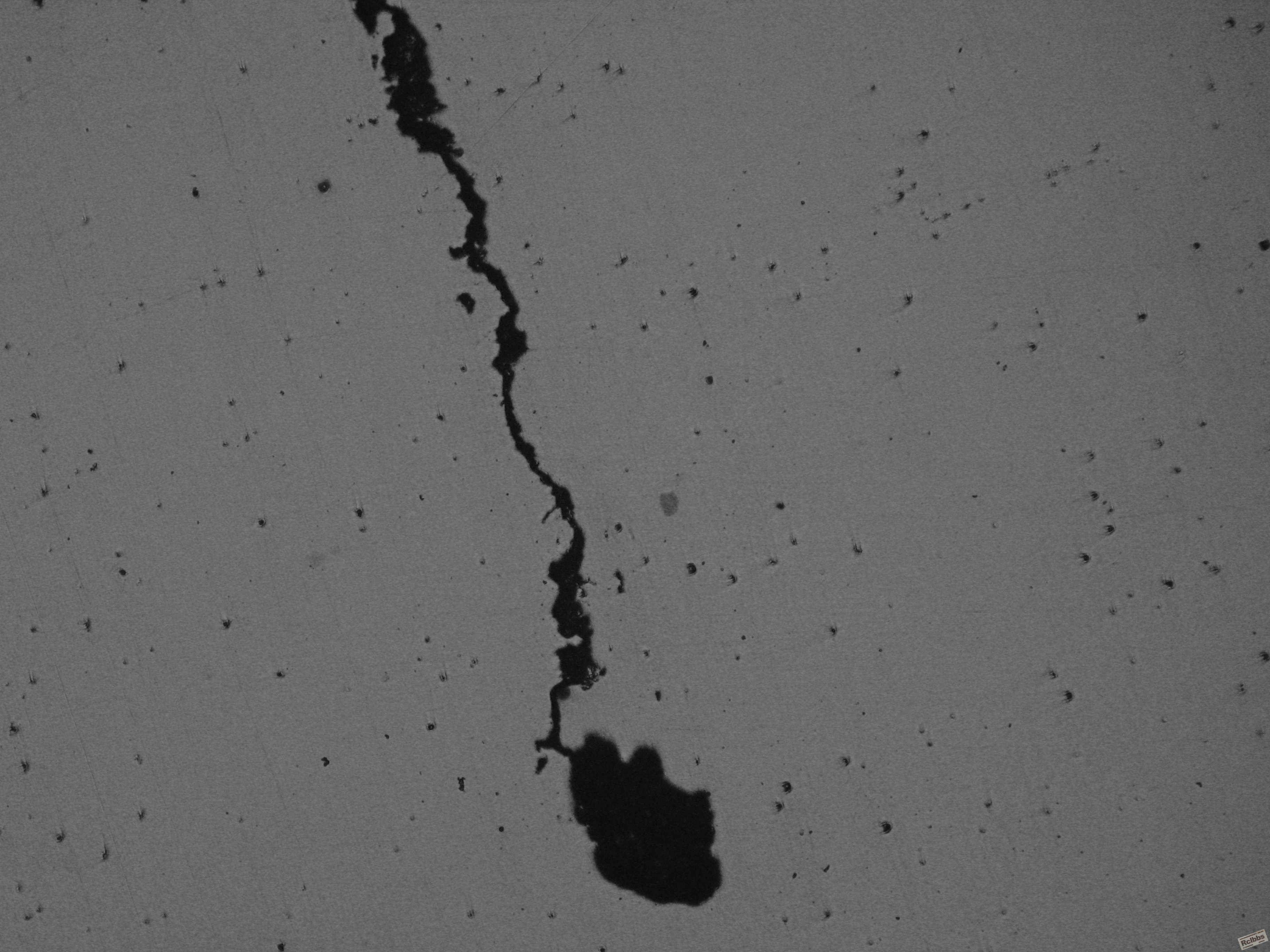

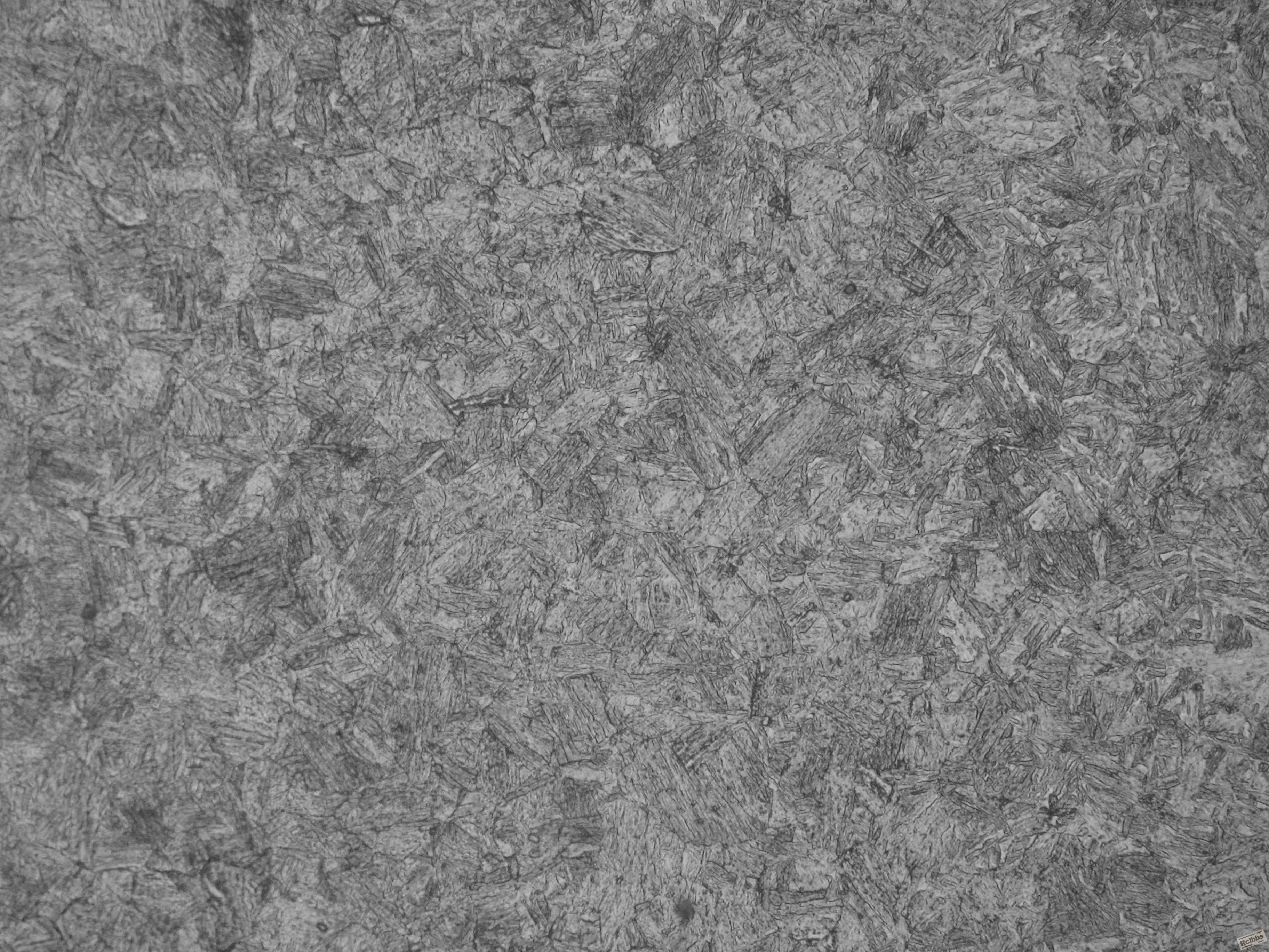

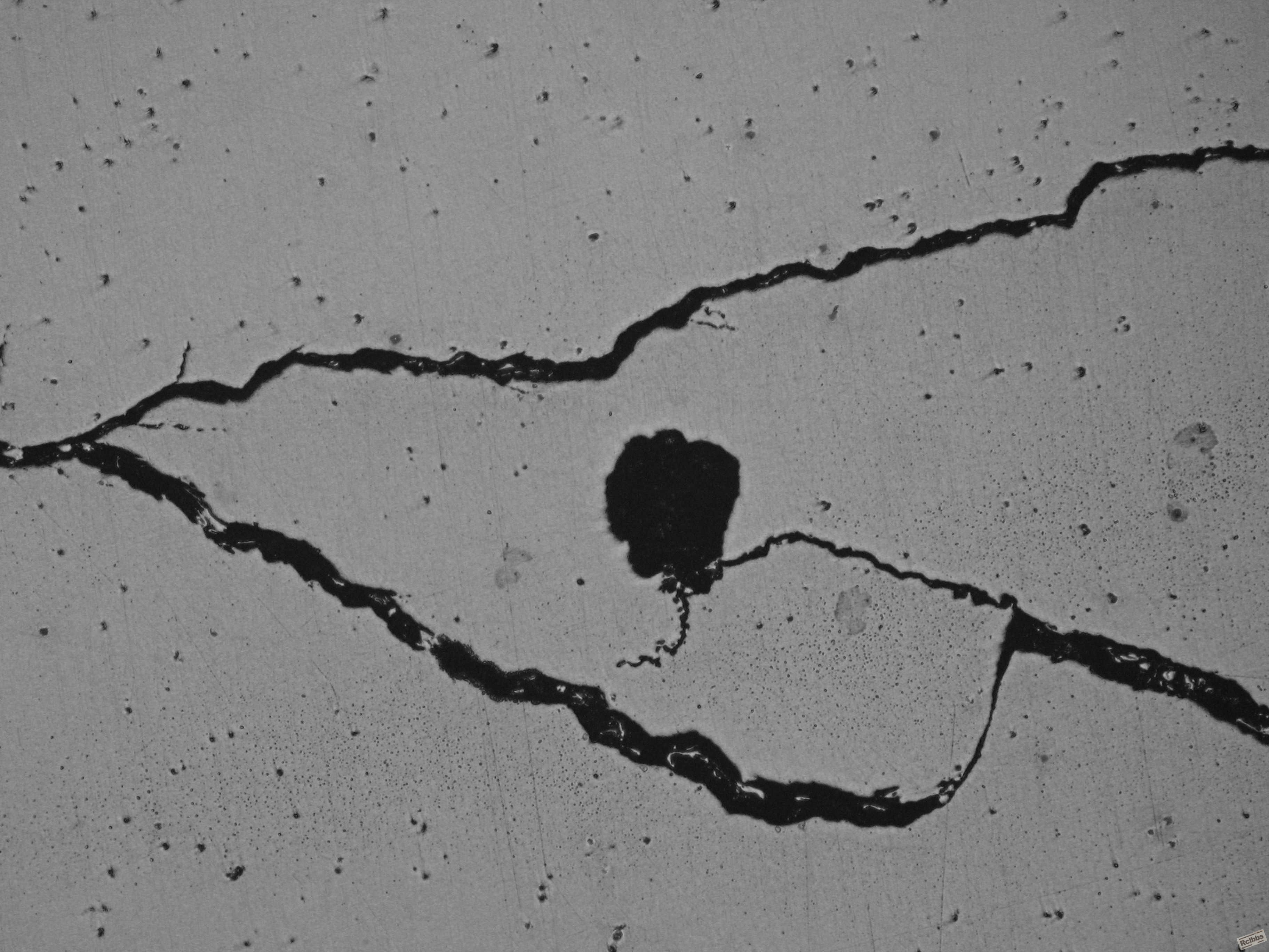

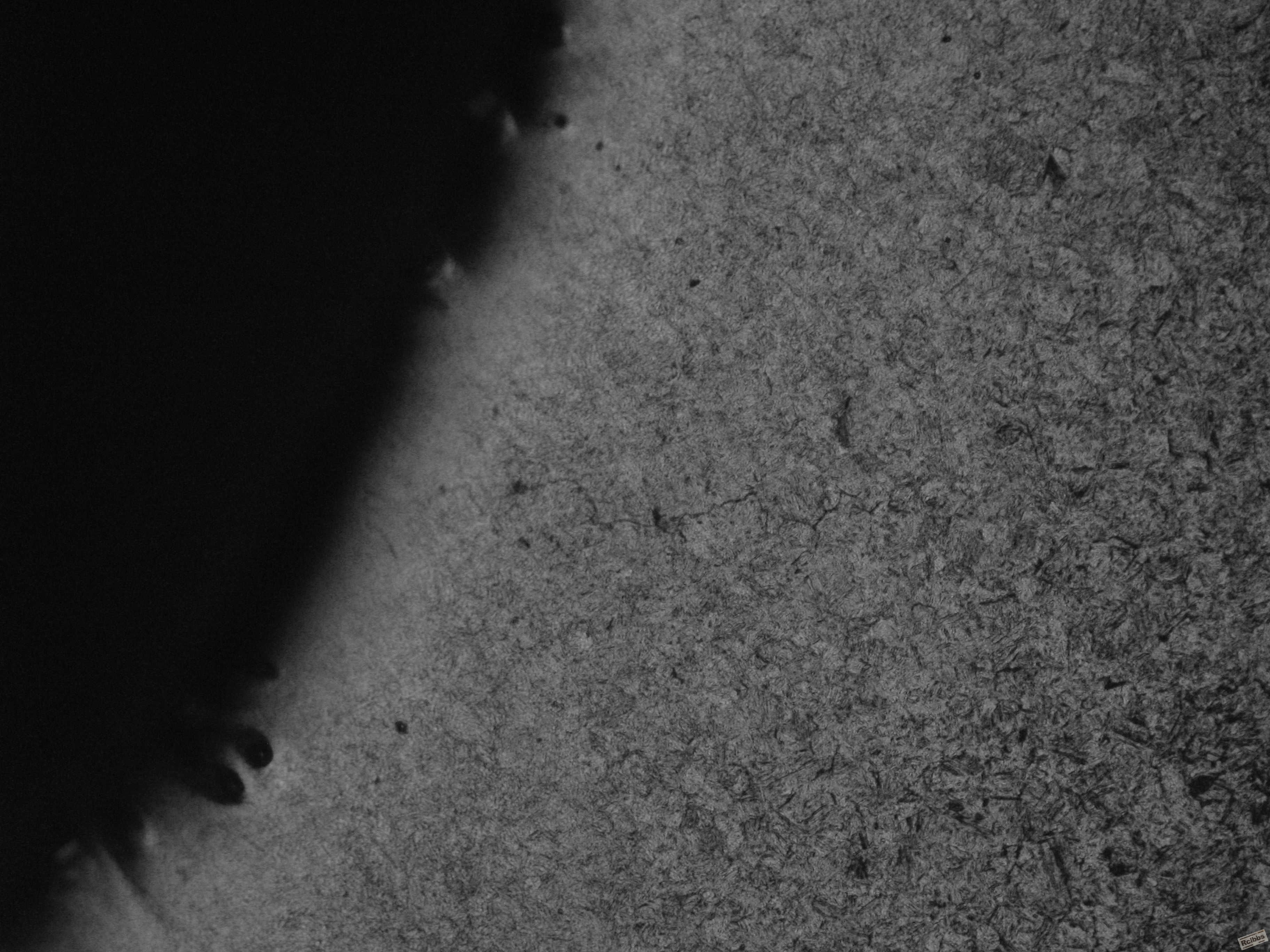

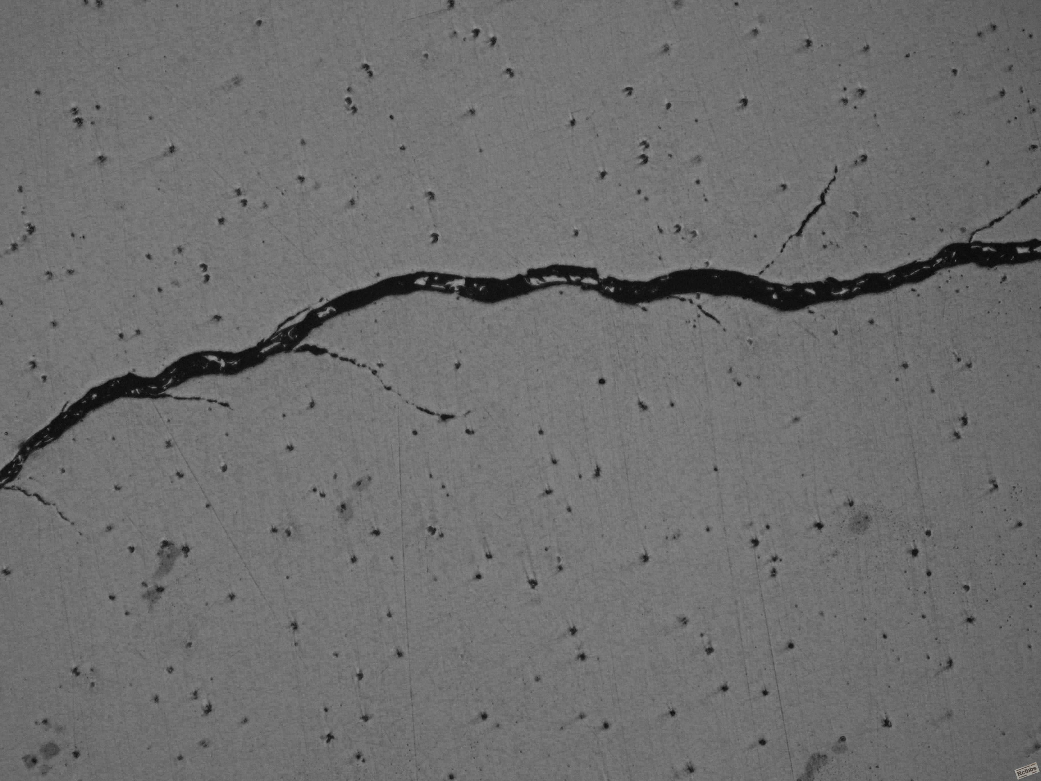

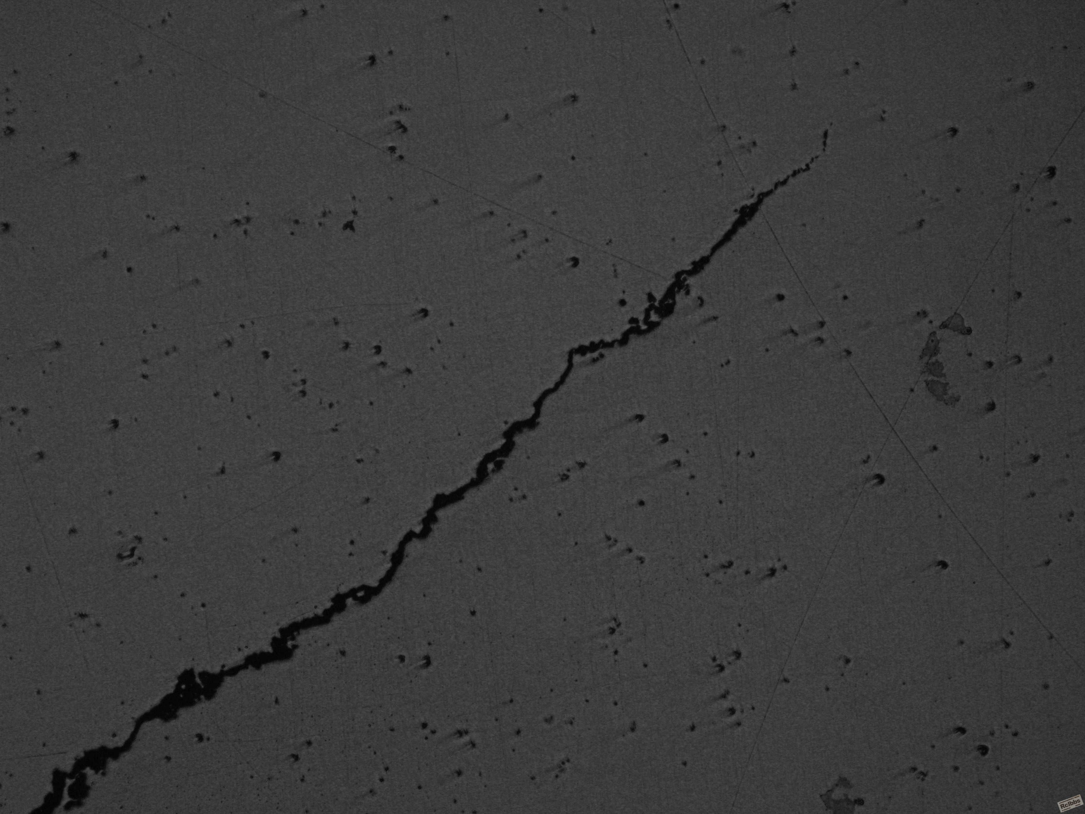

这是我接到楼主的样品做的匆忙之间没有多少时间,大家请多指点,现在做的只是径向的,轴向的明后天做!浸蚀试剂为4%硝酸酒精
[ 本帖最后由 ycdch 于 2009-3-3 19:59 编辑 ]
sdust + 10 热情帮助他人。
发表于 2009-3-3 19:59:02 | 显示全部楼层
黑点点是抛光坑?
大黑块是甚?缩孔?
发表于 2009-3-3 20:05:31 | 显示全部楼层
小黑点由于抛光匆忙,可能是夹杂,也可能是抛光引起!大的黑斑是材料本身所有!可能是轴向裂纹产生,或大的夹杂。由于轴向面还没做样品。估计明后两天做出来!

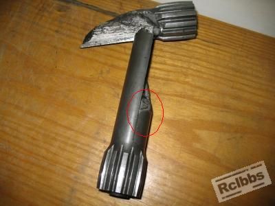

 楼主| 发表于 2009-3-4 17:43:35 | 显示全部楼层
回复 42# ycdch 的帖子
谢谢您,这些微裂纹在断口上也可以看的出来,我当时用相机也拍了照片,但效果不好,不如您拍的清晰,也欢迎各位老师给予指点,希望我们共同进步。

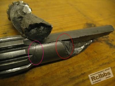

发表于 2009-3-4 19:19:42 | 显示全部楼层
看了楼主提供的线索,看样子楼主应该是做这行应该时间不久,有几点建议,不知道对楼主有帮助没有:1.做金相的工夫需要加强,象这种裂纹在腐蚀时,很容易沿裂纹出现假象,原因是裂纹内有腐蚀剂和水,在吹干时会液出和裂纹边缘腐蚀过渡,做我们这行,假象是大敌;2.做失效分析首先要分析零件的受力,以及在这种受力下的各种类型的断口特征,要求非常熟悉,这样才能分析思路;3.失效分析就象医生,在取样前一定要找准开刀位置,不能随便乱取,取错了,就很难找到断裂原因了。这个论坛上这方面的资料挺多的,多看看。说的不对,请楼主不要见怪。回到断件:1.从断口整体上看,它很可能是个在扭力下发生的脆性断裂,这说明零件受力较大,而且可能是冲击性的;2.断裂源应在表面附近,看是否有疲劳特征,当然也可能是脆性的。

发表于 2009-3-4 19:48:01 | 显示全部楼层
回复 47# wind1.chen 的帖子
裂纹表现不是扭断的!扭断的那个面只是最后的断裂面!在轴向裂纹上有明显的磨损痕迹!这是在裂纹发展时所留下的!
发表于 2009-3-4 20:19:24 | 显示全部楼层
后生裂纹不能穿越先前裂纹,是否可以认为螺旋状的是二次裂纹呢?

发表于 2009-3-4 21:11:04 | 显示全部楼层
这个断口没啥分析的,也不必死磕什么应力集中。
再应力集中的疲劳断口也不会有这么厉害的木纹装平断面的,显然是热前缺陷热中扩展,实用时一崩即断。。。
齿根应力集中更无说服力,敢问花键的受力情况和齿轮是一样的么?是否同种类型的载荷?
所有花键同时分担扭矩,即使有应力集中,单个花键所受的应力不不如齿轮那么大。甚至有很多花键都是设计成矩形,底部是个钝角甚至接近直角。齿轮失效我见得多了,但从来没见到花键断过。
去查下锻造工艺吧,是否可能有翻皮、夹灰。

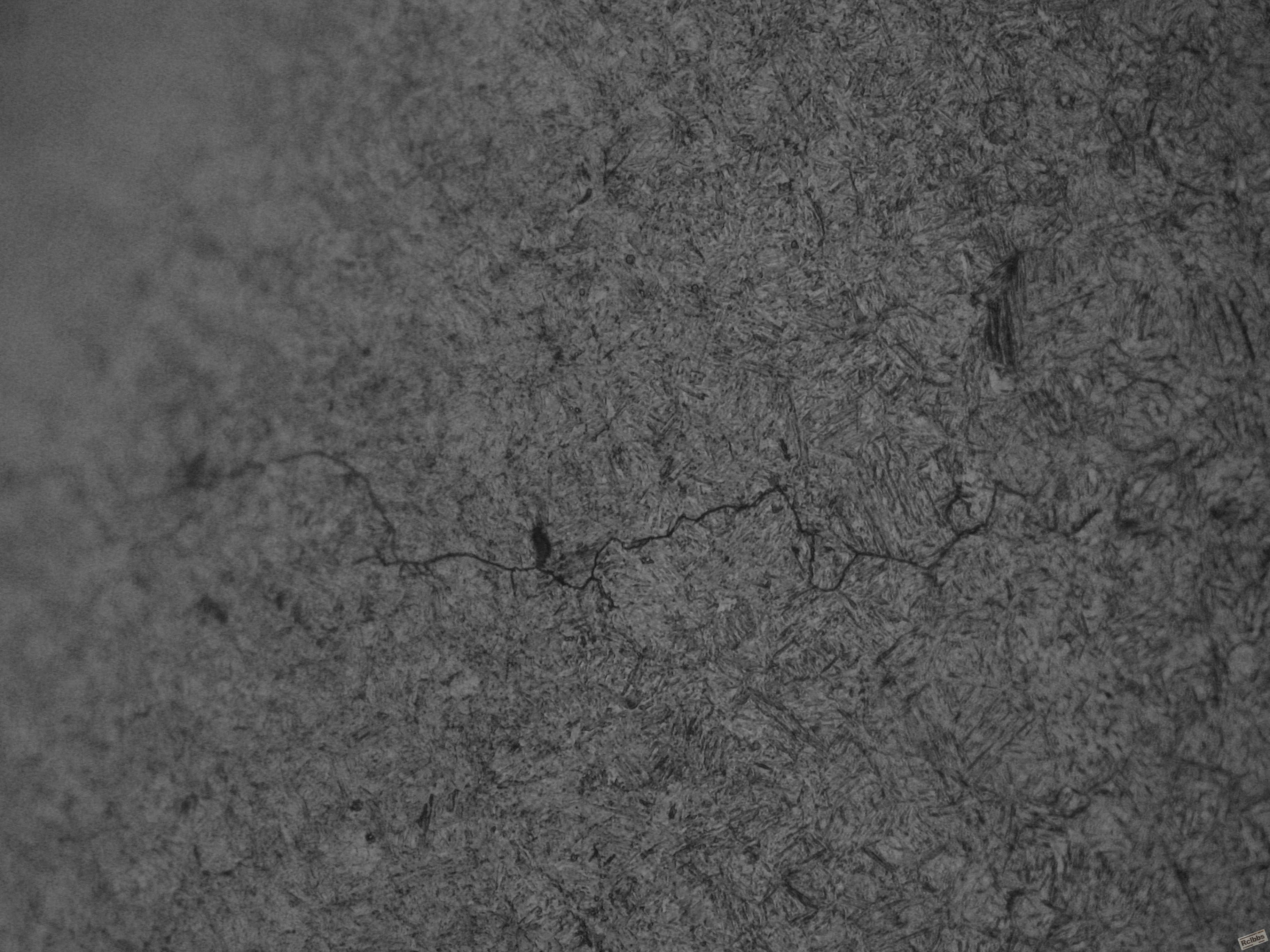

补充:
是否是热前裂纹,可以观测裂纹边缘的组织.
淬火裂纹和热前裂纹最明显的区别:前者裂纹两边组织随裂纹深度变化,后者裂纹两边皆是渗层表面应有的组织.
由于腐蚀后裂纹有毛细现象,容易残留水渍产生假相,不易分辨周围的组织.楼主可以在裂纹边缘打显微硬度来验证...

发表于 2009-3-5 18:21:35 | 显示全部楼层
应力集中只是诱因!另回复50楼的!楼主拍的这个照片并不怎么样!等我的全部检验完成会给个详细的图和说明!

发表于 2009-3-7 13:11:28 | 显示全部楼层
根据楼主的一些描述,提一下自己的观点吧.
我感觉该产品在淬火后已经存在了裂纹,特别是贯穿的纵向裂纹应该存在,由于贵公司的探伤工序控制不是很好而使产品输送到下一个流程中..。
这种断裂方式我公司遇见过几次,但是结果都是存在前期的淬火裂纹,纵向笔直的断裂在没有前期缺陷的情况下是无法得到,也不符合力学原理。
