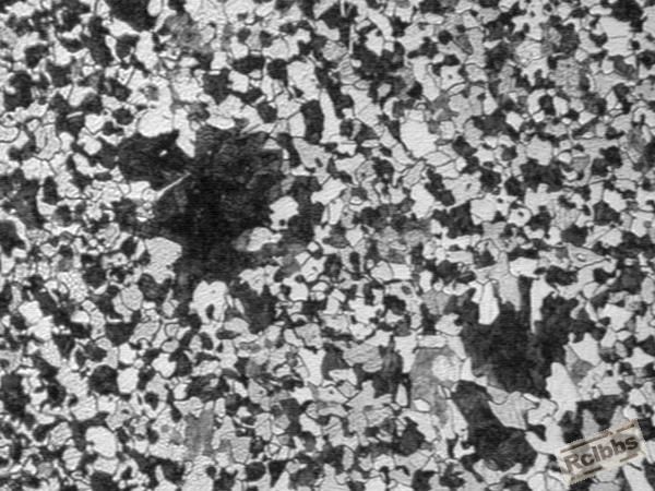

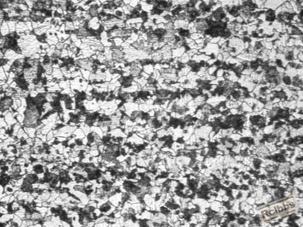

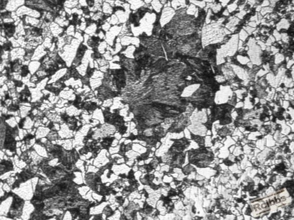

在检测20MnCr5正火组织时,发现存在组织异常。见下图(X100)。请问各位专家能通过二次正火来改善吗?这些异常组织在随后的渗碳处理能消除吗?另外,这些组织的存在对零件的后续加工会带来什么不良影响?急盼解答。谢谢!

(1) 二次正火有可能解决问题,但图3中的带状组织不一定全消除,可能锻打引起。
(2)   异常组织在随后的渗碳处理后,心部组织受到影响。
(3)    图1-2,引起局部硬度高,影响切削性能,图3中的带状组织影响渗碳处理,使得变形增大。

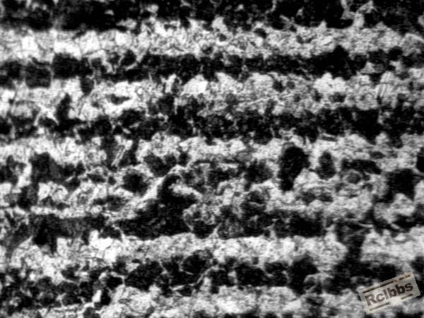

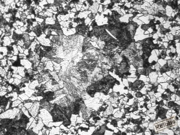

经过二次正火,已有效果。但仍有少量粗晶粒,带状明显好转(见图)。

带状的消除主要还是依靠正火,但是图1、2的组织似乎应该进行回火,楼主说正火有效果,见图,图在哪呢?

图1、2所示情况我们曾经遇到过,三次正火后才消除。
图3带状组织如果是原材料带来的则很难消除。
楼主经过二次正火后,粗晶的量小于10%的话,可以进行后续加工。
 楼主| 发表于 2009-2-27 11:43:04 | 显示全部楼层
粗晶的量不到10%,我们也打算进行后续加工。同时在调整正火工艺,希望能一次正火达到要求。

图1、2所示的为混晶组织,将影响渗碳后的马氏体针的长度和残余奥氏体的量,反复正火可消除。图3的带状组织经进一步正火可减轻带状现象。

那个组织好象不是混晶,可能是贝氏体+正常P+F,没办法的了哦,重新再来一次正火吧。带状消除不掉。
