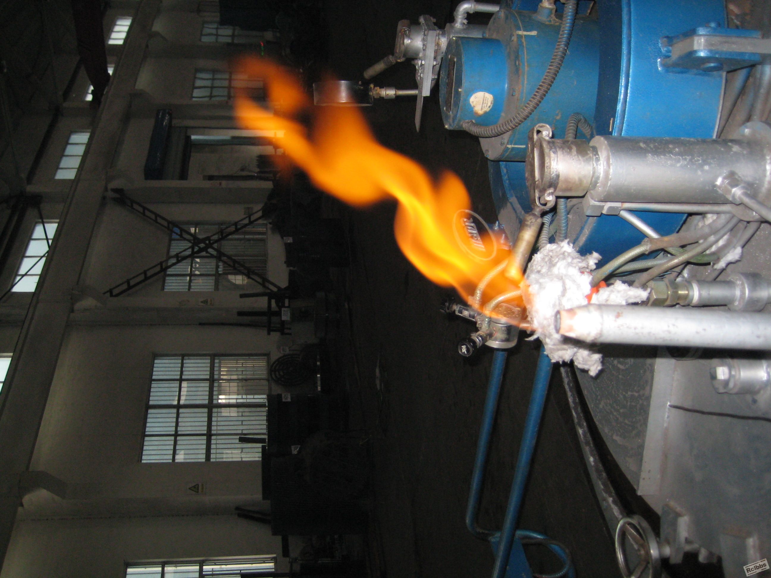

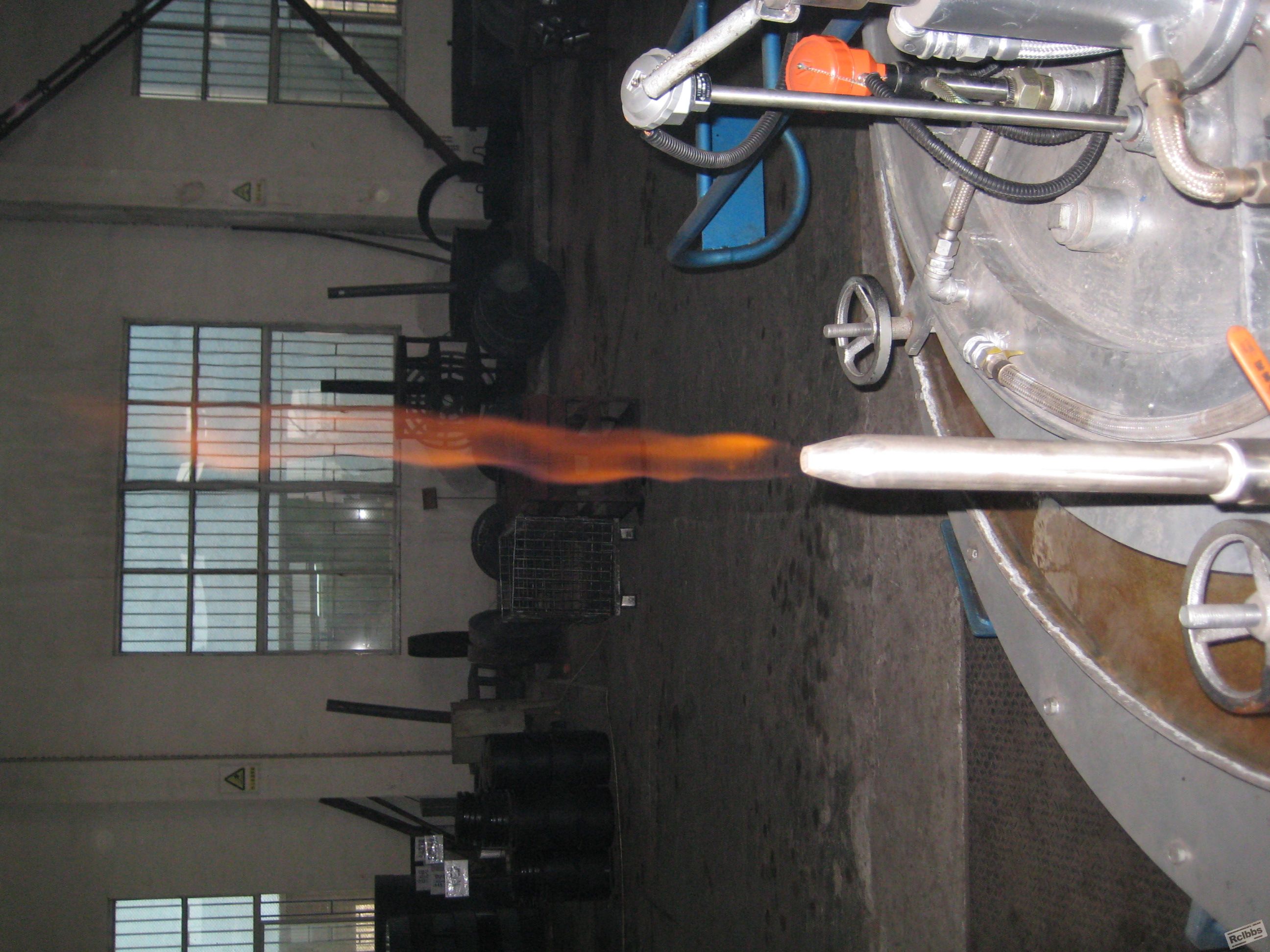

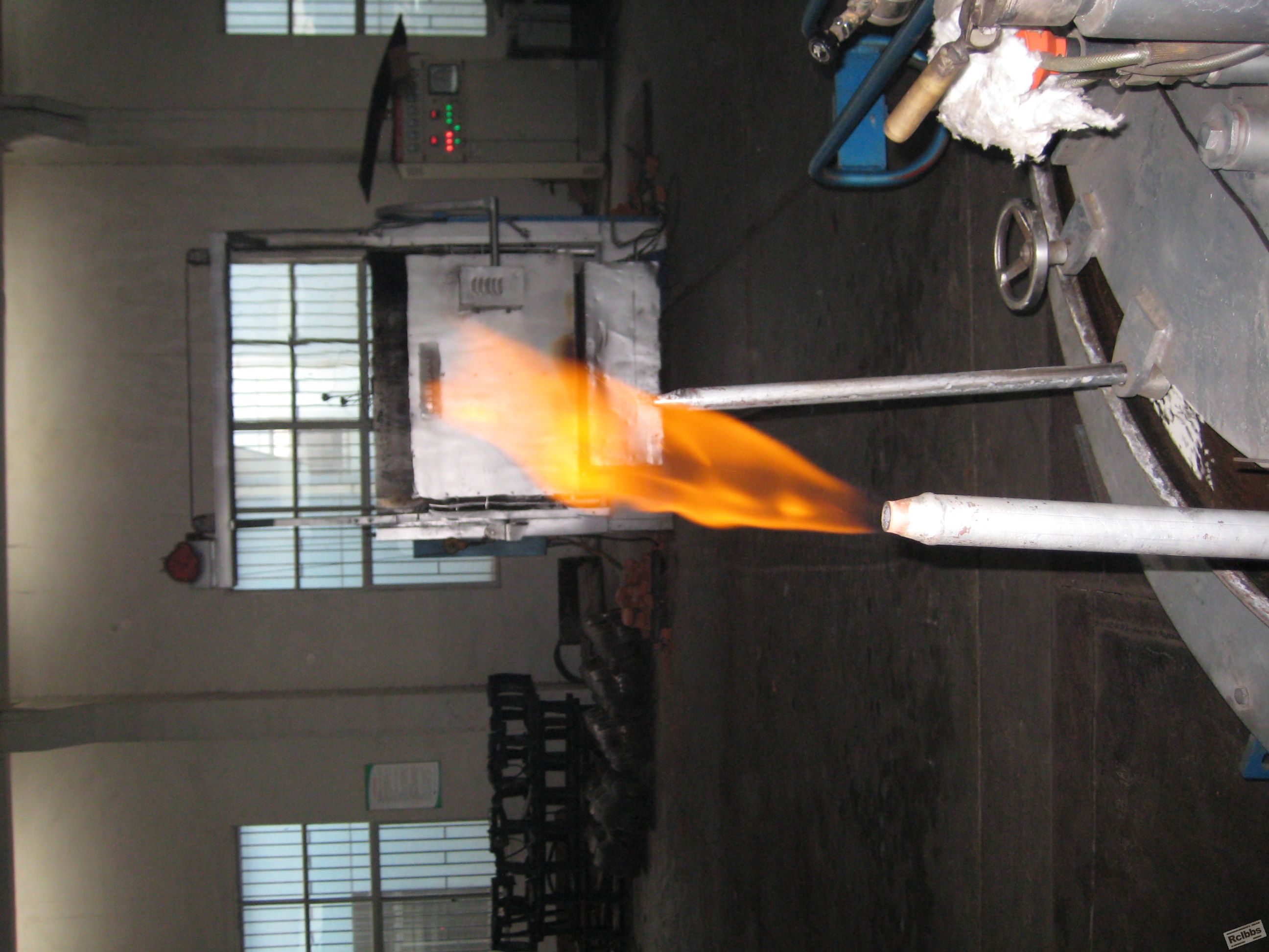

回复 20# 凌云谷 的帖子
那照你这么说,蓝色的火焰是正常的吗?
签到天数: 23 天
发表于 2009-3-1 11:30:45 | 显示全部楼层
三图的炉压力不应该相同。
第二幅比较正常,大概在0.7%左右(我对比明显比你的0.9%低)
第一三碳势还要低些。我碰到多用炉渗碳完后重新装炉的预热阶段的火焰和你这个差不多()
签到天数: 531 天
发表于 2009-3-5 22:57:24 | 显示全部楼层
凭火焰来估计炉内碳势,好像只对同一种炉型有用,我们有几台井式气体渗碳炉 (分别是 直径3000、直径2000,直径1700,直径1200、直径900)在相同碳势情况下他们之间的火焰颜色都不一样
参与人数 1热处理币 +6 收起 理由
stigershu + 6 感谢参与!
签到天数: 15 天
发表于 2009-3-6 09:10:10 | 显示全部楼层
回复 23# cnszgong 的帖子
同一炉型的火焰在相同碳势情况下也不一样。有机会可以来我们这里验证。
签到天数: 15 天
发表于 2009-4-6 08:36:21 | 显示全部楼层
我也发几张图片
大家看看。。。。。。。
stigershu + 10 感谢上传!
发表于 2009-4-6 14:50:22 | 显示全部楼层
明知道这可比性太差,让我等来瞎猜想。各位大侠,把我们忽悠一把。
签到天数: 19 天
发表于 2009-4-6 21:43:59 | 显示全部楼层
我的看法
如果真如楼主所说,都是扩散阶段的碳势,根据颜色判断我的看法是:第一幅碳势大约为0.8,第二幅碳势大约为1.2,第三幅碳势大约为1.0。
签到天数: 878 天
发表于 2009-4-7 00:34:25 | 显示全部楼层
我认为第一是淬火的火焰,第二是1-1。1左右,第三好象是排气阶段
签到天数: 878 天
发表于 2009-4-7 00:37:50 | 显示全部楼层
回复 25# liruitu 的帖子
怎么好象压力不够,我感觉甲醇很小,是不是??
发表于 2009-4-7 08:50:34 | 显示全部楼层
不同的炉型和炉子在Cp差不多的情况下,颜色是有区别的,还有就是同一个炉子在新开始使用和使用一段时间以后颜色也有点区别。不过像楼主的颜色差别这么大,Cp差不多还是第一次看见。
明显感觉1,3幅图的Cp低啊!在我们这边估计在0.2-0.3左右
发表于 2009-4-27 00:10:05 | 显示全部楼层
回1#
1图是升温排气阶段C0.1-0.2
2图是扩散阶段C0.8--1.2
3图是均温阶段C0.2左右
发表于 2009-4-27 00:19:13 | 显示全部楼层
回25#
1图是扩散C0.6-0.7
2图是强渗C0.8-1.1
3图是提碳C1.2-1.3
发表于 2009-4-27 00:23:46 | 显示全部楼层
回25#
我说得对不对,请回复.
签到天数: 15 天
发表于 2009-4-27 10:56:07 | 显示全部楼层
回复 33# 金相图 的帖子
碳势都一样是1.15%C
