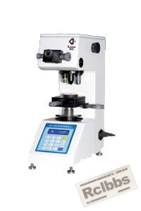

发表于 2009-8-7 21:24:52 | 显示全部楼层
回复 11# th0018 的帖子
第二款是什么型号,物镜与压头能自动转换么?

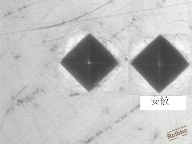

发表于 2009-9-15 09:21:29 | 显示全部楼层
,这两个压痕是否都合乎规范,修理人员认为我们的压头需更换,请大家帮忙看看。

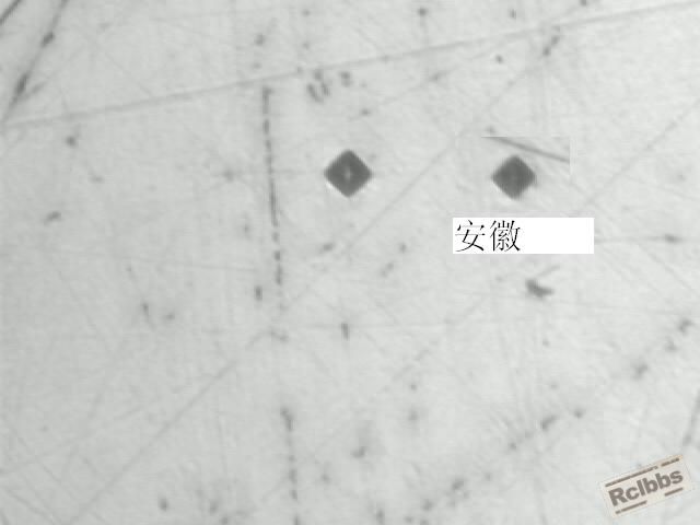

发表于 2009-9-15 09:31:43 | 显示全部楼层
这是10g力的压痕。发现低载荷时,压痕变成矩形。,是否和压头已经不完好有关。我总怀疑是机械部分的问题。
另外,压头的情况可以从扫描电镜上看出来吗?还是只能从压头判断。
发表于 2009-9-15 09:34:12 | 显示全部楼层
14# shilin711
我觉得还好。其实看压痕要在目镜中观察,一般摄像系统不好会造成压痕模糊,会误认为压痕不好
签到天数: 11 天
发表于 2009-9-15 09:49:30 | 显示全部楼层
16# canman
有些道理。
