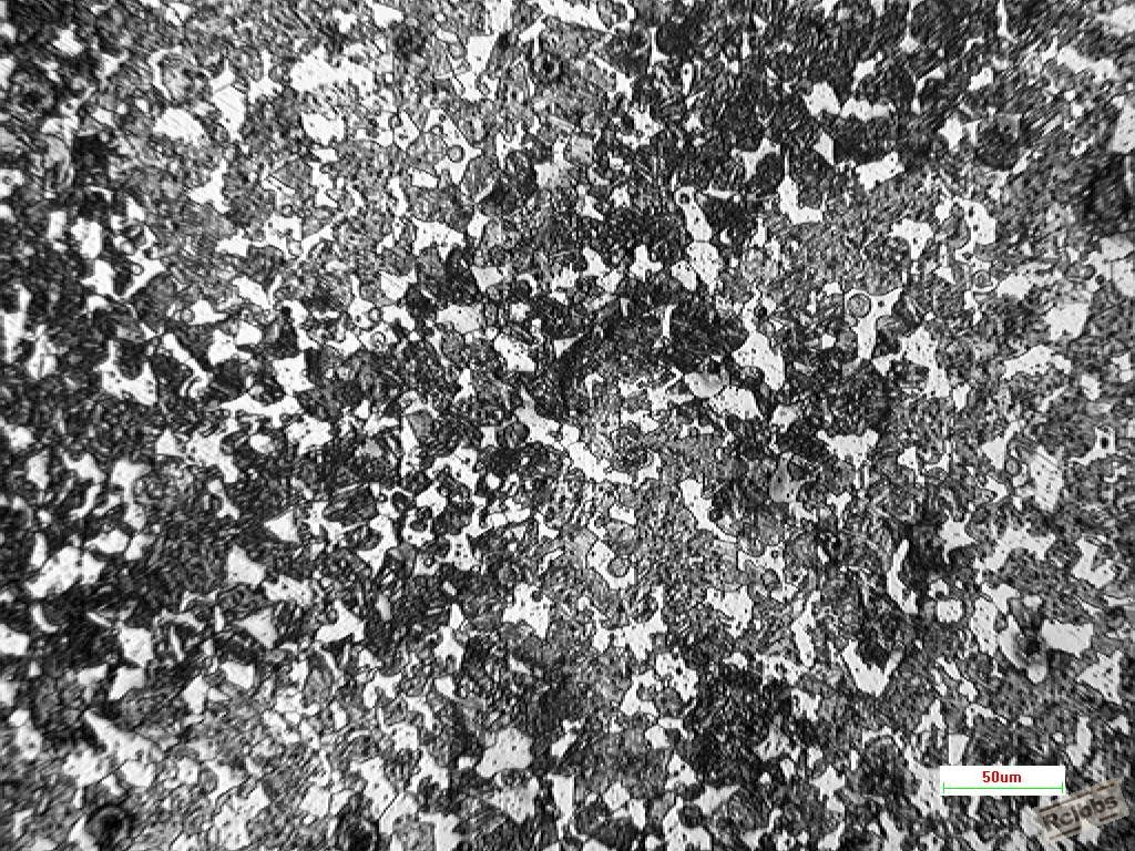

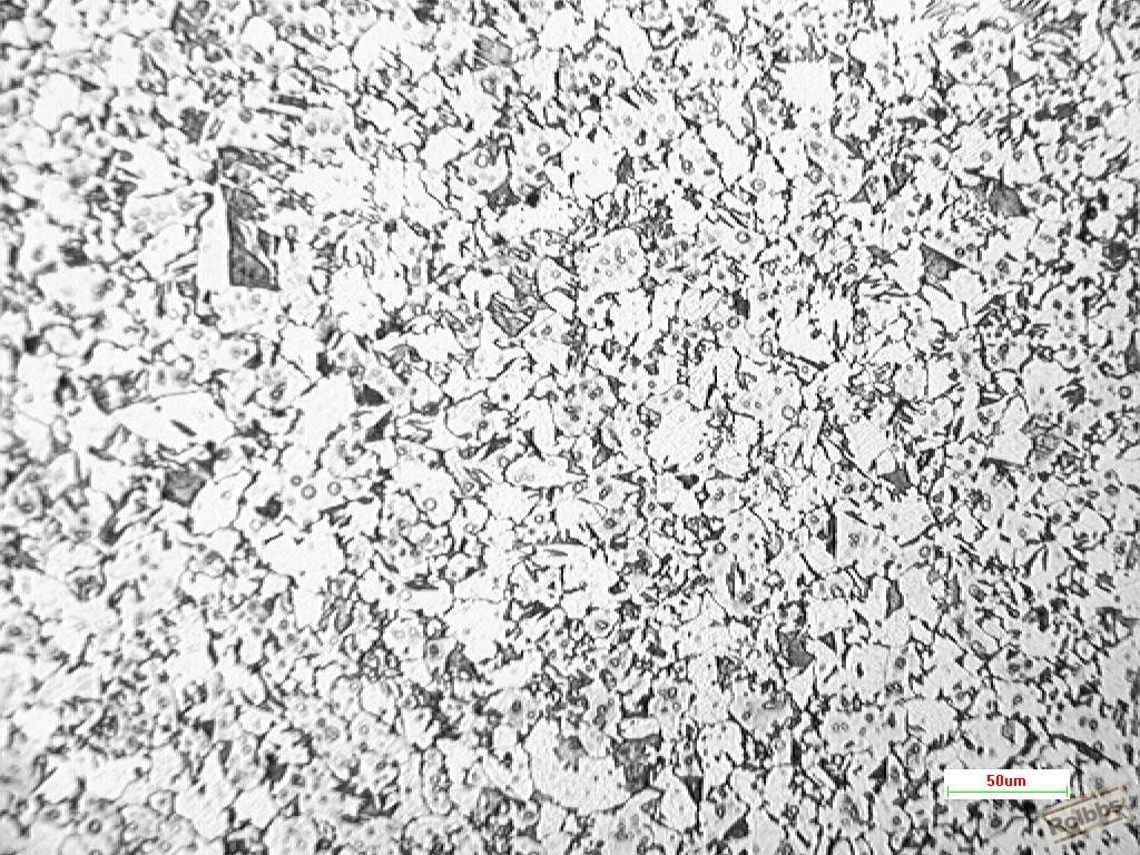

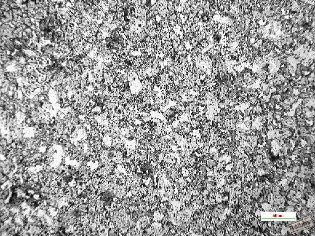

对45号钢进行840度 水淬 10%盐水淬 油淬 得到组织如下
盐水
想请问各位高手图中组织分别是什么 因为与预期结果相去甚远 想请教造成这样结果的原因 请各位高手不吝指教 给小弟一个学习的机会 感激不尽
发表于 2009-2-27 08:37:45 | 显示全部楼层
45钢淬火加热温度在830_850℃范围,这个温度没有问题.
从图片的组织来看,铁素体的比例占了很大部分,估计造成的原因是冷却不足.
回复 1 0
发表于 2009-2-26 09:58:18 | 显示全部楼层
从以上组织中可以看出,亮白色块状的应为铁素体,可以初步判断淬火温度较低
发表于 2009-2-26 15:09:58 | 显示全部楼层
怎么看都不像马氏体。另外45钢淬透性差,不是应该用盐水淬吗?用油明显铁素体量增多
发表于 2009-2-26 15:24:48 | 显示全部楼层
温度偏低,水淬得到的马氏体较少,硬度怎么样啊
发表于 2009-2-26 20:05:09 | 显示全部楼层
840度的温度并不低,可能是工件厚度太大了,没有淬硬。
发表于 2009-2-27 09:28:04 | 显示全部楼层
我也认为840度的温度不低。不知道您检测的部位。
发表于 2009-2-27 10:25:17 | 显示全部楼层
是不是时间短了
发表于 2009-2-27 16:18:39 | 显示全部楼层
你好!
以你的图片来看,铁素体占了很大部分,这种情况有可能是淬火时加热时未溶解的铁素体组织.
签到天数: 142 天
发表于 2009-2-27 16:40:25 | 显示全部楼层
照片有点失真。个人认为:1、保温时间不足;2、工件尺寸较大,冷却能力不够。
发表于 2009-2-27 18:21:56 | 显示全部楼层
从三张图片比较来看,油淬铁素体量最多,水淬次之,盐水淬的提俗体量为最少。图片组织说明:淬火最关键的因素在冷却速度,淬火介质是影响淬火冷却速度的主要原因,而从组织图片也说明了这一点。比较而言,油淬冷却速度慢,故铁素体含量最多。本人认为:组织不是正常淬火组织,淬火不足以及操作不当也许是造成结果的主要原因。
发表于 2009-5-19 23:47:45 | 显示全部楼层
楼主应该说明放大倍数,三张照片倍数应该不大,铁素体较明显,但马氏体特征不是太明显
签到天数: 17 天
发表于 2009-5-20 20:22:09 | 显示全部楼层
这张照片不知道是什么部位的,有铁素体,应该是没淬透,可能是保温时间不够。
发表于 2009-5-21 11:56:49 | 显示全部楼层
加热不足,保留大量的原始组织中的铁素体。
[ 本帖最后由 renbenfg 于 2009-5-21 11:59 编辑 ]
发表于 2009-5-21 13:04:13 | 显示全部楼层
建议 840保温后提温到880左右零保温淬火试下。
签到天数: 130 天
发表于 2009-5-21 20:21:42 | 显示全部楼层
45钢840温度合适,没问题。应该是保温时间不足
发表于 2013-9-12 21:00:33 | 显示全部楼层
个人认为冷却时间有点长了,不知道是哪个部位
