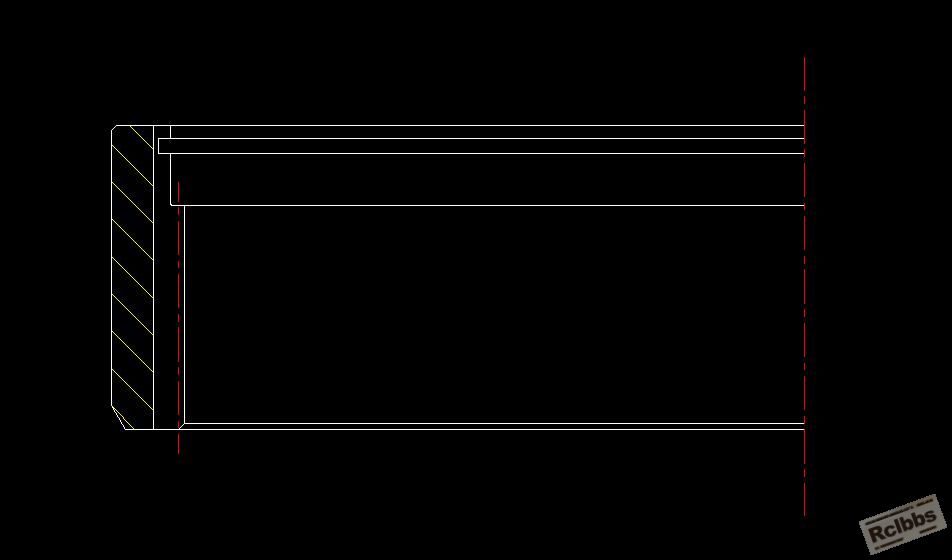

齿圈材料为20MnCr5,要求渗碳淬火,表面硬度59~63HRC,心部硬度30~43HRC,有效硬化层0,7~1.0,齿圈外径φ301mm,内径φ262.6mm,高度85mm。要求热处理后保证量棒间距变动量≤0.12mm,锥度≤0.08mm。前后已经试了很多轮工艺,甚至采用渗碳压床限形淬火也达不到要求,量棒间距变动量实际在0.4~0.6mm,锥度也在0.3mm以上。
各位有何高招,请不吝赐教,在此先谢谢了!

你的产品属于壁厚较薄的件,按常规的工艺应该不行。可以试着减少内径的有效厚度或镶套用以降低转变应力。。。不知现实否?

此零件必须采用限形淬火才能达到变形控制要求,淬火的关键在于模具,不知你们是采用死芯轴还是可胀芯轴?根据我们的经验,这么大的齿圈只能采用可胀芯轴,然后就是压力的调整,多试验几次,找到规律可以达到工艺要求。

采用过内加淬火塞的方法,但淬火塞使用一次后就变形了,而且加淬火塞后的齿圈变形也没有规律可寻,镶套的方法没有试过,真没有这方面的经验。

我们采用的是死芯轴,效果不太好。
芯轴数据已经修改了几次,还没有找到规律。
如果采用可胀芯轴,请问芯轴分成奇数还是偶数?
