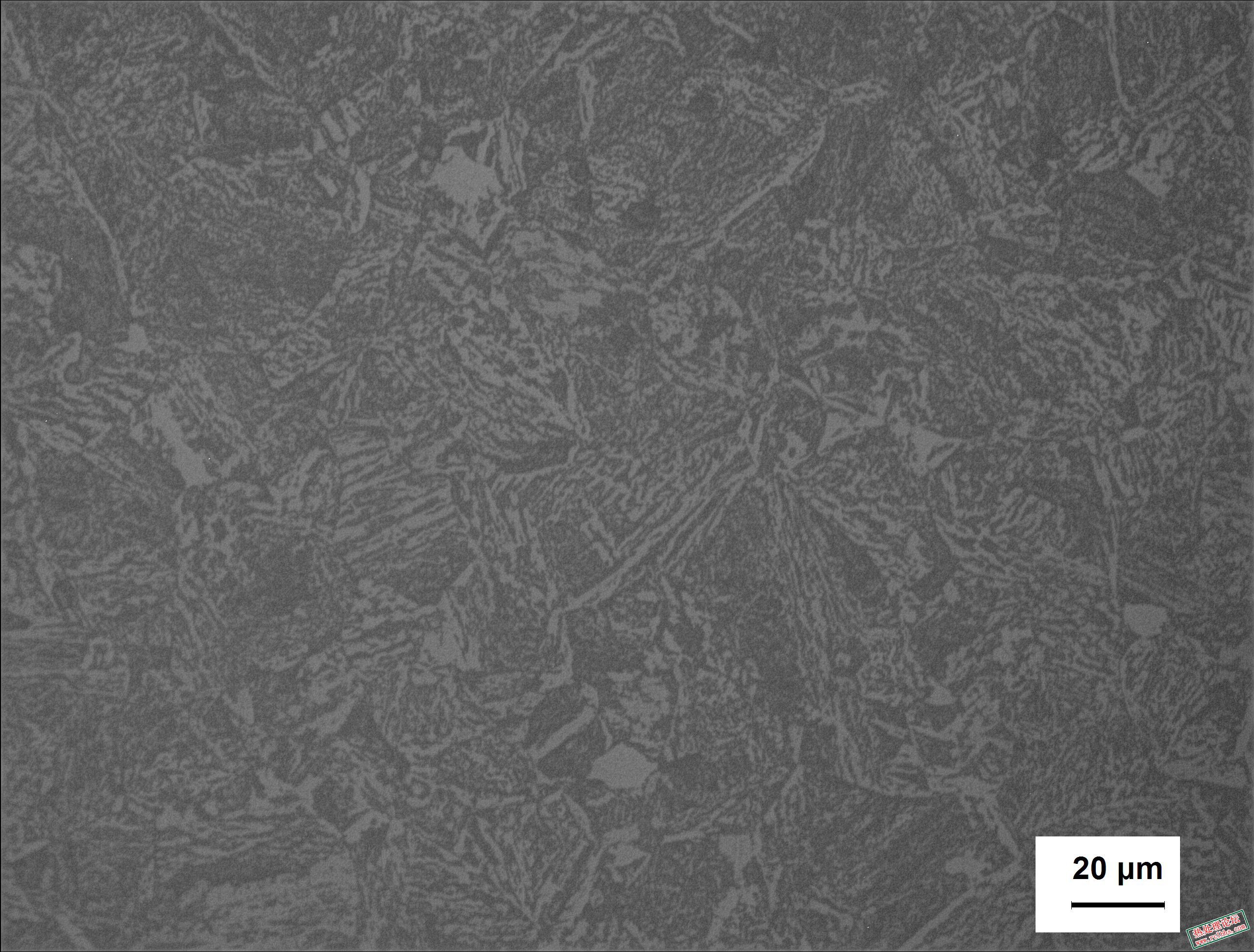

请教一下,这张图片是材料42CrMo,请问一下这是什么组织?

是不是铁素体和回火索氏体啊

索氏体+贝氏体+铁素体

索氏体+贝氏体+铁素体

索氏体+屈氏体+铁素体,这铁素体有些大成块状了

铁素体和回火索氏体,淬火温度和时间不足

这是中频还是箱式炉,用的是什么工艺

这是铁素体和回火索氏体,这是多大的料,没淬透啊
