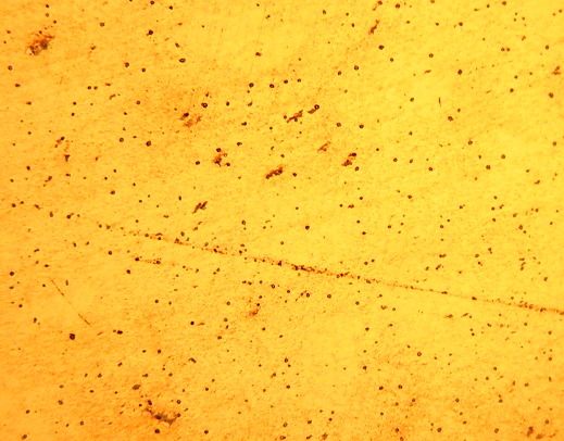

发表于 2010-7-13 08:55:02 | 显示全部楼层
这是我从我们厂购买H13材料中的一个尾料的金相图。
我从中除了发现一些球状碳化物就没发现其他的组织,
请问是我样没磨好还是腐蚀不对或是其他的呢。
签到天数: 34 天
发表于 2010-7-13 09:18:03 | 显示全部楼层
感觉像是锻造不良,铸造组织没有完全的打碎。
