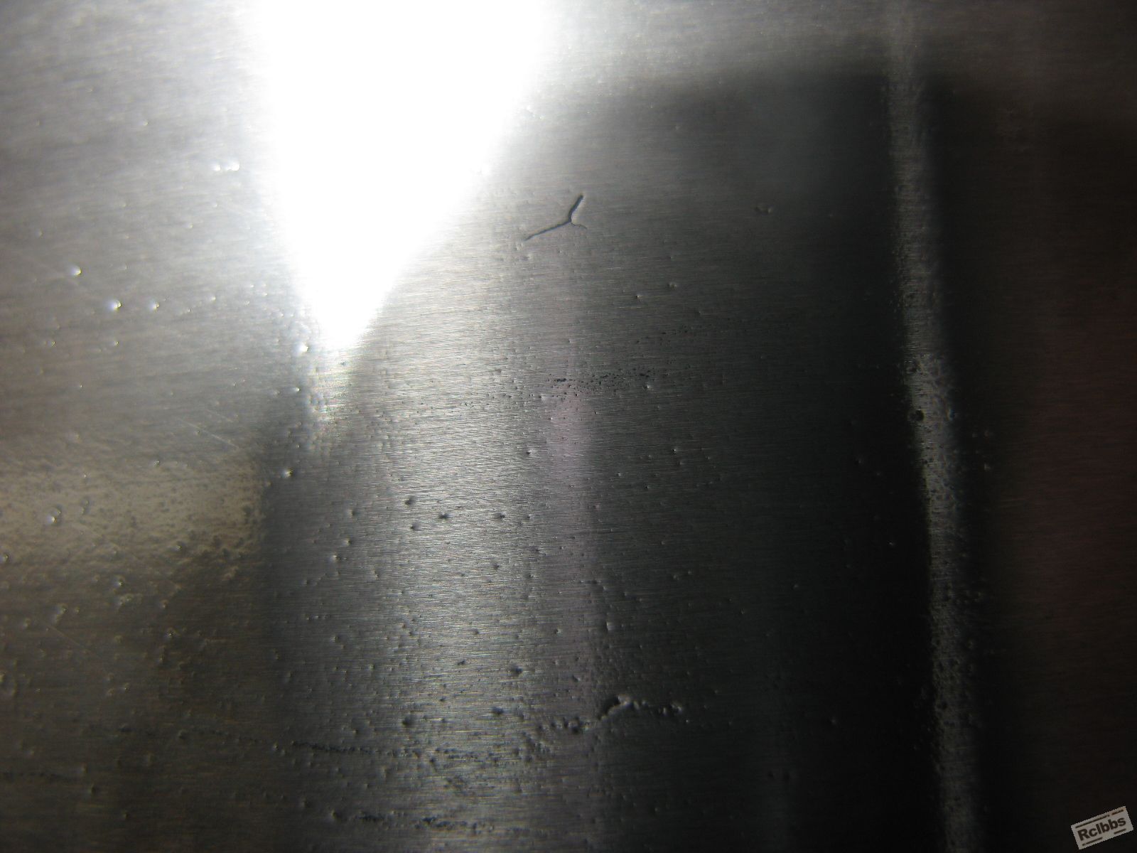

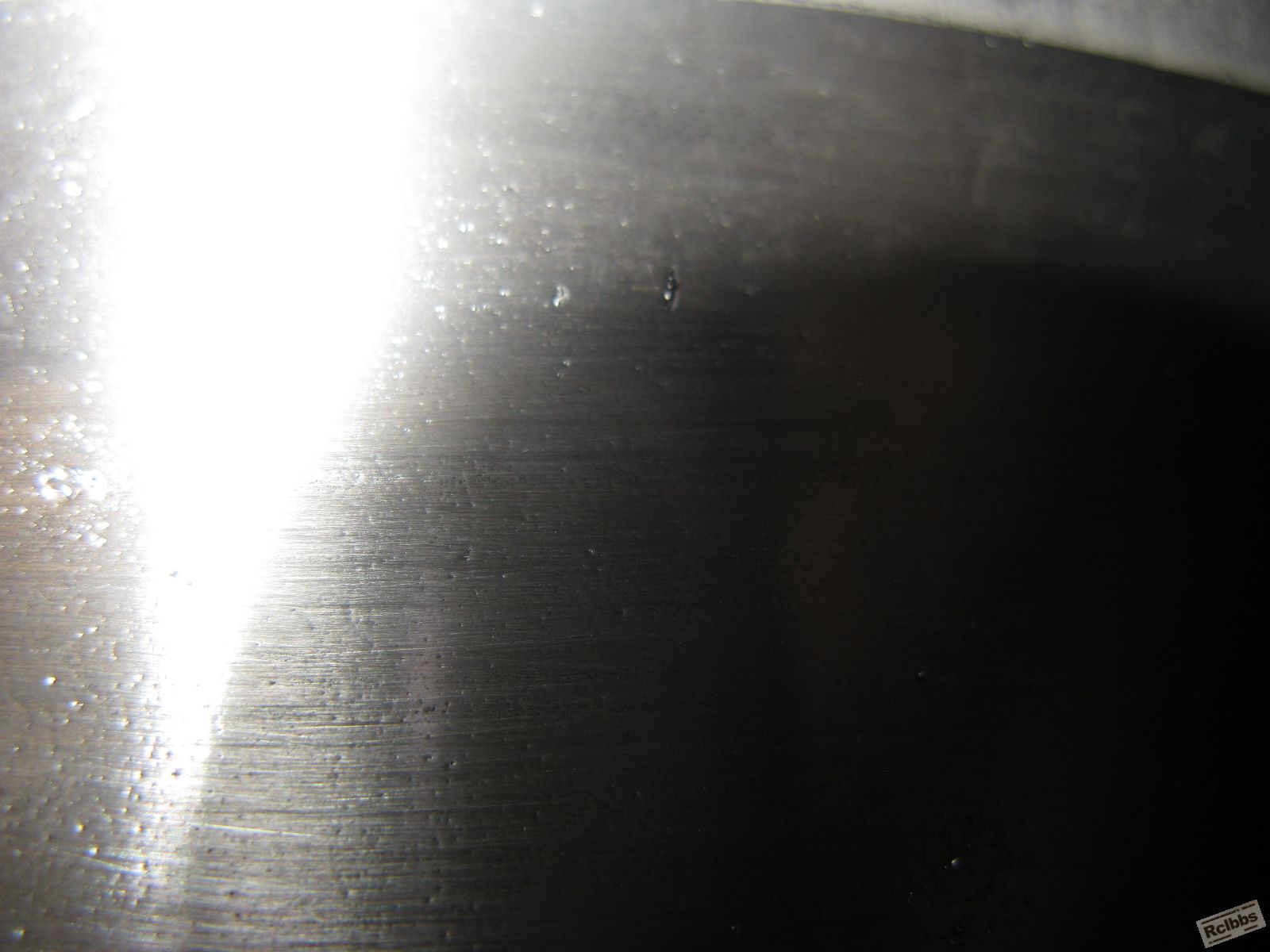

[求助] S44SY铸锻件中频淬火出现裂纹,请高手分析下
发表于 2009-3-5 15:34:27 | 显示全部楼层 |阅读模式
图片为磁粉探伤图片,请大家帮忙看看,多谢了!!!
 楼主| 发表于 2009-3-6 15:40:37 | 显示全部楼层
没高手帮忙看看吗?密切关注中
签到天数: 35 天
发表于 2009-3-6 22:49:56 | 显示全部楼层
高频参数  以及淬火介质都有关系 冷却数据 86039118@163.com
发表于 2009-3-6 23:23:33 | 显示全部楼层
分散性疏松,铸件质量欠佳。不得不考虑。
wangqinghua196 + 5 有效答疑!
发表于 2009-3-6 23:26:44 | 显示全部楼层
上面的黑点点是磁粉还是钢材本身的小空洞?
发表于 2012-1-17 08:45:37 | 显示全部楼层
感应圈短路打火后造成高温过烧并冷却淬火形成
