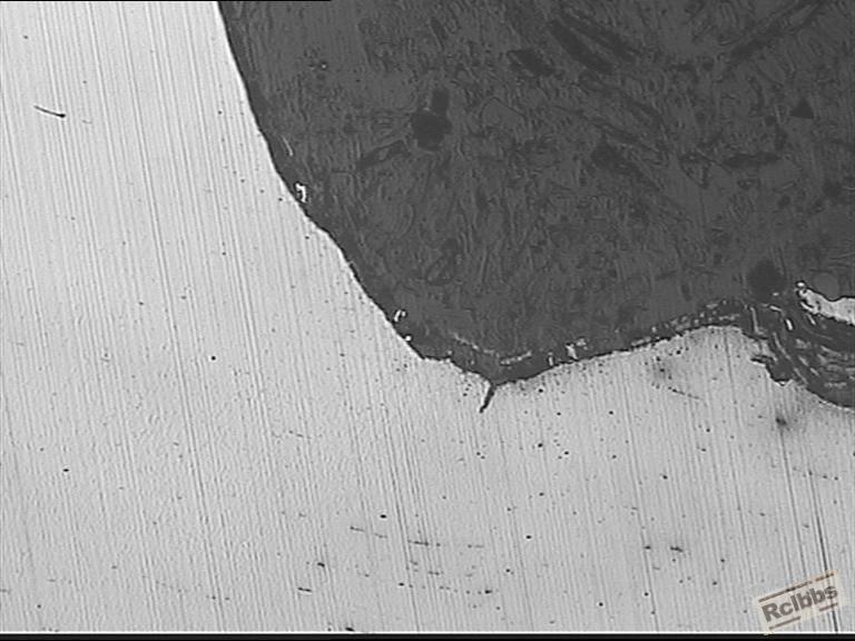

45#,φ6, 调质,深0.2mm左右
这个是裂纹吗?为什么这么短,又这么开的

发表于 2009-3-7 10:45:34 | 显示全部楼层
为什么不腐蚀一下,看下金相组织呢?
发表于 2009-3-7 10:50:04 | 显示全部楼层
应该是裂纹,但是不看组织不太好分析
发表于 2009-3-7 10:56:14 | 显示全部楼层
能否提供更详细的信息!

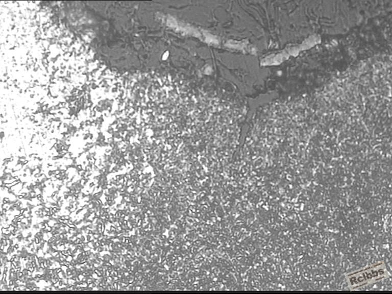

 楼主| 发表于 2009-3-7 11:25:39 | 显示全部楼层
这是经腐蚀后的图片, 左边白色区域是M

发表于 2009-3-7 11:51:26 | 显示全部楼层
是裂纹,而且是淬火裂纹。此处是工件的凹角处,也是热应力和组织应力的集中区,工件在此处极易开裂,为避免开裂一般都导R分散应力,你的工件已是R弧状。一般是由表面缺陷引起。

发表于 2009-3-7 12:37:17 | 显示全部楼层
有保护气氛的吧?
从裂纹形态来看,不像淬火裂纹。
对比裂纹处和材料表面,都没有脱碳迹象,所以光从脱碳上还不能判定。

发表于 2009-3-7 16:10:36 | 显示全部楼层
此裂纹比较粗短,淬火裂纹应该比较细长,而且尾部应该更细一些,所以不是淬火裂纹。
照片太“局部”,也不太好分析。
发表于 2009-3-7 16:24:24 | 显示全部楼层
原帖由 fengfeng 于 2009-3-7 12:37 发表
有保护气氛的吧?
从裂纹形态来看,不像淬火裂纹。
淬火裂纹不一定裂纹处脱碳啊
同意淬火造成的裂纹
发表于 2009-3-7 16:36:20 | 显示全部楼层
回复 10# 米兰妖刀 的帖子
人们往往看到裂纹两边无脱碳,就判定裂纹为淬火裂纹。
如果是保护气氛或者真空淬火,裂纹两边无脱碳, 不构成判断淬火裂纹的判据。

发表于 2009-3-7 16:51:49 | 显示全部楼层
我也认为不是淬火裂纹,淬火裂纹不可能这么粗短。
发表于 2009-3-7 20:23:36 | 显示全部楼层
你的试样制备的不好,既然需要拍照,就应该制备好试样,请问楼主该零件的制造工艺,单从照片看,还有可能是原材料轧制过程产生的痕迹呢。
发表于 2009-3-8 11:32:42 | 显示全部楼层
淬火裂纹多是延晶界的,这个裂纹应该不是。
腐蚀后的照片比较有意思,左边是M,那右边是什么组织?是回火索氏体吗?
楼主有无实物照片?并且将工艺流程给大家说说
包括制样用的什么设备
我以前实验室的一个师傅,就有过冷却不均导致的切割裂纹的

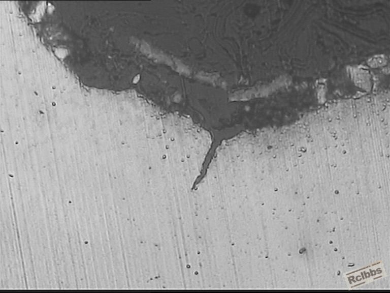

发表于 2009-3-15 11:03:36 | 显示全部楼层
建议打一下附近的HV硬度.
我估计肯定很高,脆性很大.
发表于 2009-3-15 15:43:09 | 显示全部楼层
如果重要,你就做个金相维氏硬度看看。
发表于 2010-5-11 16:08:00 | 显示全部楼层
这个应该属于裂纹,45#的淬火裂纹一般都比较粗直
发表于 2010-5-12 10:41:48 | 显示全部楼层
重新腐蚀下看看,不像是淬火裂纹裂纹
