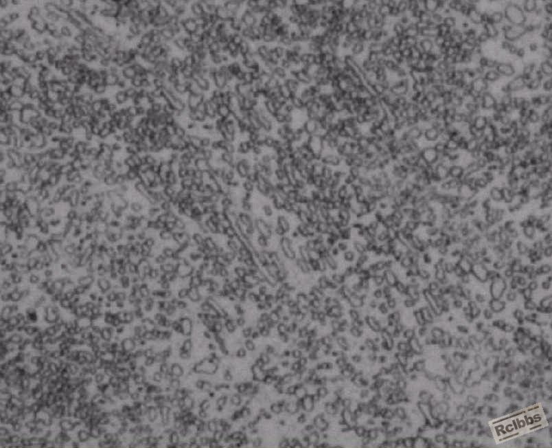

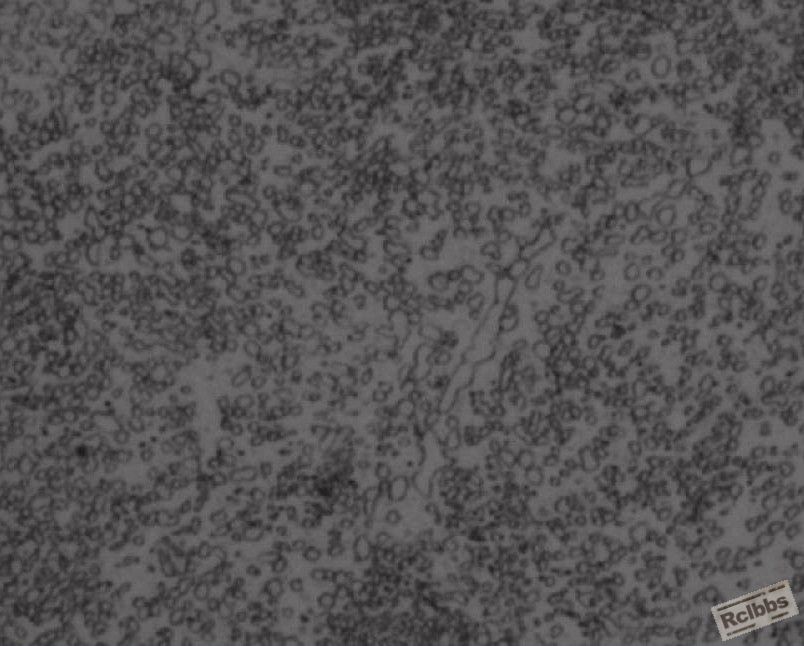

补充了两个图,请各位专家再给看一下。
说服我们经理是退火工艺问题,有点困难,因为工艺是在欧洲一直使用的

我坚持我的观点,可能是材料偏析,或碳化物液析,你纵向制样看看碳化物什么形态,如果是长的就是液析

制样有进步,拍摄时用40X还是50X物镜?
感觉球化前原始组织不是很好。

用10X物镜拍摄的
我现在的观点是原始组织和球化都有问题,材料偏析问题是主要的。
不过以前没做过球化退火的金相,经验少,不敢断定。之所以这么说
是因为球化碳化物有些也长大很厉害。

退火温度偏高了,适当调低温度工艺

用10X物镜拍球化照片?你使用的显微镜应是名牌。
原料是锻件吧,多大的?
像图1这种碳化物应是锻造组织中就有的,球化过热形成的网不是这种形状的,也不是碳化物液析。
我觉得图2的球化有点“生”,球化程度不是很好,有些条状碳化物呈矩形,推测那些长条形还是属欠热,可能是原料组织的遗留。
由于不知道你使用哪种退火炉、工件大小、装炉方式及装炉量,上述意见仅供参考。
建议球化前先进行正火,以改善原始组织。

发表于 2009-3-10 08:55:04 | 显示全部楼层
原帖由 野猫 于 2009-3-9 20:22 发表
同意此說法  碳化物液析位置就是我常說的dendritic arm boundaries 這是最後凝固處 是所謂的 solute-rich area. H13晶界碳化物也是在此位置出現.----枝晶界偏析.
纵向也應一起觀察.
签到天数: 207 天
发表于 2009-3-10 16:12:09 | 显示全部楼层
从你的图片看,碳化物条状是原材料的网状碳化物.
签到天数: 207 天
发表于 2009-3-10 16:13:34 | 显示全部楼层
你的退火温度也有点高,轴承一般情况下是780-800度退火.

控制一下冷却速度 不高于30摄氏度/小时

这种组织是由于正火时加热 温度不够,碳化物没有溶解,在球化退火时,温度不能溶解碳化物,致残留下来所致。建议重新正火消除碳化物,可改善。
