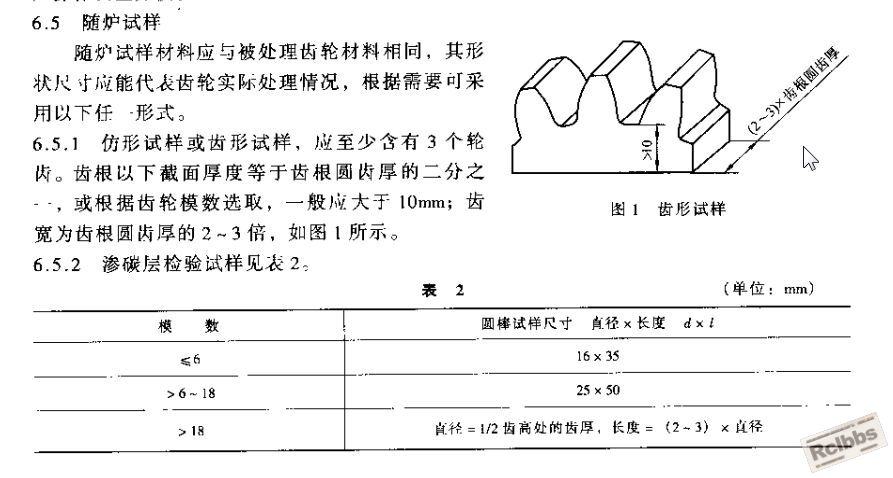

美国齿轮AMGA标准[1]:试棒用于表明表层性能和芯部性能(当有要求时)是否满足有关规范。试棒的材质应与齿轮相同,虽然不一定取自同一炉号钢锭,但应连同齿轮一起经过所有的热处理工艺,包括后面所有的硬化处理。应该注意,要保证作为质量检查的渗层部分在齿轮精加工过程中不被加工掉。
为了测量模数小于5.5的圆柱齿轮的有效渗层深度,可采用尺寸大于Φ16×50mm的试棒,在中间位置垂直截开,然后将切面磨削,抛光,以供检查。对于更大模数(17mm以下)的渗碳齿轮,可采用Φ25×50mm的试棒。对于17模数以上齿轮的试棒尺寸,应由双方协商,其直径应与半齿高处齿截面的内切圆大致相等,而长度则相当于直径的2-3倍。
若要求芯部硬度和芯部显微组织,可按表1推荐的圆棒试样在试样中芯部位进行检查。
表1、用于检验芯部硬度的试棒尺寸
模数m(mm)        试棒尺寸
5.5以下        Φ32×76mm
5.5-10        Φ57×130mm

不用,试块的作用就是作为检验用的,只要材质一样就行了。

用齿做试块,最少的是几个齿,最近发现连续三炉试块K超级(5),破件检查K满足要求(2)~~
