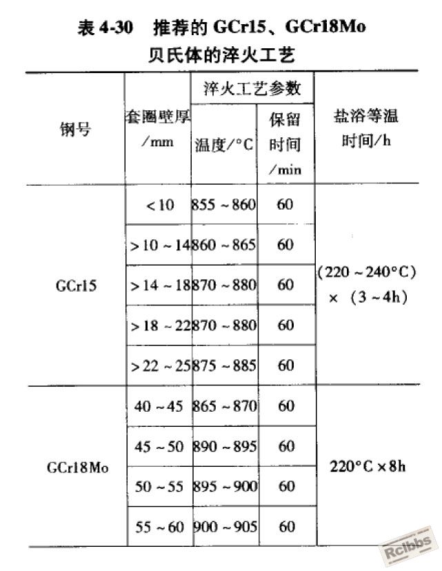

加热温度850_860℃,保温时间按2min/mm计算.等温温度240℃,等温时间3_4h.

发表于 2009-3-15 15:08:58 | 显示全部楼层
有些疑议
楼上的工艺参数列表很不错,但有一点疑问:保温时间全部为60分,这是不是欠严谨啊?根据壁厚大小是不是应该有所不同?
参与人数 1热处理币 +3 收起 理由
xhlhz + 3 有道理,保温时间是值得商榷
发表于 2009-3-15 15:22:34 | 显示全部楼层
大方向还是对的啦!
书上的东西只能做一个参考,不能照搬啊。
签到天数: 20 天
发表于 2009-3-16 14:57:48 | 显示全部楼层
工艺大致可以分为加热-保温-淬火-等温几个步骤,对于GCr15而言,加热温度在860-880根据不同壁厚而有所不同,时间按照上述所说的每毫米多少时间计算就行了,关键是等温时间要注意控制好,一般235左右。
参与人数 1热处理币 +8 收起 理由
xhlhz + 8 我赞同!

发表于 2009-3-26 20:11:49 | 显示全部楼层
加热温度860至870,保温时间因壁厚而定,等温4h,
发表于 2009-5-22 16:05:13 | 显示全部楼层
回复 4# xiao鱼 的帖子
保温时间是一样的,对于同一种材料来讲,保温时间是一样的,只是对于壁厚不一样的圈来讲,加热时间不一样.即加热到指定温度所用的时间不一样而己.
发表于 2009-5-22 18:32:34 | 显示全部楼层
楼上所说的之外你还需要注意一点:
   你技术要求的硬度是多少?在确定你的等温时间和等温温度》
签到天数: 147 天
发表于 2011-8-12 12:43:17 | 显示全部楼层
保温温度及保温时间应根据产品的材料及有效壁厚去下工艺。
不能盲目的按照以前课本上的标准。
因课本的标准都是70年代国家采用老式箱式炉做的试验。
得出的结论。
而现在的热处理设备无论从各个方面都相对以前设备有
很大提高,所以不应该盲目参考以前标准。
签到天数: 228 天
发表于 2011-8-12 12:55:17 | 显示全部楼层
870度 加热60分钟以上,可以干壁厚14左右的套圈,等温时间一般在4小时以上。
