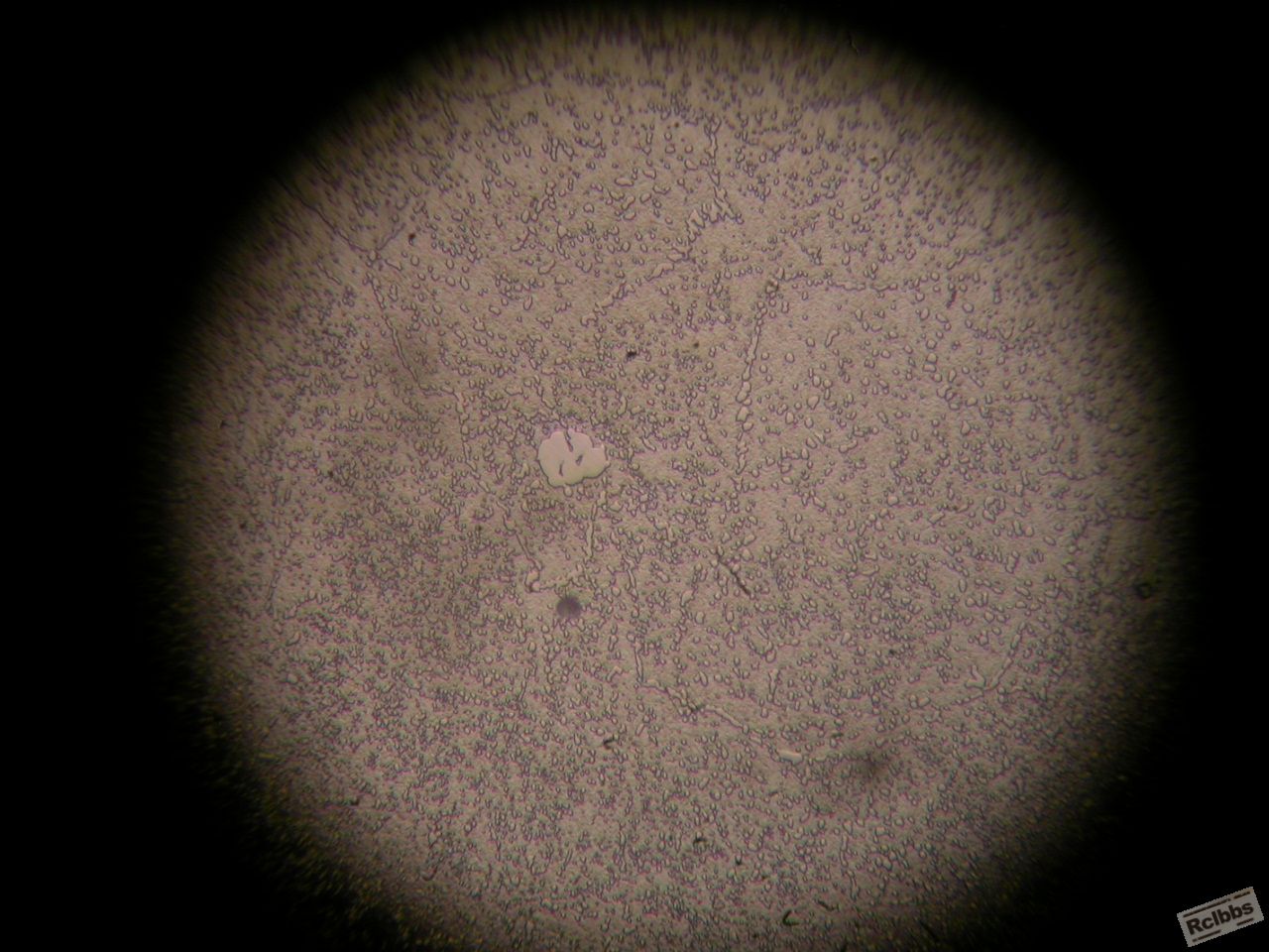

发表于 2009-3-17 19:05:31 | 显示全部楼层 |阅读模式
材质:国产4Cr13,图片放大500;
热处理工艺:淬火+回火;硬度48HRC;
请各位说说图的碳化物种类及形成.
发表于 2009-3-18 09:33:46 | 显示全部楼层
网状(Fe、 Cr)3C,奥氏体化时未完全溶解
回火时析出(Fe,Cr)7C3和(Fe,Cr)23C6
可以通过萃取的方法,再将这些碳化物做XRD分析,就可以判断图中含有的碳化物种类
发表于 2009-3-18 14:28:16 | 显示全部楼层
细小的是回火析出的碳化物,大块和网状的是未溶的碳化物
签到天数: 1505 天
 楼主| 发表于 2009-3-18 18:30:30 | 显示全部楼层
中间那块大大的,我认为是液析碳化物。
发表于 2009-3-31 20:47:32 | 显示全部楼层
我认为是夜袭碳化物
发表于 2009-3-31 21:07:37 | 显示全部楼层
二次渗碳体分布较均匀,但有网状碳化物,和大块液析碳化物。
发表于 2009-3-31 22:13:42 | 显示全部楼层
个人认为有未溶的也有大块液析碳化物
签到天数: 6 天
发表于 2009-3-31 22:16:12 | 显示全部楼层
我也认为是液析碳化物
发表于 2009-4-1 20:16:06 | 显示全部楼层
大块为液析碳化物,网状为锻造后产生的,球状的为球化退火时形成的
