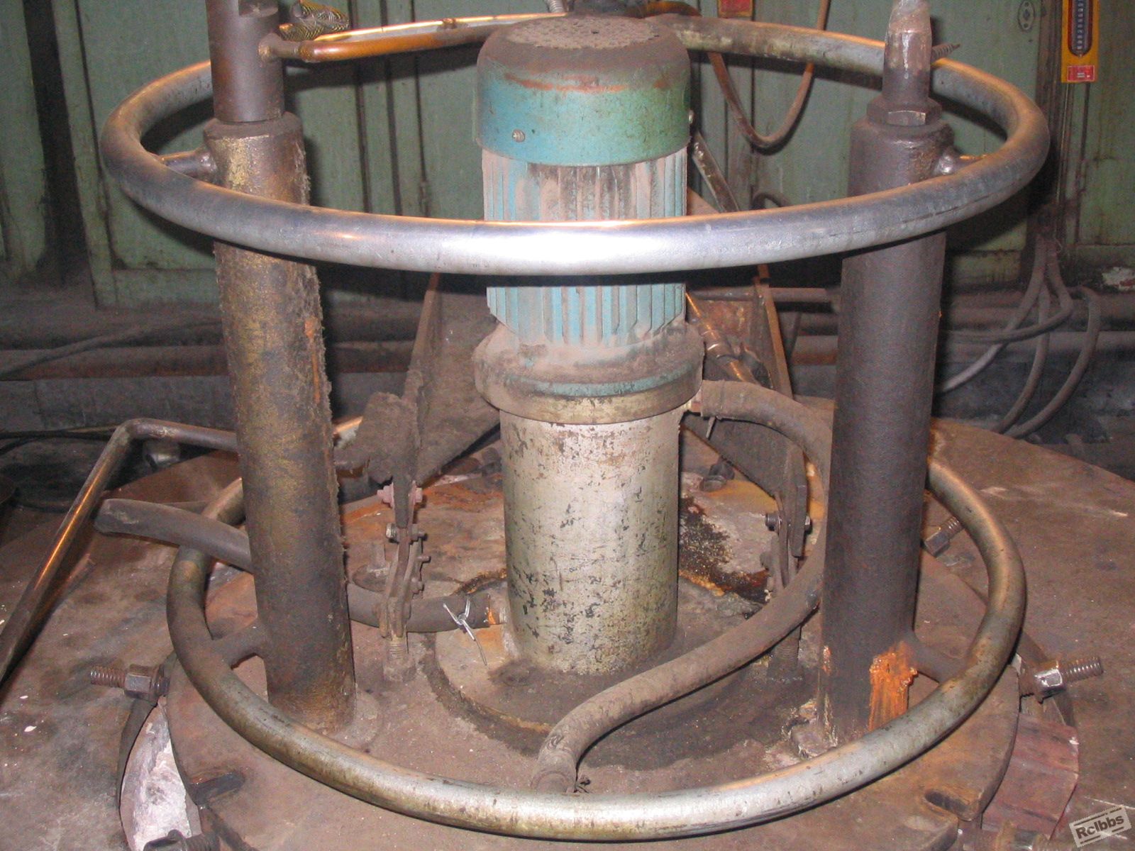

改装井式渗碳炉作气体软氮化,采用此密封支架,可代替密封电机,炉压400mm水柱没有问题。

个人认为,你这种结构,问题很多,1、密封支架太长,风机轴太长,容易变形,2、这种水冷密封结构,达不到对氨气的密封效果的,氨气还是会从轴和水套的动密封之间泄漏的。3、人家密封电机是把整个电机和水套做成一体化的,想节约钱钱,也太过分了吧。

1、密封支架高度与标准渗碳炉相同,所以轴长也相同。
2、已使用一年多,至今未检测到漏气现象。
3、密封电机我们也在用(三个厂家生产),两家的电机差不多三个月就烧掉一次,最短的一个新电机只用了一个星期,另一家的不错,用了四年只更换过一次轴承。
介绍一下自己的使用情况而已,……

楼主应该从高角度拍一张
