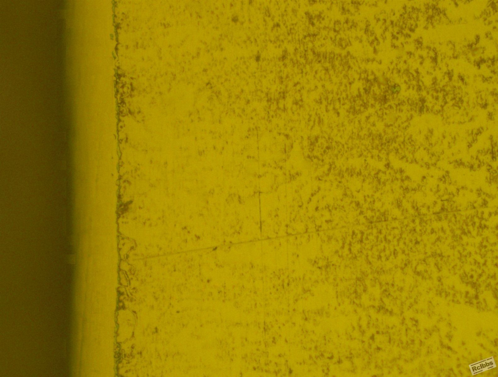

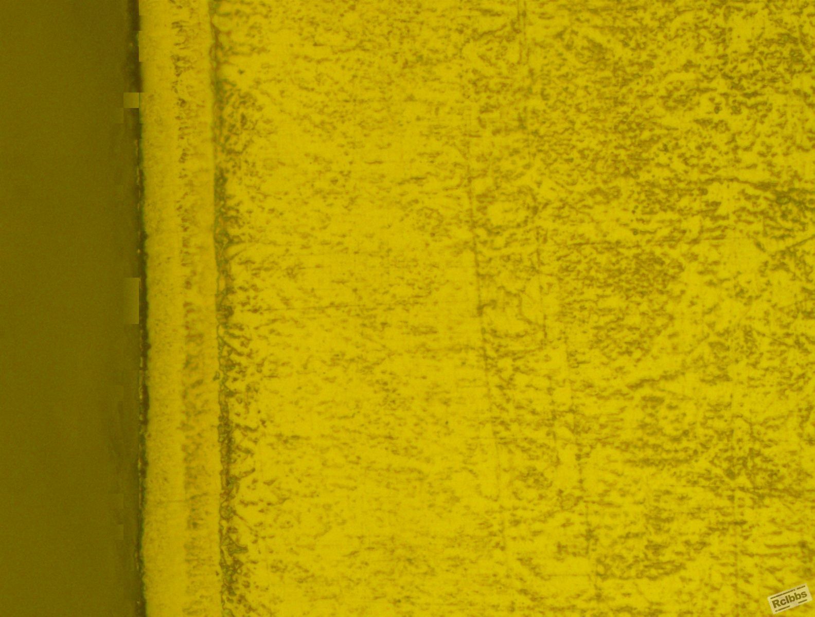

发表于 2009-3-20 15:57:31 | 显示全部楼层
可以采用稀土催渗,哈尔滨意锋稀土产,可用于软氮化.组织好,速度快.株齿和哈拖都用.组织见图
