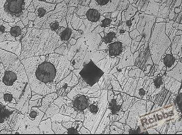

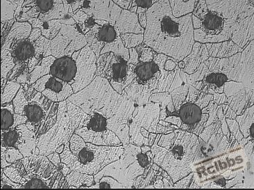

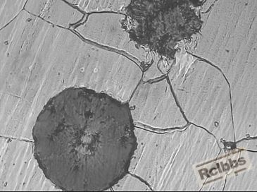

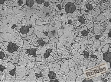

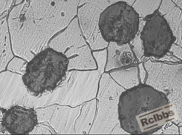

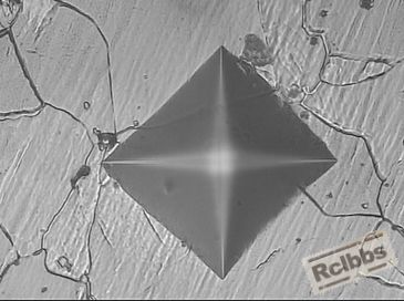

 楼主| 发表于 2009-3-28 10:57:20 | 显示全部楼层
试验结果
产品经720度加热保温散开空冷硬度和组织均匀合格。
100倍组织
100倍组织
100倍HV压痕
400倍组织
400倍组织
400倍HV压痕190HV0.5(180HB)
本人金相方面不足,还请各位指正.
