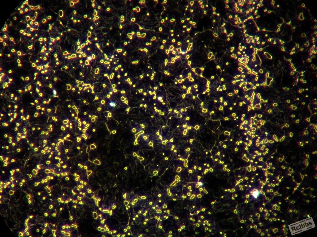

 楼主| 发表于 2009-5-8 19:39:39 | 显示全部楼层
420淬火组织暗场图片
重新提供清晰暗场图片;

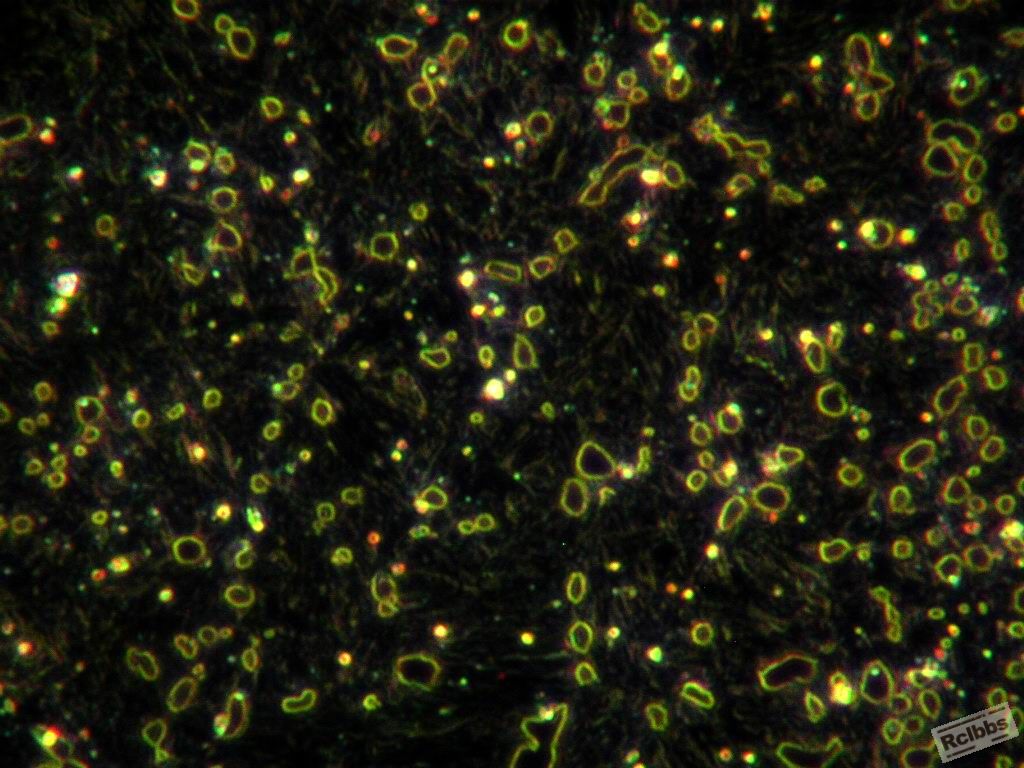

 楼主| 发表于 2009-5-8 19:41:41 | 显示全部楼层
420回火图片
回火暗场图片;

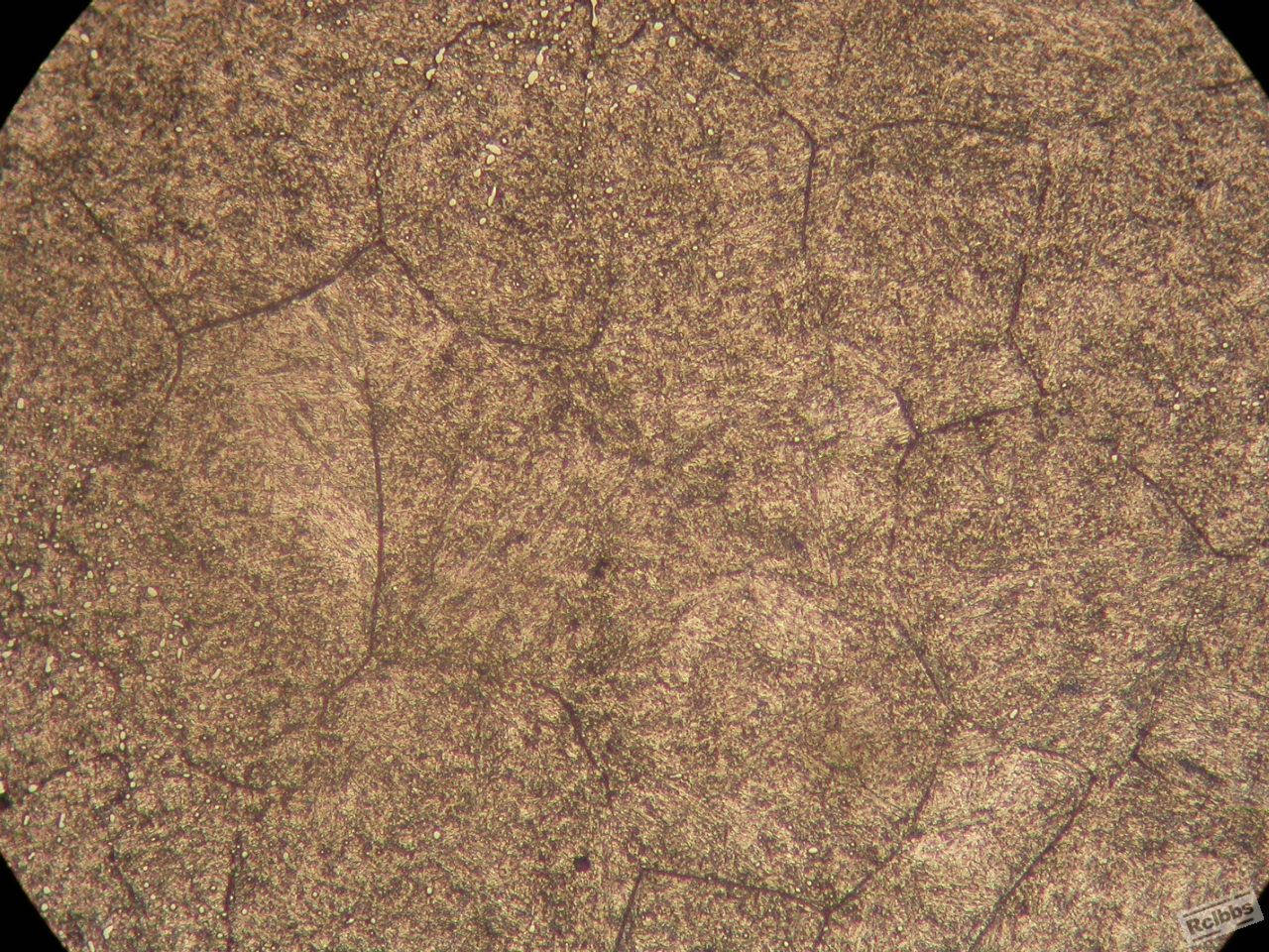

 楼主| 发表于 2009-9-23 20:16:22 | 显示全部楼层
420H料,如此差的组织!
国产某特钢厂420H料.
图片放大500倍. 本帖最后由 shenfuhai 于 2009-9-23 20:21 编辑
签到天数: 1266 天
发表于 2009-9-23 20:42:59 | 显示全部楼层
不知道回火冷却你是用的什么方式 是不是空冷的?这样的话冷速慢,容易析在晶界处析出铬的碳化物,用油冷然后在低温回火去下应力试试。
签到天数: 1154 天
发表于 2009-9-23 20:55:51 | 显示全部楼层
国产的料,大致都如此,还有更差的。照片很棒,学习了。
签到天数: 29 天
发表于 2009-11-3 20:25:35 | 显示全部楼层
这张图片上的粗痕是磨粒在试样表面碾压形成的。
发表于 2009-11-4 11:51:06 | 显示全部楼层
530度回火那不是找抽吗
温度明显错了
发表于 2009-11-4 11:52:32 | 显示全部楼层
W型的肯定是制样缺陷了
为什么说是呢
一般夹杂都是靠着晶界的哦
这还是穿晶的,,,,,,
签到天数: 516 天
发表于 2009-11-5 09:01:22 | 显示全部楼层
很明显的析出相,根据经验,该析出相应该就是碳化物,而且可能主要是碳化铬,对材料性能影响很大,应该注意

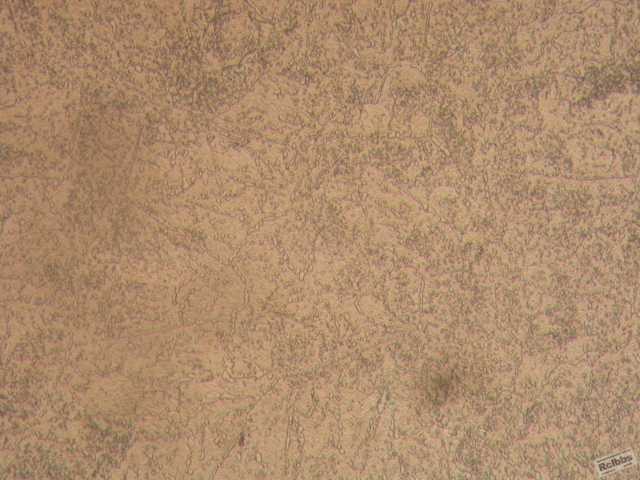

 楼主| 发表于 2011-7-2 18:49:07 | 显示全部楼层
偶然拿了件2083小样件,重复两次淬火;做个试样看看组织,大吃一惊。
晶粒长的非常大。不经过退火处理,连续两次淬火,对模具钢晶粒度影响比较大。
下图放大500倍。
