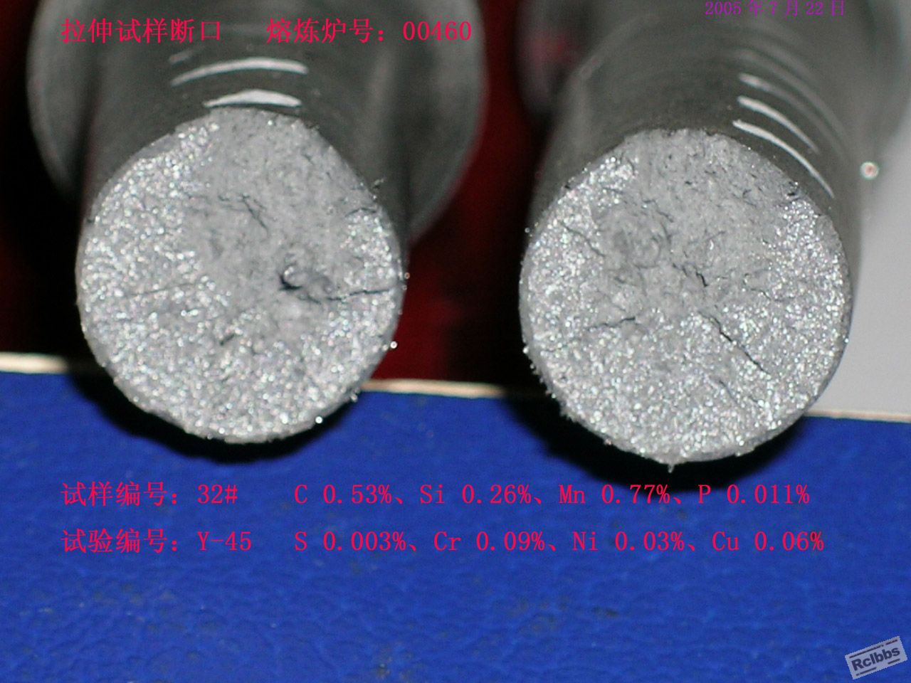

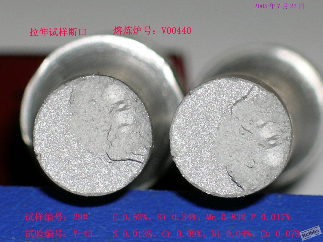

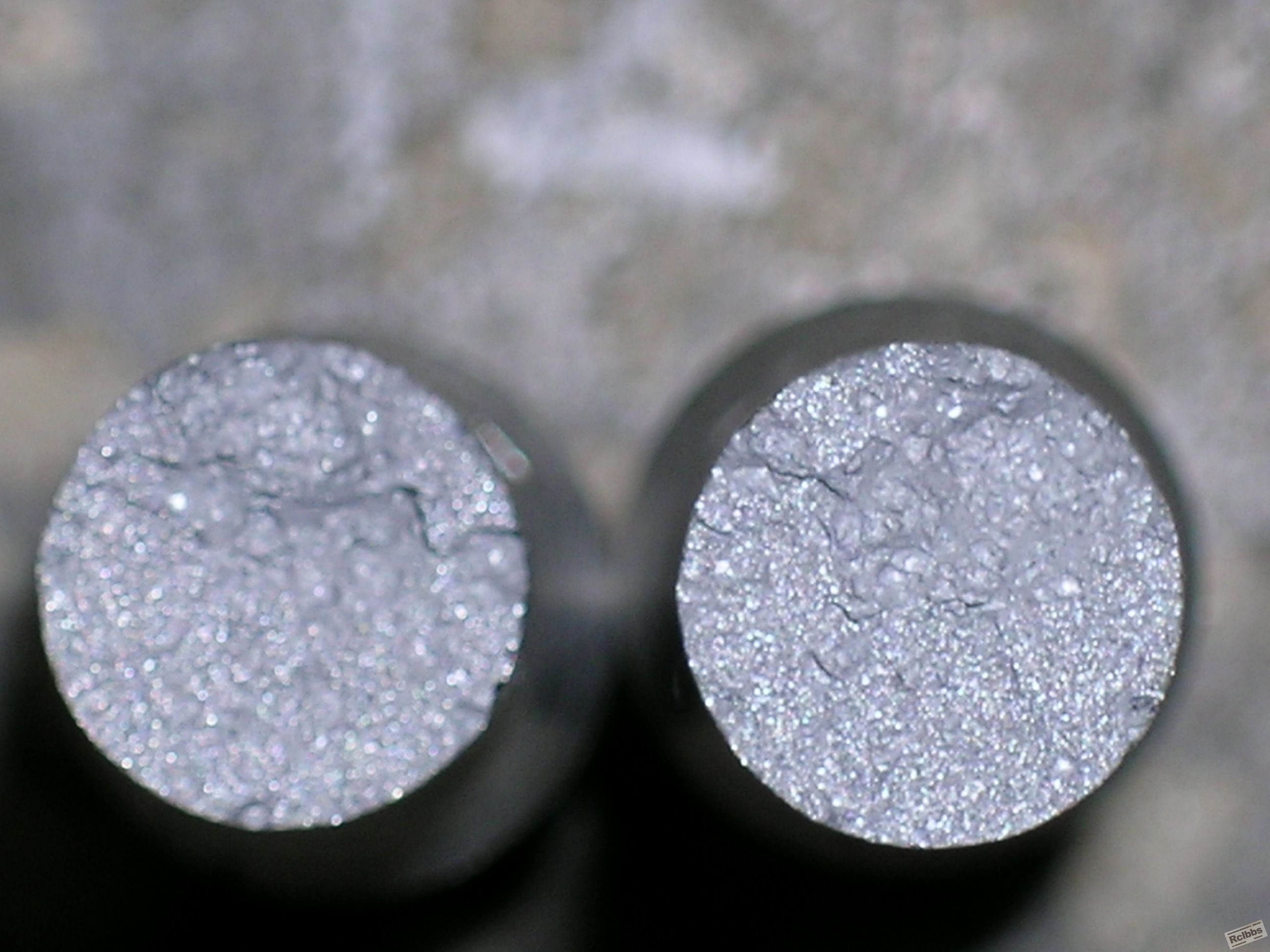

轴坯钢拉力试样断口及组织

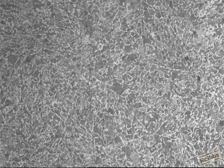

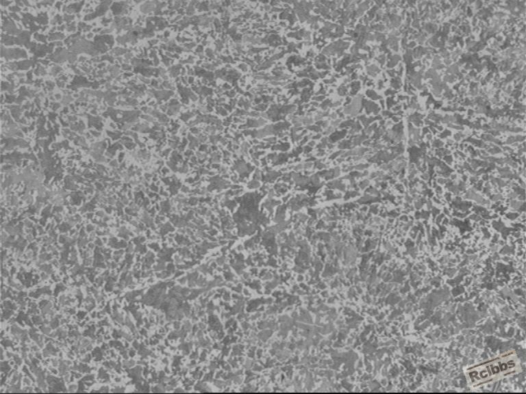

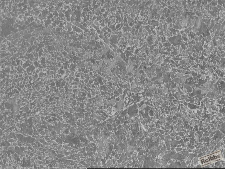

大部分区域为沿晶断口,与金相网状组织一致
签到天数: 220 天
发表于 2009-3-31 12:15:14 | 显示全部楼层
金相照片上没有放大倍数或标尺!无法衡量晶粒的大小。

只能判断是脆性断裂
发表于 2009-4-2 17:24:24 | 显示全部楼层
断口的白点你可以确定是什么吗,宏观图片还行。像不像氢脆啊
发表于 2009-4-2 17:39:32 | 显示全部楼层
象是过热(烧)组织。
签到天数: 433 天
发表于 2009-4-2 20:38:00 | 显示全部楼层
力学试样断口一点没有颈缩,不对吧?
发表于 2009-4-2 23:17:02 | 显示全部楼层
这钢看起来怎么像是白口铸铁呀?
