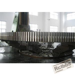

端面和齿顶面的热处理变形量可以考虑机加工去除,如果大直径的齿圈找不到磨床,可用BN-S20牌号超硬刀具断续车削淬火后的工件,洛阳这边是这样做的。
