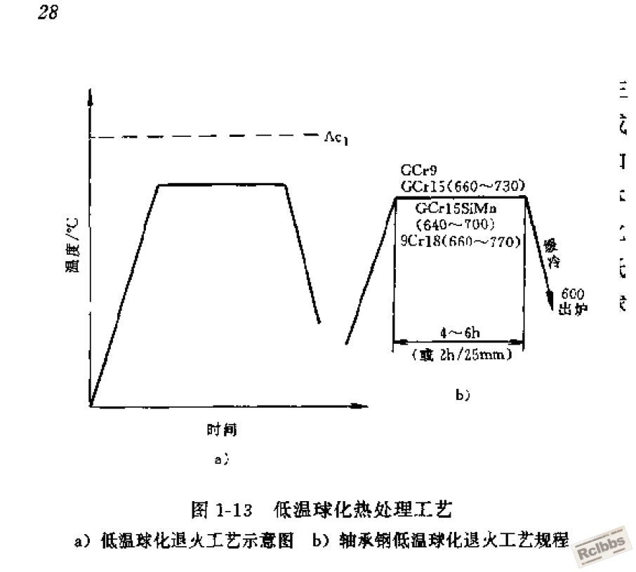

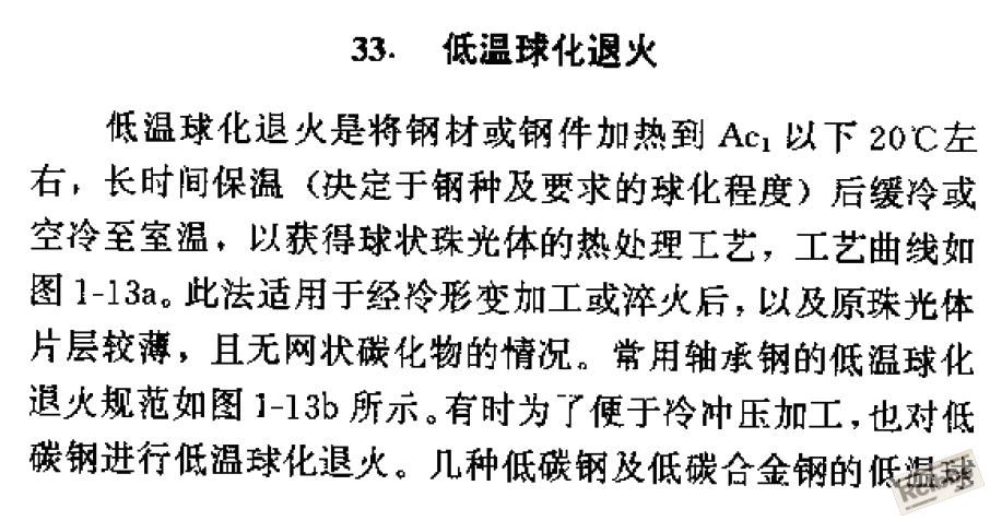

我们可以探讨,下面我提供提取自“球化退火——金属热处理工艺方法500种”中的一点内容

GCr15在AC1以下能作球化退火也是第一次看到!是否可靠有待请教专家。

仅此一家之谈,实在不足为凭,有违常理。我在学校老师教的,和公司师傅教的,以及我自己的体会。也与其相反。任何事情都要符合常规。如果打破常规有新发明,应先有理论上的突破,只说能如何如何是不算数的。

低温退火和国外的《亚温退火》,以及国内搞得《超细化退火》,差不太多。其结果都是细化晶粒和碳化物。在其以后的淬火中,得到超细化的马氏体组织,避免了组织微裂纹的产生,由于组织的细密即使工件有缺陷裂纹,也有效阻止了裂纹的延伸及扩展。成倍的增加工件的,耐冲击性和寿命能。本人曾在这方面由于工作的关系,有所涉及。先后在国营厂矿及轴承钢管基地,从事过轴承钢的,晶粒和碳化物超细化开发,及亚温淬火工作。经过无数次的实验,使用于轴承基地的实际生产和应用。
  亚温退火是利用亚晶界的变化,得到超细质点的碳化物,其温度的选择高于AC1线。当低于AC1线760度时,就会出现部分未融的锻造组织。我个人认为就是低温球化退火,也不能低于AC1线。以上只作参考,如有错误欢迎纠正!

讲的太好了,真不错,一点都没错,也有低于AC1的,用740度,不过那是用于材料改制后的二次球化,一般还是要象仁工说的,我前边没有说这些是为了大家也有一个讨论,辩一辩,要不就没有意思了,前面发的那张图就是用740二次球化出来的结果。感谢仁工。
发表于 2009-4-9 11:13:01 | 显示全部楼层
原来是这样,我以前也听说过的,但今天才看到图像。
