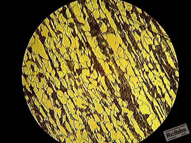

 楼主| 发表于 2009-4-7 14:23:48 | 显示全部楼层
这是金相图片

 楼主| 发表于 2009-4-13 15:42:11 | 显示全部楼层
回复 6# mack 的帖子
这个图 是没有冷镦部分的金相组织,我怀疑是不是冷镦后疲劳了?
