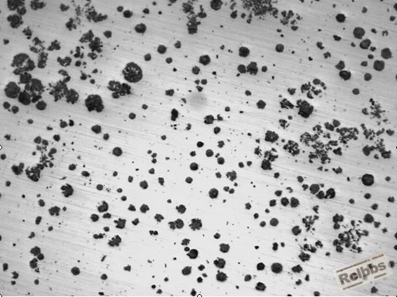

相图中石墨分布不均,部分聚集在一起,我把它的球化率评为4级,请问这对铸铁件有什么影响?

典型的石墨漂浮,这种金相组织如果比较普遍的话,不用评级了
机械性能和机加工结果都会很糟糕

石墨开花了
石墨漂浮
(1)宏观特征 石墨漂浮常出现于铸件上表面、试块边缘及冒口底部,在断口上表面出现一层界限明显且平整的黑斑。
(2)微观特征 其石墨聚集,呈开花状和枝荔状,有的完全爆裂 。这种组织严重削弱了球铁的力学性能,使材料的强韧性指标明显下降。
(3)原因分析 产生石墨漂浮的主要原因为碳硅当量过高(碳当量>4.55%)。当碳硅当量超过共晶成分,因浇铸温度高,铁水在凝固前就析出石墨,若液态停留一段时间,此时石墨长大并聚集,由于石墨的密度远比铁水轻,聚集石墨易上浮,有时夹杂物也被带到铸件的上表面,从而在铸件上表面产生石墨漂浮;在同等条件下(碳当量相同),铸件愈大,浇铸温度愈高,冷却速度越慢,则铁水在铸型内保持高温液态时间长,石墨有足够的上浮时间,因而石墨漂浮愈严重。
(4)防止石墨漂浮应采取的措施 ①严格控制碳硅当量,碳不应超过4%,硅不应超过3%,厚大铸件的碳硅量应更低;②提高冷却速度,在壁厚处放置冷铁等;③加入少量强烈阻止石墨化的元素,如加入钼可防止石墨漂浮;④严格控制稀土元素残留量。

4级应该可以的,虽有石墨漂移的现象,但也不像是那么严重。
其它的视场怎么样呢?

这种的只能报废 除非是不重要的件

看看其它视场是不是也是这样,调整球化工艺和硅含量可以改善

这是最差视场,其他地方还好些!
