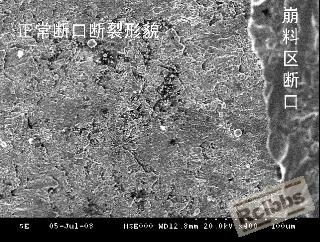

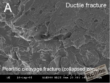

问题:20%-30%的钢板端部发生崩料,断口处大部分时脆性断裂(珠光体解理断裂),也有一部分时韧性断裂(韧窝断裂)

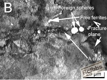

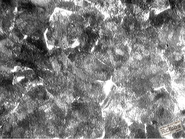

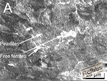

组织:正常处为片状珠光体加游离和网状铁素体,在断口附近,游离铁素体含量较少,多是片状珠光体。
夹杂:B、D类夹杂较为严重。正常处D类夹杂级别为2.5级,B类夹杂级别为2.5~3.0级之间,临界或超出国家标准GB/T 1222-2007的要求。断口处也发现很多夹杂,多是含Al的B类夹杂。

我认为断裂应该是从夹杂物处形核萌生并扩展,网状铁素体应该阻止了正常组织处的珠光体解理断裂,端部发生崩料是不是和断口处网状铁素体很少有直接关系?我觉得我这样分析有问题,解理断裂应该也能发生在网状铁素体和珠光体的界面上。但是我发现正常处和断口处的组织除了一个游离铁素体多一些外看不出什么区别,我自己只能这样理解了。
我查过解理断裂的资料,解理断裂和加载的速度有很大关系,那断口处有两种断裂方式一般是由于两部分组织不一样(如淬火不均匀),但在这里都差不多,是不是这里的蹦料就是由于加载速度不均衡导致,(初始时,加载速度在临界值以下,先发生韧性断裂,后随着加载速度加快,发生解理断裂,最后虽然加载速度下降,但解理断裂发生后扩展很快,不会在转变为韧性断裂。)
不知道我这样理解有没有问题。尤其是断口处的两种断裂方式实在搞不懂,请各位高手分析一下 ,给点意见。

1、夹杂物是一个重要因素;
2、碳偏析也是一个原因(60Si2Mn容易出现轴心碳偏析,可做酸浸低倍检验);
3、热轧后冷剪是否合适?
